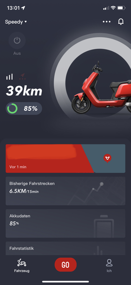

kleines Update meinerseits:
habe heute 8.10.22 um 13:01 Uhr in die App geschaut und auf einmal war wieder alles da.
Als Test habe ich einen Selbst-Check laufen lassen, hat soweit geklappt.
Bin zwar erst seit 1,5 Monaten NIU NQI Sport-Besitzer, hätte bei den App-Themen (kann nur für iOS sprechen) aber folgenden Vorschlag:
bevor ihr die App deinstalliert / euer Zweirad in der App abmeldet/neu anmeldet / euch aus- und wieder einloggt / Batterie abklemmt / ECU entladen lasst / etc. wartet lieber ein paar Tage bzw. schreibt eine Mail an questions@niu.com mit eurer Problembeschreibung.
Was ich bisher so mitbekommen habe, liegt der Fehler oftmals zwischen eurem Roller und der App (sprich mobile Infrastruktur und NIU-Server) und darauf hat eigentlich nur NIU Zugriff bzw. kann zur Problemlösung beitragen.

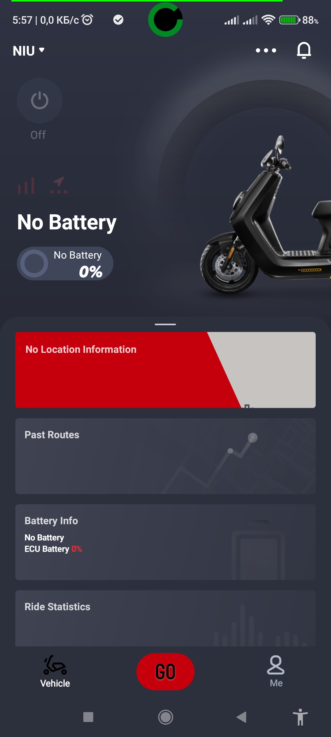

Im Oktober hat die Anwendung aufgehört, das GPS anzuzeigen, dies geschah nach und nach, die Batterieverbindung verschwand mehrmals und am Ende des Monats verschwand sie vollständig. Zur Unterstützung geschrieben: questions@niu.com, Folgendes haben sie mir geantwortet:
"Es tut uns sehr leid, aber unser technisches Team hat dies überprüft.
Das Steuergerät ist alt und funktioniert nicht mehr.
Dies ist der Grund, warum Sie Probleme haben, sich mit der APP zu verbinden, da dieser Teil des Rollers das Gehirn des Fahrzeugs ist. Es überwacht, sammelt und analysiert Fahrzeuginformationen. Wenn es nicht mehr funktioniert, ist es unmöglich, sich mit der APP zu verbinden.
Bitte besuchen Sie den nächsten NIU-Händler in Ihrer Nähe."
