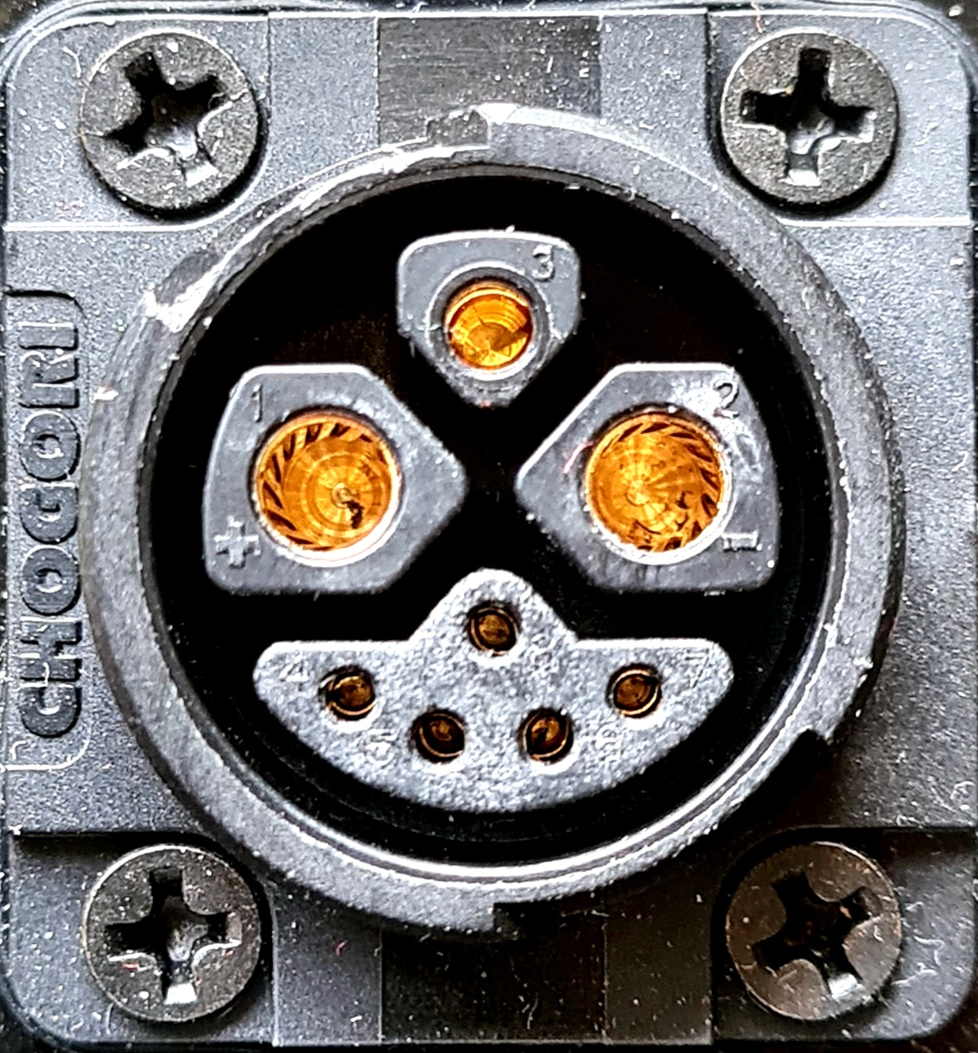

Danke für den Hinweis. Ich fragte mich schon warum der Chogori Stecker 8 Pins hat. 2, 1, 5. Ich nehme mal an es ist einer der 5. Ich werde mal
den Stecker und den Akku genauer anschauen. Den Akku hatte ich schon mal geöffnet...

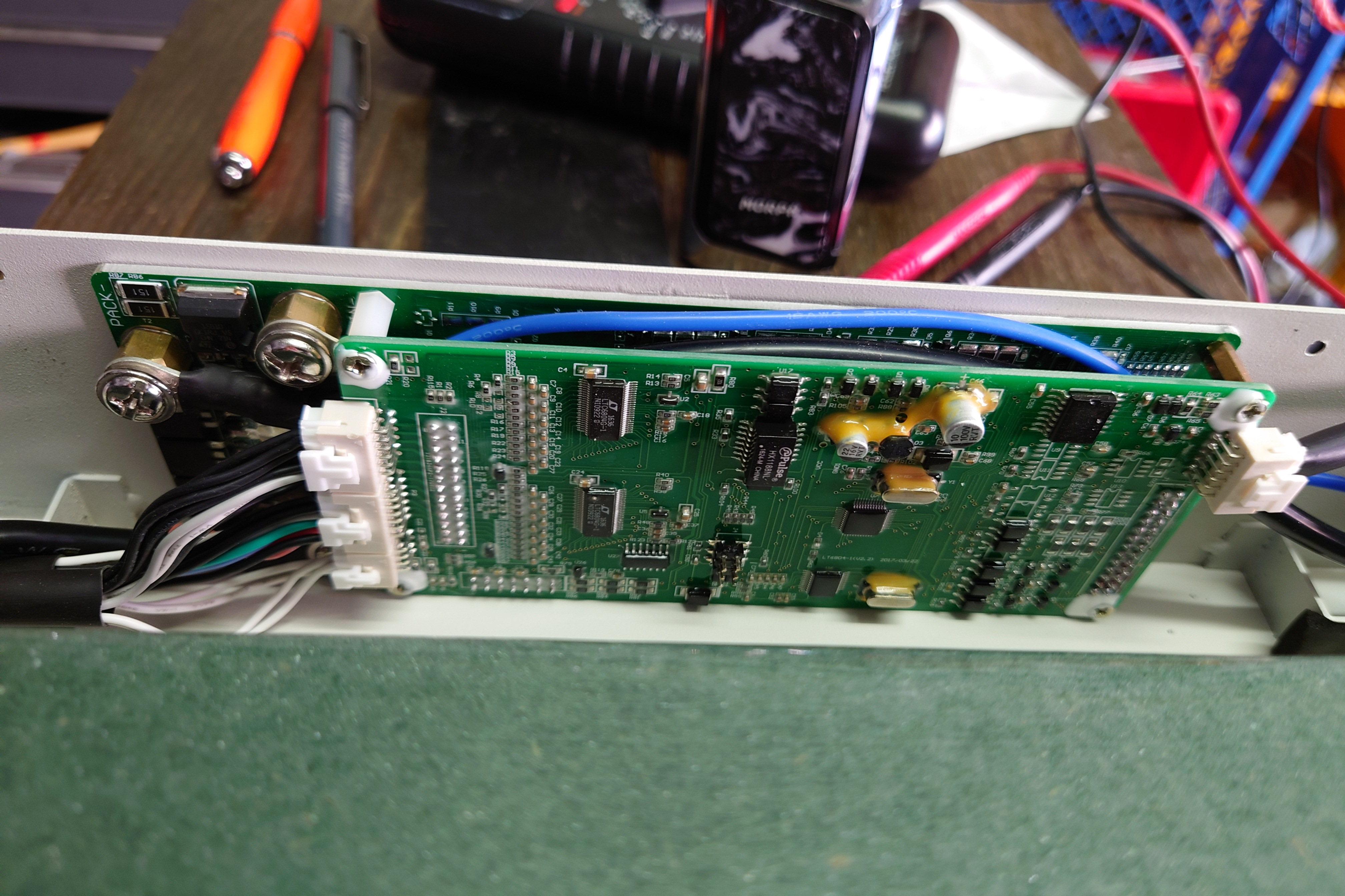

So...nun habe ich mich mal mit der Verkabelung beschäftigt. Also den Akku geöffnet und die Kabel durchgepiepst. Alles gut, nichts gefunden.
Das blaue Kabel ist die separat Minus Ladeleitung.
Auf den Stecker rechts gehen die 5 Pins vom Chogori Stecker. Ich weiß aber noch nicht genau für was die da sind. :?
Nun zum nächsten Problem...Nach dem drehen des Zündschlüssels schaltet das BMS nach ca.10 Sekunden ab, und auf der Platine blinkt ein rotes LED.
K. I. S. S.....Keep It Simple Stupid 8-)
didithekid
Beiträge: 7382
PLZ: 53757
Re: Peda 3000 Legend
Beitrag von didithekid »
Dazu kann ich nur kommentieren wie es bei manch anderen Rollern funktioniert.
Da gibt es die Funtion, dass über das Zündschloss nur ein Kontakt geschlossen wird, mit dem z. B. Batterie-Plus (der Pol vom Akku ist i. d. R. offen) über einen dünnen Pin des Akku-Steckers ins BMS zurückgegeben wird, oder bei anderen Rollern zwei dünne Steckerpins per Kontakt gebrückt werden.
Damit schaltet der Roller dann im BMS den Strom an, indem das BMS den bisher gesperrten Akku-Minus-Pol öffnet.
Geladen wird teilweise über den mittedicken Stecker-Pin des Chogori als Charge-Minus. (blaues Kabel?)
Über zwei weitere Pins läuft die RS485-Kommunikation mit dem Display (Akkuanzeige).
Für ein Abschalten des BMS kann es viele Gründe geben z.B.:
- Verbraucher nicht erkannt. (Schutzschalter Off)
- Anlaufstrom zu hoch. (Ewigkeit nicht am Akku)
- Eins der Zellspanungskabel mit Kontaktproblem.

Minimax hat geschrieben: Di 8. Nov 2022, 22:49
Nach dem volladen der Batterie zeigte das Display nur 75% an. Nach Rücksprache mit meinem Elektrospezi meinte er, das bei der laufleistung die Batterie
die Kalibrierung mit dem BMS noch gar nicht richtig stattgefunden hat. Ich solle mal den Akku ganz leer fahren. Gesagt, getan. Seitdem stimmt die Anzeige. Sollte man scheinbar zwischendurch mal machen.
Man muß das Ladegerät mindestens 1 Std länger angeschlossen lassen, wenn zB Akku voll grüne LED leuchtet.
Nach Entfernen des Ladesteckers Spannung an der Buchse auf Kommastellen genau messen und notieren !
Der Wert fällt in 24 Std ca um 0,1 Volt ab.
Ladebuchse Beispiel 1 = Plus, 2 = Minus
Gruß Conny
