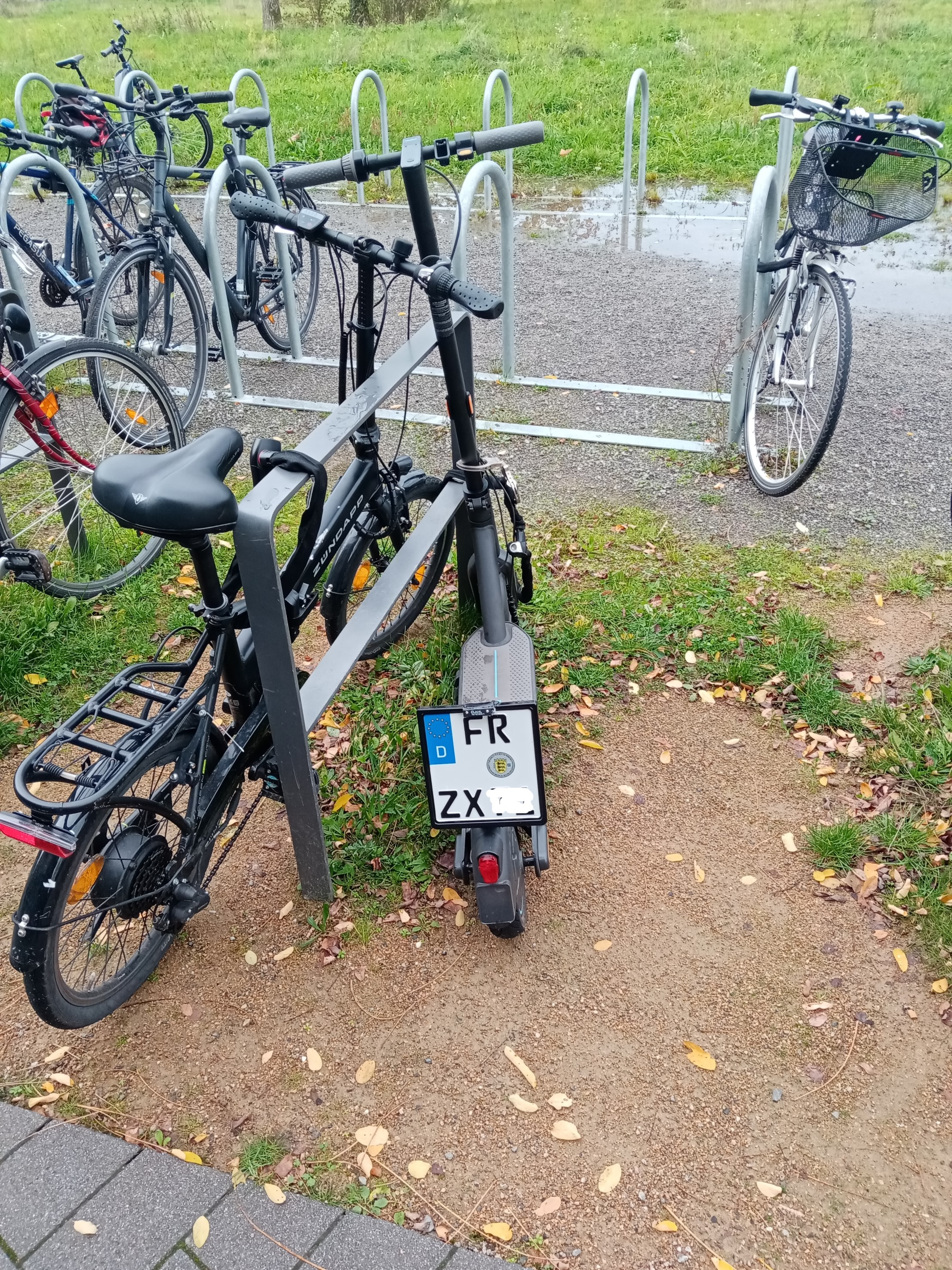

Elektrokleinfahrzeuge können (oder konnten) sehr wohl eine freiwillige Zulassung erhalten, heute in Freiburg gesichtet.
Das war neben einem Rathaus/Bürgerbüro, evtl. hat sich da ein Angestellter/Beamter so die freiwillige Zulassung selbst gegönnt?
