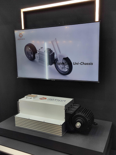

Chassis Motor, Akku ist eine Einheit keine oder wenig Kabel....weniger Verluste dadurch.PhilGHP hat geschrieben: Do 10. Nov 2022, 11:17 300km RW bei 88km/h mit 16,2 kWh Akku, das klingt unerreichbar, das wäre ein Traum. Weniger als 5,5kWh für 100km bei 88km/h? Ernsthaft?

Bei richtiger Kabeldimensionierung (was man von einem seriösen Hersteller erwarten dürfte) spielen Kabelverluste kaum eine Rolle, vor allem weil die Kabellängen ja sehr überschaubar sind.
