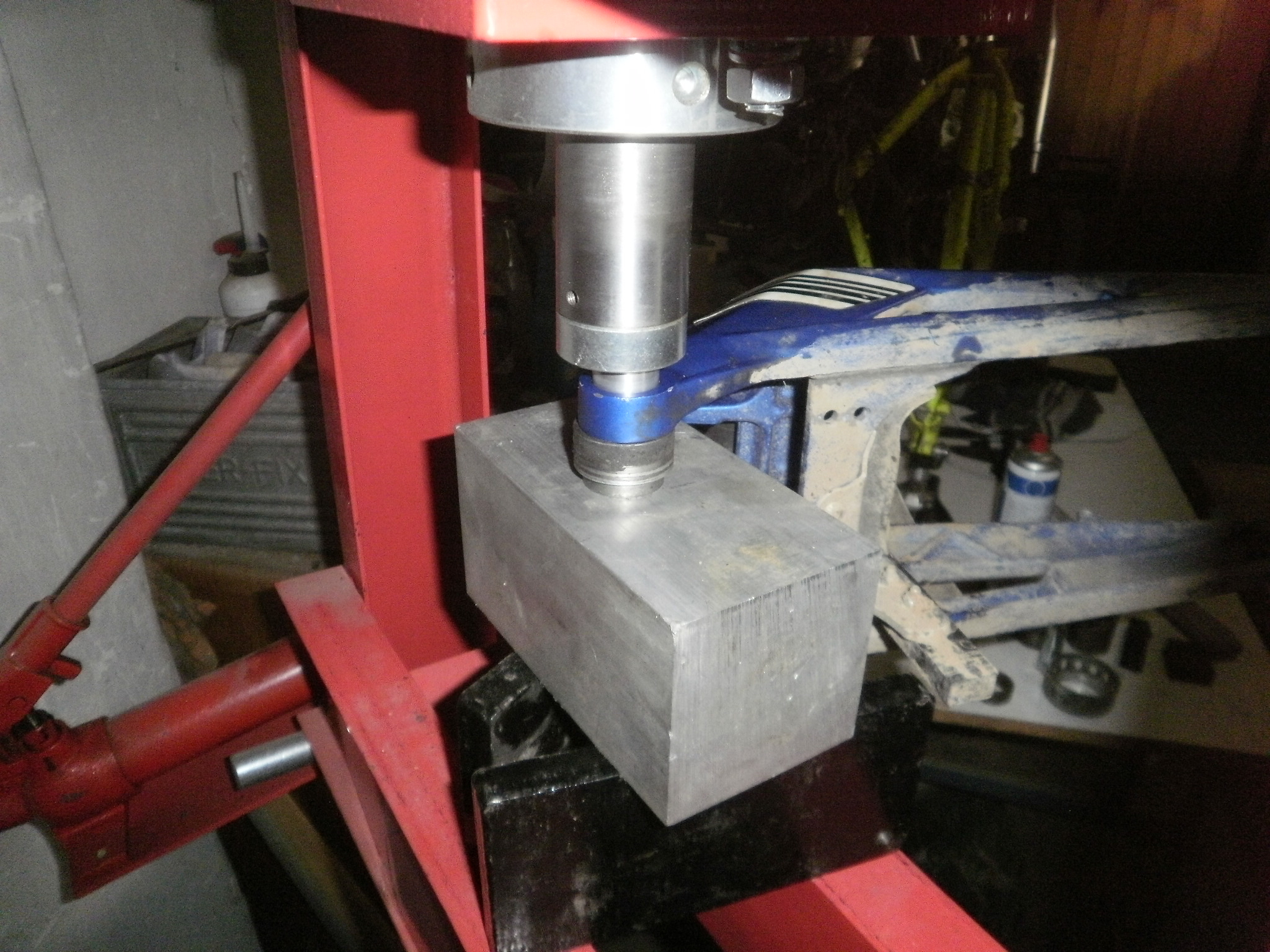

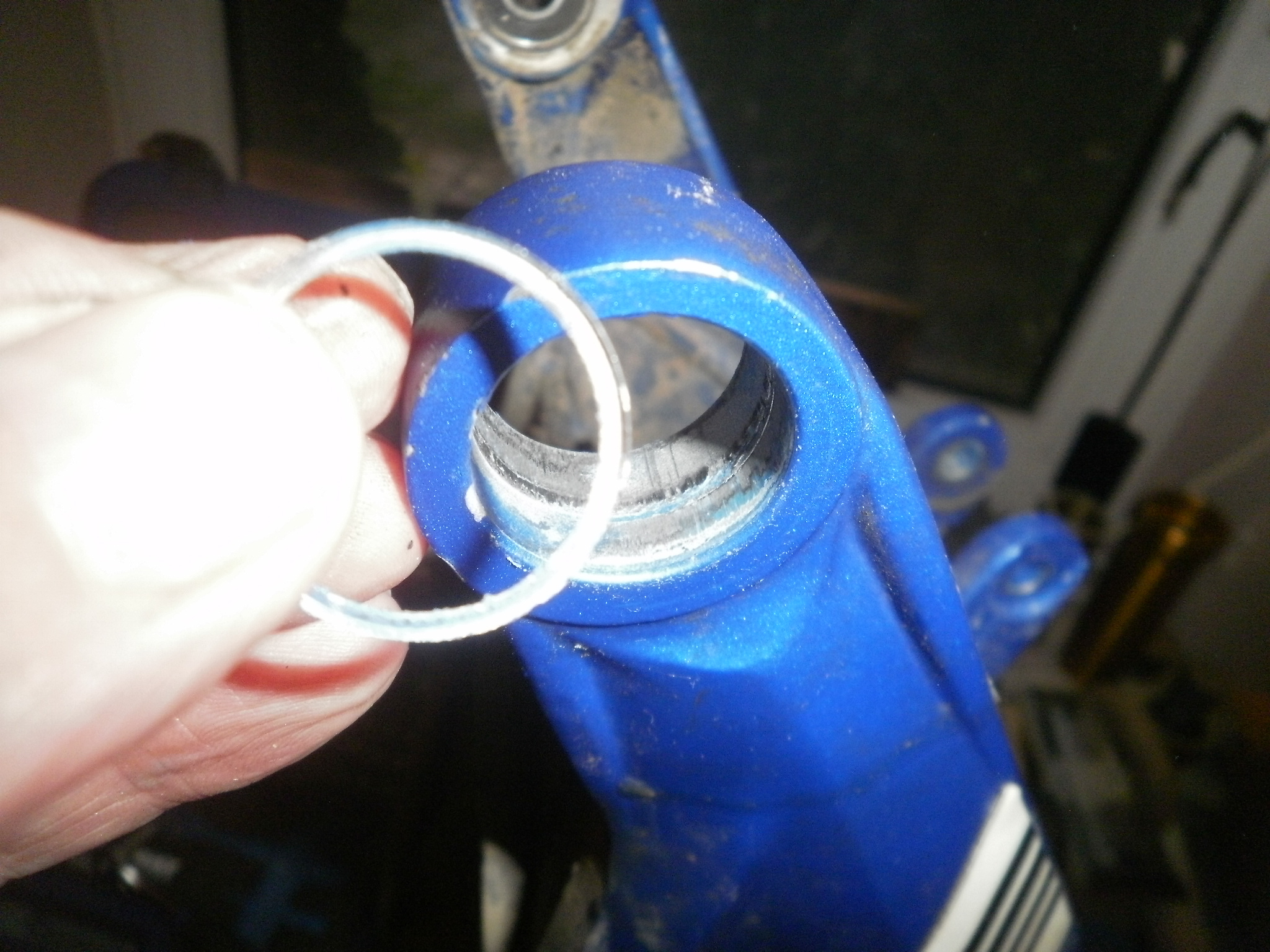

nach nun 3 jahren und ca. 7 tkm habe ich mir mal den kompletten antrieb und
schwingen, federbein und umlenkungs-lager genauer angesehen.
zahnriemen und dessen antriebsräder waren noch in ordnung, nur gereinigt und mit teflonspray behandelt.
das kettenritzel verschlissen ,das habe ich gewechselt.
die lager der antriebswelle auch noch ok, nur alles gereinigt und gefettet wo nötig.
die lager des federbeins und der umlenkungsteile waren auch noch in ordnung.

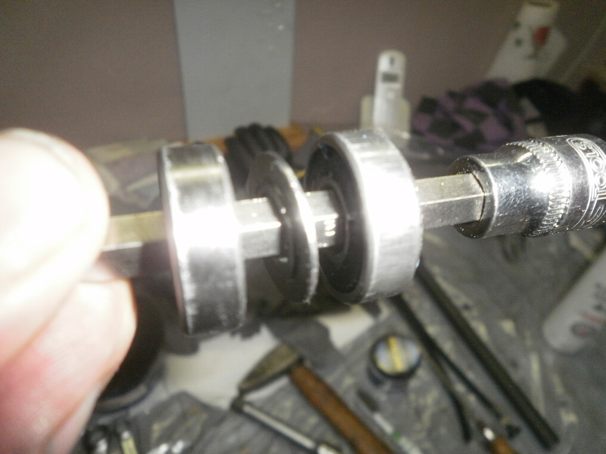

nur bei der schwinge war auf einer seite deutliches rattern, regelrechtes einrasten beim drehen zu spüren.
die lager mußten gewechselt werden.
es sind auf jeder seite 2 lager verbaut.
neue lager bestellt. bez. 6000 2rs. maße. 26 x 10 x 8 mm
jetzt kommt der HAKEN !! :shock:
ich dachte das ist ein durchgängiger lagersitz in der schwinge, in dem die 2 kugellager mit der mittigen scheibe sitzen.
aber falsch gedacht, die mittige scheibe hätte mich nachdenklich machen sollen !!
dazu später !
nach dem sich die lager nicht so einfach auspressen liesen, auch mit anwärmen auf über 100 grad nicht ! :?
und ich habe es immer noch nicht geschnallt .
dann bin ich auf die große 20 tonnen-presse, die kennt da keine gnade. :evil:
ups !!
das war nicht so gut.
denn !
der lagersitz ist nicht durchgängig, sondern hat in der mitte einen steg, genauso breit wie die mittelscheibe zwischen den lagern,
sozusagen ein axialanschlag der lager.
und den hat die presse, oder besser ich :oops: mit roher gewalt ausgebrochen.
das ist jetzt nicht so schlimm, das funktioniert so auch noch.
nur beim einpressen der neuen lager muß ich diese genau ausrichten.
das heißt das man die alten lager nach innen und ausen ausziehen muss, mit einem speziellen werkzeug.
noch mal glück gehabt, das ich die schwinge nicht zerstört habe.
gruß horst.

Hallo Horst!
Danke!
Danke, dass du den Fehler für uns gemacht und zugegeben hast.
Nun wissen wir ja auch die Lagergröße.
Da bestell ich mir schon mal welche.
Nur den passenden Abzieher muss ich mir noch ausdenken. Oder beschaffen.
Oder ne 20t Presse;-))

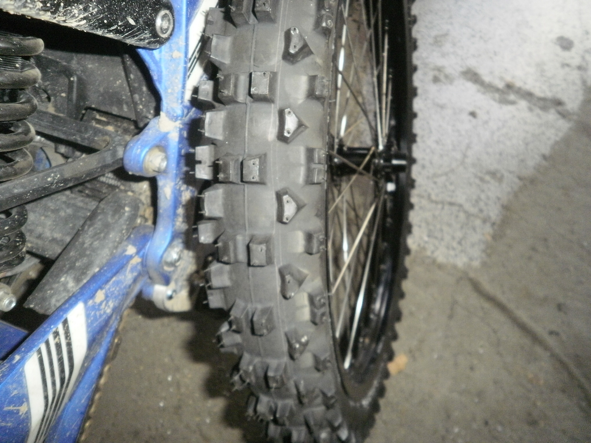

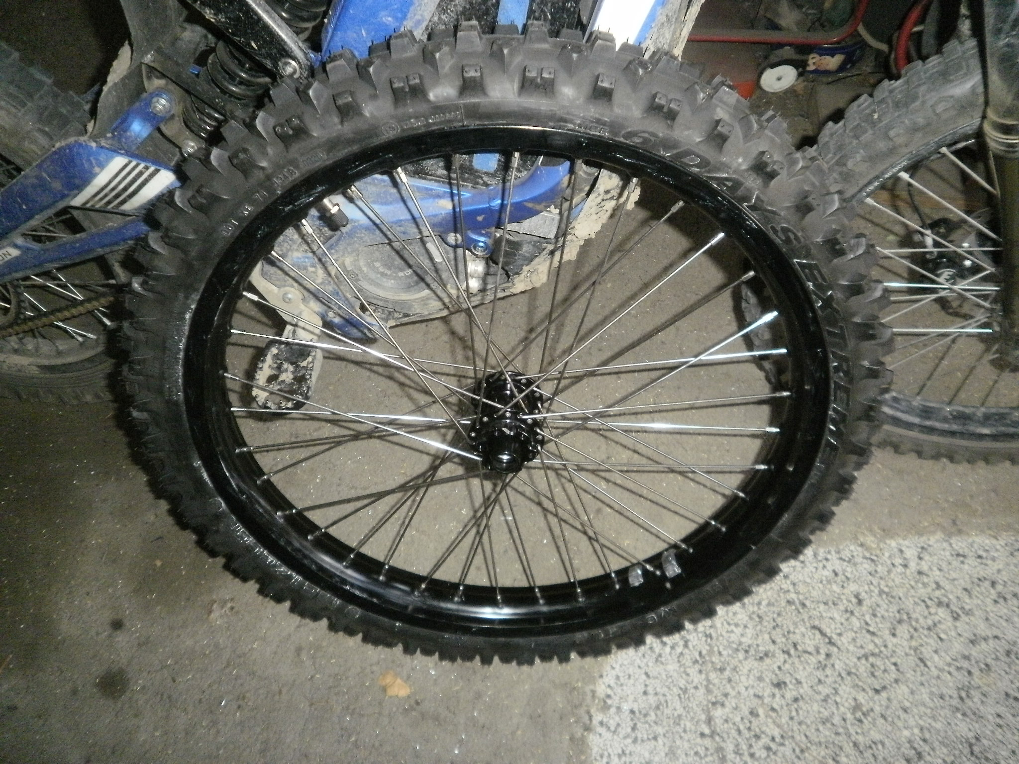

moin,

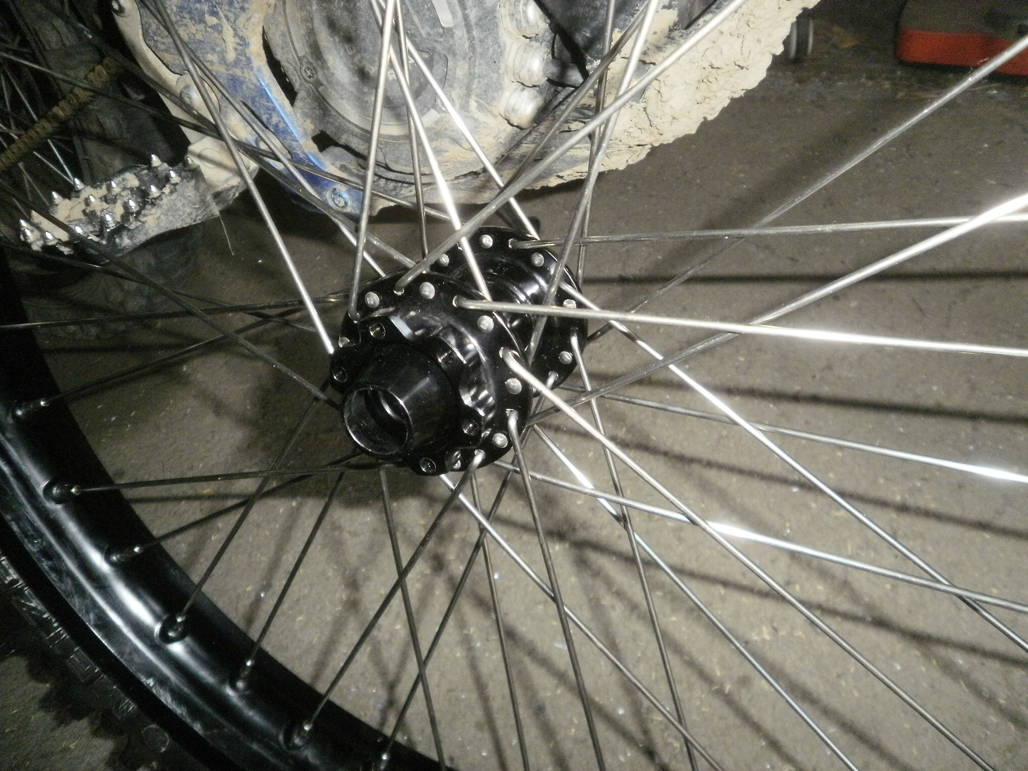

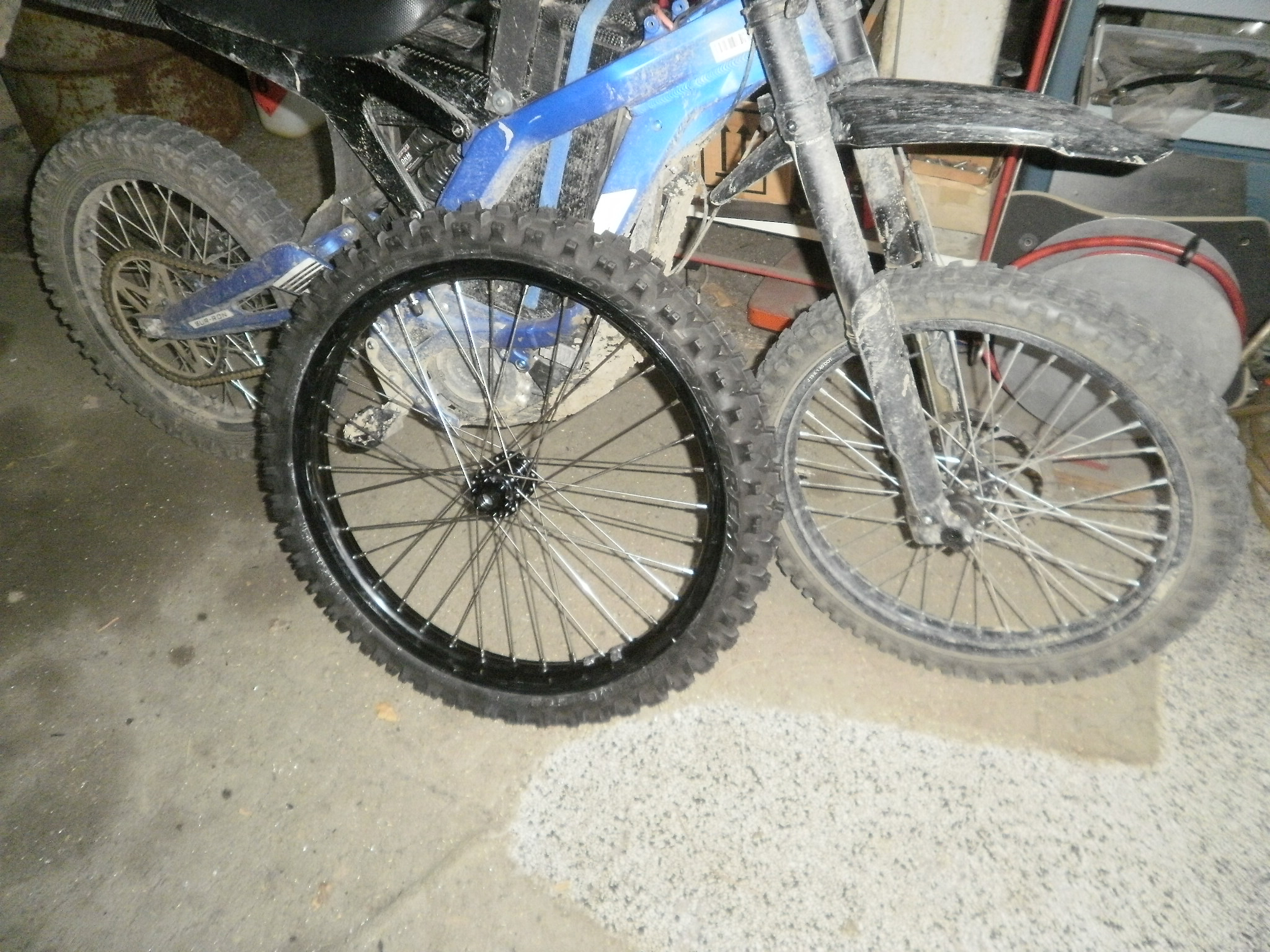

da die teile für mein 21er v-rad schon ein jahr
hier rumliegen, habe ich es endlich mal zusammengebaut. :(
obwohl ich mir sicher bin es nicht zu verwenden, war der zusammenbau nötig.
die einzelteile nur liegen zu haben macht auch keinen sinn.
zusammengestellt nur aus neuteilen:
1. CNC-nabe, etwas stabiler ausgeführt als org. surron nabe, hat auch größere radlager, aber auch für 20er radachse.
2. 3mm speichen.
3. alufelgenring 21 zoll.
4. metzeler 6-days extrem 80/90-21
5. schlauch 3,00 x 21.
ich bin mir nicht mal sicher ob ich das probefahre, da ich schweres offroad eigentich gar nicht fahre (kein passendes gelände),
und nur da hat es vieleicht vorteile.
das rad wird bald bei ebay zum verkauf angeboten,
wenn jemand interessiert ist kann er mir hier eine pn schicken.
gruß horst.

horst61
Beiträge: 50
Registriert: Fr 28. Feb 2020, 06:21
Roller: sur ron
PLZ: 67067
Re: meine sur ron updates
Beitrag von horst61 »
ohne probefahrt ging es dann doch nicht. :D
ist zwar blöd fürs verkaufen (nicht mehr neu, sondern gebraucht :? )
aber ich konnte nicht anderst.
zusammen mit dem 100/100-17 er maxxis hinterrad gefahren.
ist schon eine andere hausnummer in schwierigem offroad !
gerade auf highspeed passagen klar im vorteil.
aber wie bei den anderen auch, träger beim lenken !
würde ich das 21er rad weiter verfolgen würde ich mir über eine geänderte geometrie (in der hauptsache lenkkopfwinkel und nachlauf am vorderrad)
gedanken machen, und mit anderer heckhöhe, gabel oder gabelbrücke dem entgegentreten.
ich denke das 21er v-rad würde mit angepasstem nachlauf, weit weniger an agilität verlieren !
aber das sind gedanken eines fahrwerkschraubers :?
gruß.
