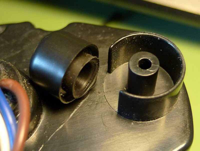

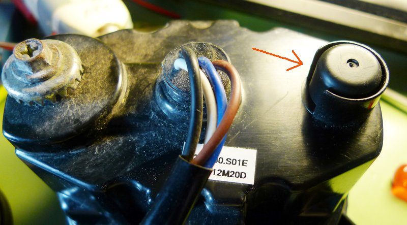

Ich habe gerade den Scheinwerfer auf der Werkbank. Gegenüber von der Einstellschraube ist mir so eine Kunststoffkappe aufgefallen. Diese lässt sich abziehen.
Zum Vorschein kommt ein tiefes Loch. Weiß jemand, wozu das dient? Ich habe mit einem Otoskop reingeleuchtet, kann aber nichts erkennen. Wenn ich einen Schlitzschraubendreher reinstecke, dann lässt sich dieser nur ein paar Grad drehen. Sollte das womöglich die gesuchte Möglichkeit sein, das Fernlicht unabhängig vom Abblendlicht einzustellen? Ich möchte nichts kaputtmachen und wollte deshalb erstmal fragen. Hat jemand Ahnung oder wenigstens einen Verdacht, wozu das sorgfältig geschützte Loch gut sein könnte?

Das sieht schon sehr nach einen Entlüftungsstopfen aus.

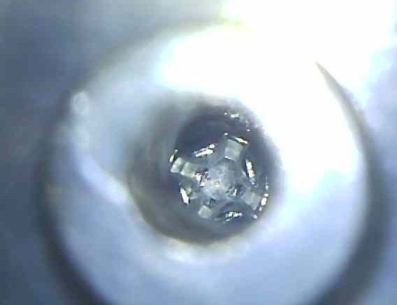

Das Loch hat 3,3 mm Innendurchmesser und ist 45 mm tief. Ich habe einen Schrumpfschlauch auf den Stutzen aufgeschrumpft und mit dem Mund die Luft angezogen. Zum Einatmen reicht es nicht, aber da kommt schon eine Menge Luft. Der Scheinwerfer ist also nicht luftdicht, somit braucht er auch keinen Druckausgleich.
Ich wollte schon aufgeben, dann ist mir mein Taschenlampenvorsatz für tiefe Löcher wieder eingefallen. Damit konnte ich dann den Kopf einer Kreuzschlitzschraube sehen. PH0 passt. Scheinwerfer in den Kugelkopf-Schraubstock und sowohl mit Abblendlicht als auch mit Fernlicht an der Schraube gedreht. Keine Änderung erkennbar. Es fühlt sich so an, als sei das keine Einstellschraube sondern eine Befestigungsschraube. Rechts rum gibt es einen Anschlag, links rum geht es immer leichter.
Ich gebe auf. Schade, wäre schön gewesen, wenn es da eine Einstellmöglichkeit gegeben hätte. Sollte ich mal einen Scheinwerfer zerlegen, schaue ich mir die Funktion an und liefere Bilder.
