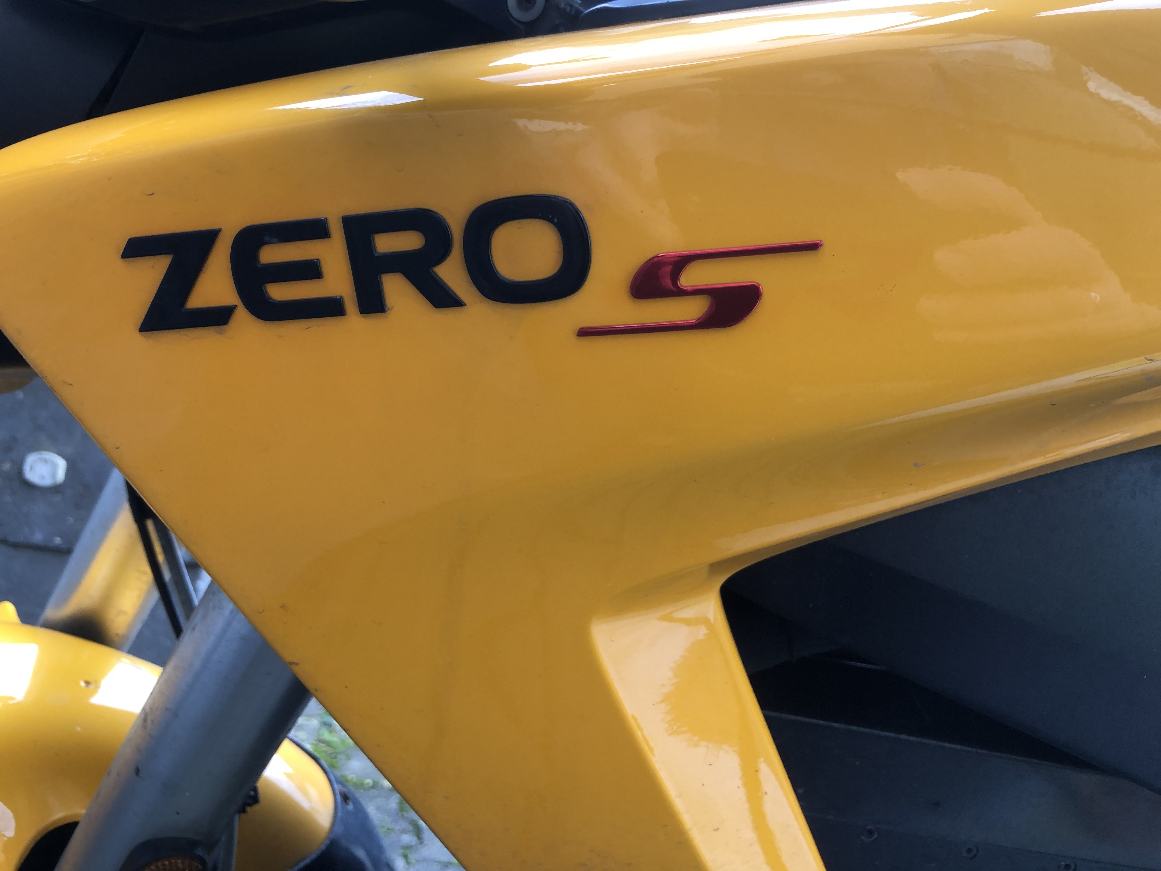

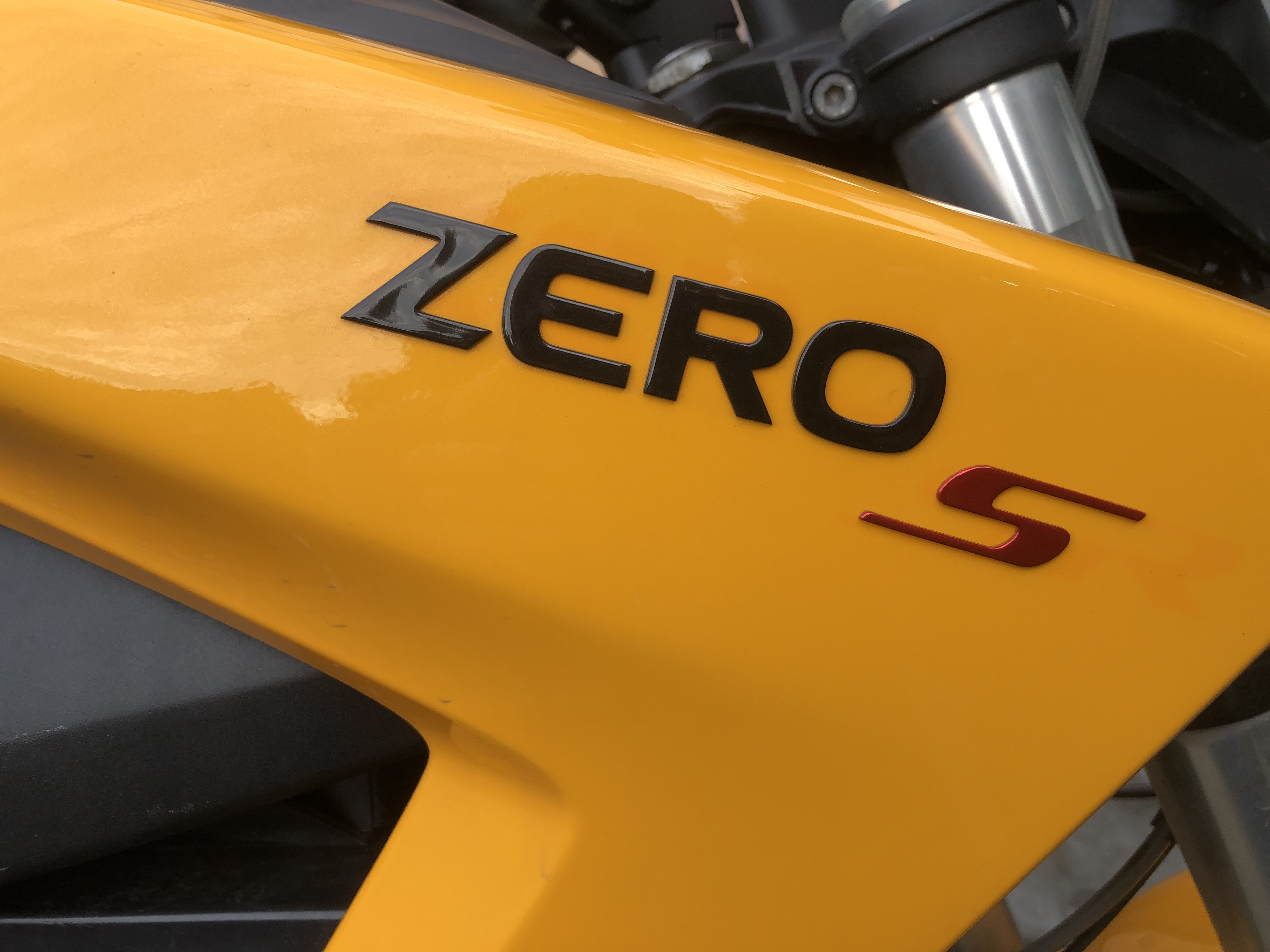

Seit heute ist, seitdem der PowerTank seinen Dienst in meiner Zero tut (seit fast zwei Jahren), meine endlich wieder eine S
Man sieht beim oberen Bild ggf. noch ganz sachte unterm gelben Lack den Abdruck des "R" rechts neben dem neuen S, denn der Powertank war von einer Zero SR.
Es ist das originale Zero S, mit der Zero Ersatzteilnummer 80-08052-01 (Rev.01), genannt "S Tank Graphic".

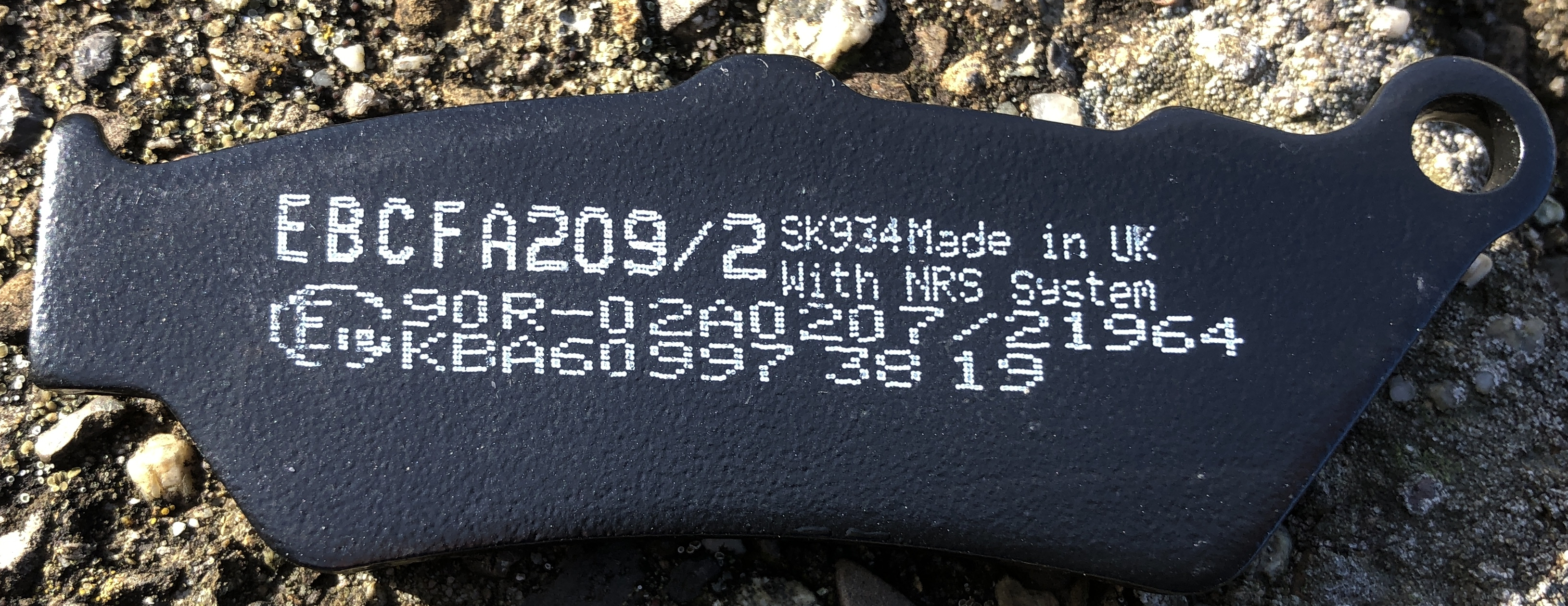

Nachdem schon seit längerem leichte Schabgeräusche von vorn kamen, wenn sich das Vorderrad seitlich verschob (Vorderachse ist immer noch nicht geflickt, weil wir immer noch auf den neuen linken Showa Dämpfer warten...), hat sich das Schabgeräusch zunehmend auch beim Bremsen eingestellt - höchste Zeit für den Bremsbelagswechsel! Die haben ein Rückenblech mit umgebogenen Kratzfüßen zur Meldung, dass der Belag gleich ganz weg ist.
Ich hatte EBC FA209/2 drin, für jetzt 16 000km - das geht meines Erachtens voll i.O. Ich hatte bei einer Bremsbelagkontrolle nach 5000km bei spätestens 26000km den Wechsel prognostiziert, reell jedoch erst bei 33 000km
Man muss die Bremszylinder allerdings fast eben in die Bremszange drücken, dass die neuen Beläge überhaupt über die Bremsscheibe passen!
Hier noch ein Bild vom äußeren Bremsbelagrücken, wenn sonst wer jemand Ersatz braucht:
