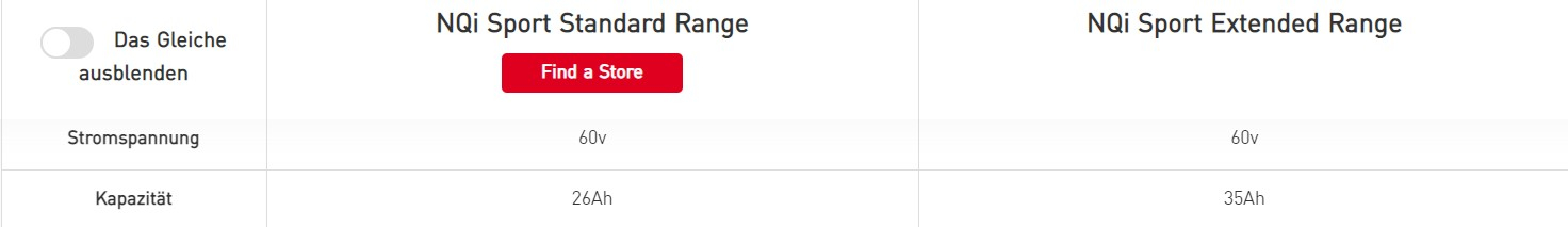

nicht nur der Akku "reift" und balanciert noch in der ersten Betriebszeit; auch die Akku-Anzeige im Display muss sich mit dem BMS im (ER-)Akku anlernen, was ggf. länger dauern kann, wenn der Akku außerhalb des Fahrzeugs geladen wird.
Es schadet natürlich nicht, mal auf den Akku zu schauen, ob es nicht doch die SR-Version (26Ah) ist, obwohl ein ER (35Ah) drin sein sollte.

ich fahre mit meinem 29Ah Akku 50 km weit ohne dass er drosselt. Bei vollgeladenem Akku zeigt meine App 68 km Reichweite an. Der Roller wurde mir mit dem 29 Ah Akku als „Extended Range“ verkauft.
- Beiträge: 7398
Re: NQI Sport ER - Nur 46 km Reichweite?
29Ah sind natürlich ebenfalls mehr als 26Ah (Standard)
Die Angaben von NIU.com, wie eine "Extended Range"-Variante ausgestattet sein sollte, sind aber die: Würde aber erklären, warum Nqi Sport-ER-Besitzer unterschiedlich weit kommen, wenn Ihnen (unter der Hand) andere Akkus verkauft werden.
