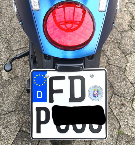

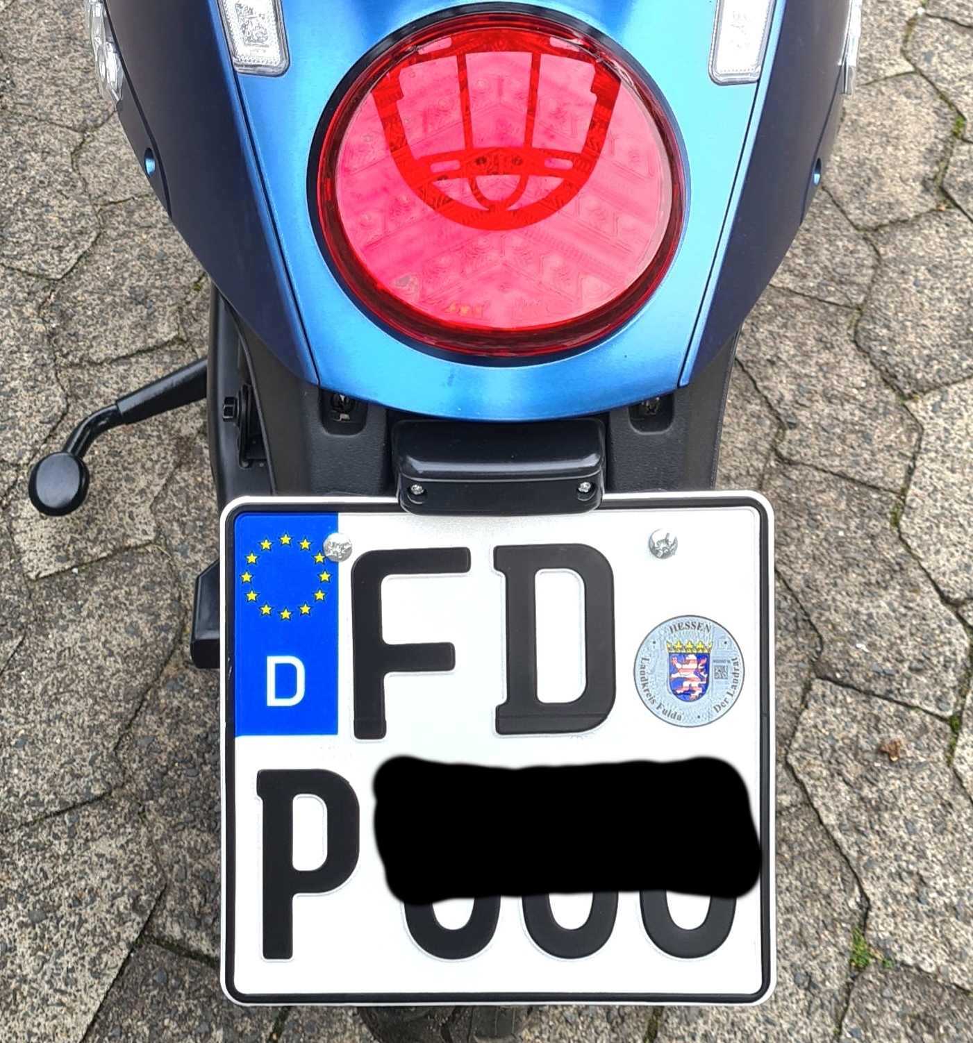

Da ich meinen EK1 (gekauft am 18.08.22) aufgrund eines Defekts nach einem Tag beim Händler zurückgeben musste (steht dort seit 2,5 Monaten), habe ich mir jetzt den SK1 gekauft (nach Rückabwicklung des EK 1) in der Hoffnung, dass dieser länger als ein Tag Haltedauer durchhält. Werde ihn in 1-2 Wochen erhalten. Papiere sind noch nicht eingetroffen. Fahrzeug steht aber schon beim Händler.
Von den Leistungsdaten sollte sich ja kein Unterschied zum EK1 ergeben.
Hat schon einer Erfahrung mit der freiwilligen Zulassung mit dem SK 1.
Eine Anfrage bei meinem SVA ergab, dass diese sich den Roller bezüglich Abgleich FIN, Begutachtung Kennzeichenhalter und Kennzeichenbeleuchtung vor Ort anschauen müssen. Des Weiteren ist die Kennzeichengröße 280 mm x 200 mm bei der freiwilligen Zulassung vorgeschrieben.
Evtl. hat ja schon wer Erfahrung ob es mit der Kennzeichenbeleuchtung Probleme geben könnte ( das Kennzeichen 280 x 200 ist ja ziemlich breit).

.Swen99 hat geschrieben: Do 10. Nov 2022, 12:13 Hallo zusammen,
Nichts anderes als Schikane dieses ist 240 X 200, sollte auch 280 breit sein.

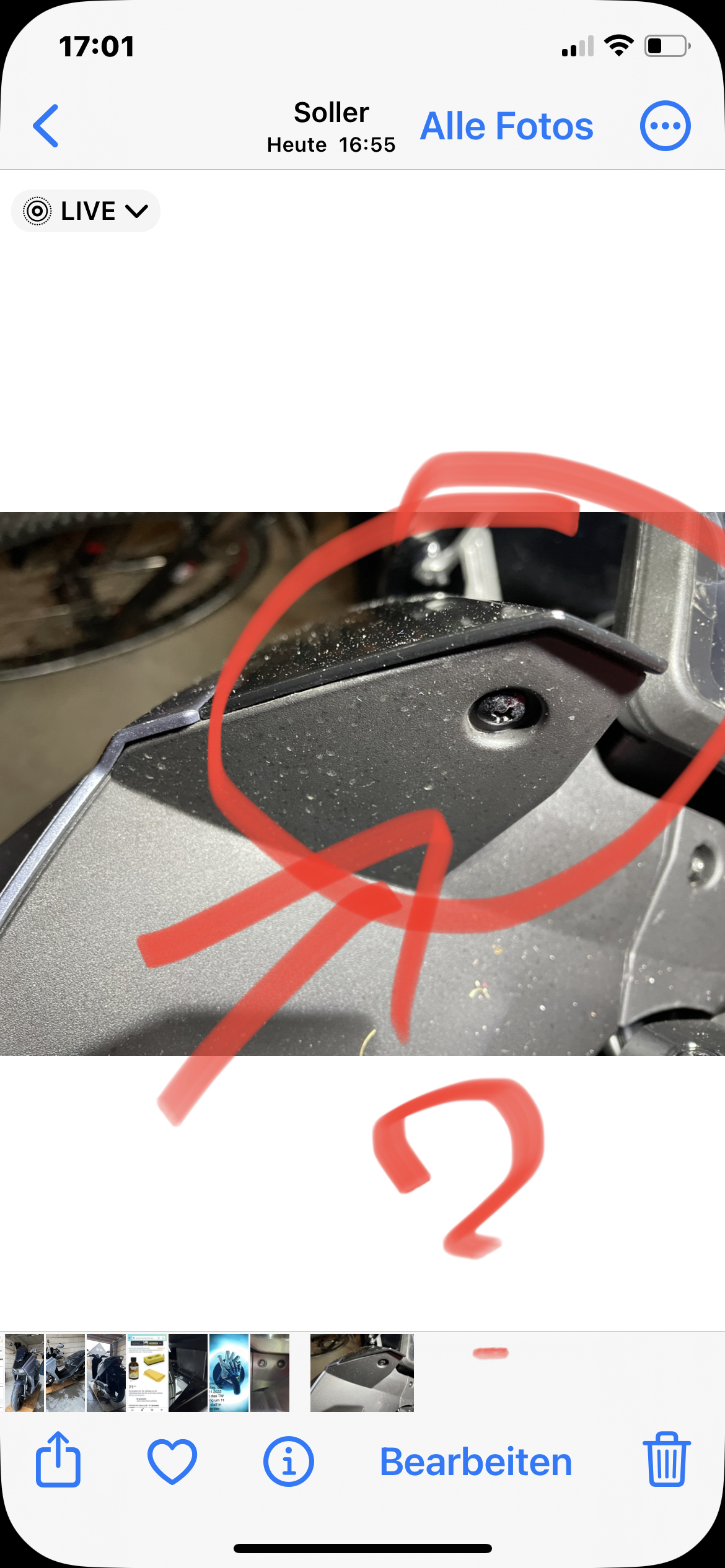

Kannst du mal bitte schreiben, welche zweiSchrauben du oben meinst?FlorianHoelzl hat geschrieben: Mi 9. Nov 2022, 12:07
Kleine Baustellen: Frontverkleidung (dunkles Plexiglas, nicht der Windschild, das darunter) vibriert und klappert leise, lässt sich aber superschnell beheben: abschrauben (erst Windschild 4 Schrauben, dann Halterung 2 Imbusschrauben, dann mit zwei Schrauben oben losmachen). Und in die untere Auflagerinne einen hauch Silikon (oder Heißkleber...) bringen, genau da entsteht das Klappern.

Du kannst nicht anders, wenn di die dunkle Abdeckung entfernst, als die beiden Schrauben zu sehen. Es sind wenige, und wenn du das Teil abnimmst, siehst di sie, erkennst sofort, wozu die da sind, und wirst sie abnehmen. Es geht auch superschnell, dauert nur 2 Minuten, das teil abzumachen. 8 Schrauben insgesamt.

Also Scheibe und Halter hatte ich runter, aber die zwei Schrauben habe ich nicht gesehen. Gib mir mal bitte einen Tip wo sie sind, das rappelt echt unangenehm.

die sind am obersten rand des Plastikteils, gucken an den Top-Ecken nach unten in ihre befestigung. Ganz oben rechts außen und links außen.

Kreuzschlitz. Wenn du die raushast, kannste das ganze teil hochschieben und abnehmen.
