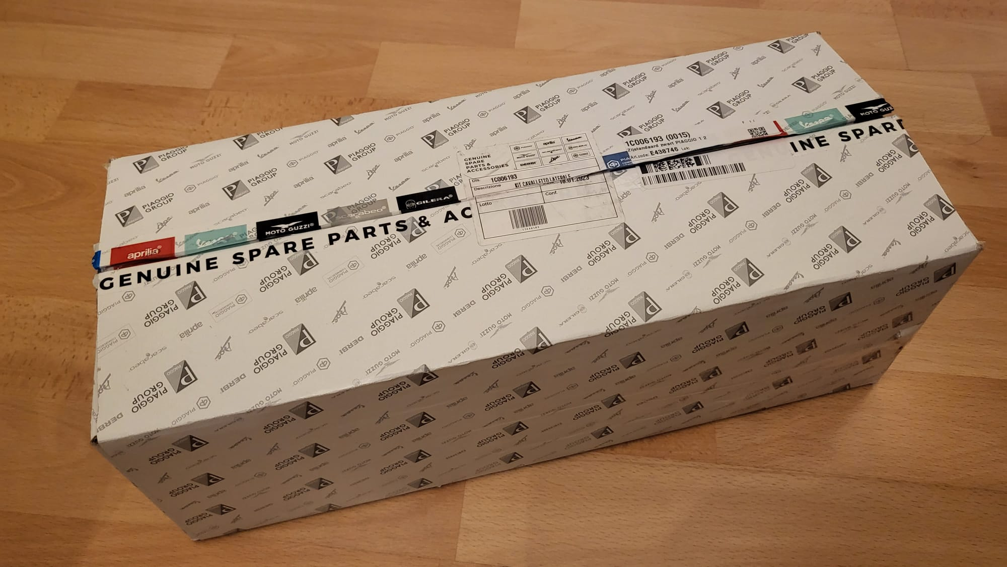

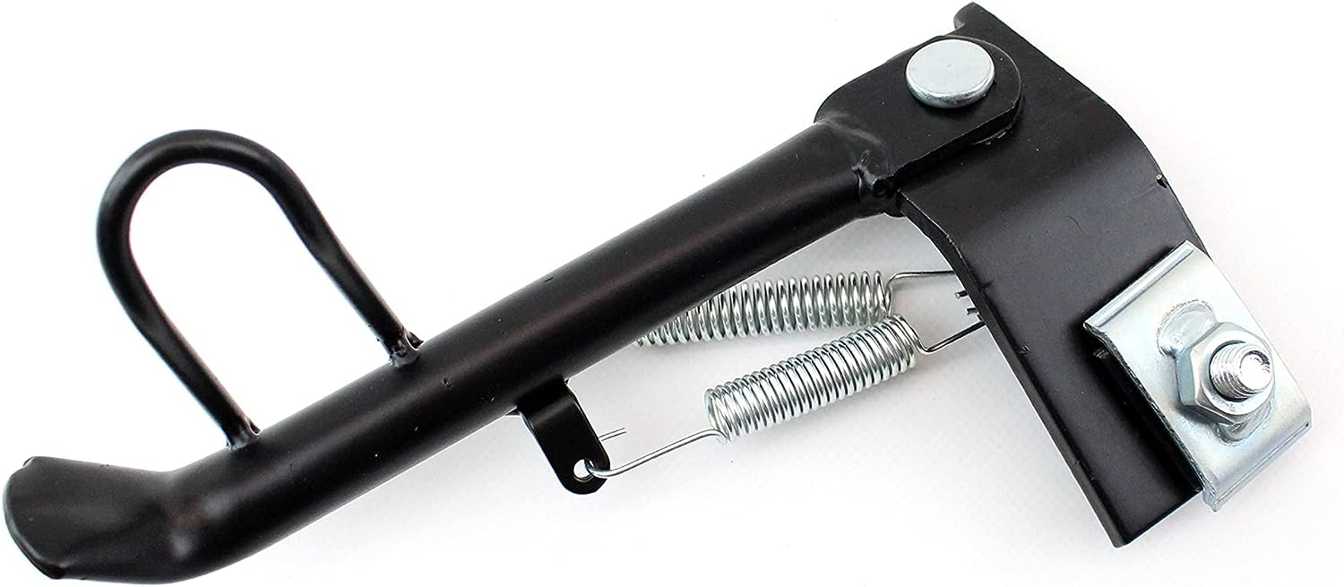

Ich habe vor paar Wochen einen originalen Seitenständer bei EasyParts bestellt. Dieser ist nun angekommen.

Habe mir den Ständer ohne Kabel geholt, passt perfekt, geht auch ohne Hilfsmittel

Wenn es der Active (60km/h) ist muss der Ständer die "ausgeklappt Überwachung" haben, sonst ist beim nächsten TÜV Schluss.
Damit wird das versehentliche Losfahren bei ausgeklappten Ständer unterbunden.
Ich habe noch nie in den letzten Jahrzehnten bei meinen 2-Rädern erlebt, dass der TÜV das nicht im Rahmen der HU überprüft (Ausnahme selbsttätig einklappende Ständer)

ich habe mir auch einen Seitenständer geholt und angebaut, da es ein Selbsteinklappender Seitenständer ist dürfte der TÜV nix zu meckern haben Gruß aus Berlin
