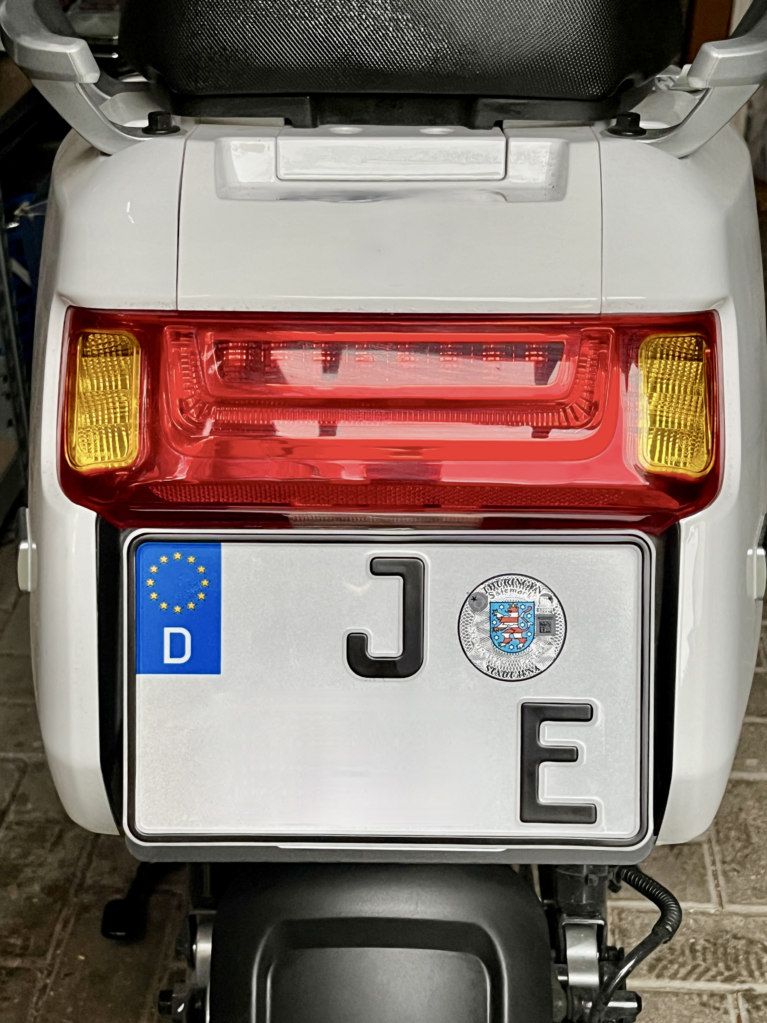

EinsteinXX
- Beiträge: 14
- Registriert: Do 10. Mär 2022, 15:58
- Roller: NIU NQi Sport
- PLZ: 07743
Re: freiwillige Zulassung Niu NQi Sport
So, gestern habe ich es geschafft meinen Niu zuzulassen! Danke an alle im Forum für die Tipps!
So nun meine persönlichen Erfahrungen!
Ich habe die Zulassungsstelle vorher angeschrieben mit der Bitte um Prüfung, ob eine freiwillige Zulassung möglich wäre.
Anbei der Schriftverkehr und die Antworten:
1. Welche Unterlagen werden benötigt? (eVB, Kaufvertrag, COC Bescheinigung)
2. Welche KFZ-Kennzeichengröße ist möglich? Optimal wäre bei mir 220 mm x 130 mm auch durch die vorhandene Kennzeichen Beleuchtung.
3. Kann ein E-Kennzeichen vergeben werden?
4. Das Moped hat zurzeit noch eine grüne Versicherungsplakette gültig bis 02/2023, muss ich das Moped vorher bei der Versicherung nachweislich abmelden?
Die Antworten:
zu 1: CoC-Bescheinigung im Original, Kaufvertrag, Personalausweis, eVB
zu 2: Bezüglich der Kennzeichen ist das benannte Fahrzeug qualifiziert für "Leichtkraftradkennzeichen". Die beschriebenen Abmaße sollten so in Ordnung sein. In Ihrem Fall würden wir Ihnen jedoch empfehlen ein Kennzeichen zu wählen, welches nur eine Zahl aufweist. (Anmerkung: Der freundliche Mitarbeiter hat mich angerufen und ein Kennzeichen nach Absprache reserviert.)
zu 3: Kein Problem sollte auch hinsichtlich der Steuerfreiheit beantragt werden!
zu 4: Eine Abmeldung bei der Versicherung muss uns nicht nachgewiesen werden, hier gibt es keinen direkten Datenaustausch, welcher in Ihrem Fall hinderlich wäre.
Eine vorhandene Kennzeichenbeleuchtung hat niemanden interessiert!
Die Zulassung hat ca. 45 Minuten gedauert und die Mitarbeiterin hat sich durchgekämpft, musste aber öfters Hilfe holen, da sie mit der COC Bescheinigung nicht klargekommen ist. Bitte beachten, dass keine HU eingetragen wird, ging bei mir schief habe es aber gleich bemerkt und wurde prompt geändert! Es muss im Teil 1 der Zusatz Elektro und auch keine HU Pflicht eingetragen werden!!!
Bezahlt habe ich 68,70 EUR inklusive Wunschkennzeichen!
Die COC Bescheinigung wurde gesiegelt und ich habe eine Zulassungsbescheinigung Teil 1 erhalten, ein KFZ-Brief wird nicht erstellt!
Eine eVB habe ich mir von der Debeka geholt, da dort im Vorfeld keine Typisierung (HSN/TSN) hinterlegt werden muss! Wie hier schon mehrfach erwähnt wird im Teil 1 HSN 1853 und TSN 000 eingetragen! Anbei auch ein Foto vom Kennzeichen, was ich aber nur fürs Foto kurz befestigt habe, ist also noch nicht final!
Cool, dass es bei dir so einfach geklappt hat. Ich hake gerade wegen der Kennzeichengröße nach. Habe folgende Antwort per E-Mail von meiner Zulassungsstelle bekommen:
"Bitte beachten: Freiwillig zugelassene Kleinkrafträder erhalten Kennzeichen der Größe 280x200 mm, gemäß Anl. 4, Abschnitt 2 Nr. 2 FZV. Die Zuteilung eines verkleinerten Kennzeichens, bzw. eines Kraftradkennzeichens ist nicht möglich. Falls an Ihrem Fahrzeug die entsprechenden Anbringungsstellen (samt ausreichender Kennzeichenbeleuchtung) nicht vorhanden sind, muss diese eventuell nachgerüstet, bzw. kann der Antrag auf freiwillige Zulassung abgelehnt werden."
Notfalls suche ich mir einen Kennzeichenhalter mit der Größe bin mal gespannt, wie das endet und wie mein NIU danach aussieht
Du kannst versuchen zu argumentieren, dass der Niu NQI GTS als Leichtkraftrad regelmäßig mit dem verkleinerten Kennzeichen zugelassen werden kann, da kein anderes Kennzeichen vernünftig passt und beleuchtet werden kann. Analog müsste es also beim NQI Sport auch mit einer Ausnahmegenehmigung gehen. Oder zur Dekra und eine Bescheinigung geben lassen, dass nur das verkleinerte Kennzeichen möglich ist ohne bauliche Veränderungen am Roller. Auch die Zulassungsstellen müssen sich an die EU Richtlinen halten:Samy hat geschrieben: Mi 7. Dez 2022, 15:55 Cool, dass es bei dir so einfach geklappt hat. Ich hake gerade wegen der Kennzeichengröße nach. Habe folgende Antwort per E-Mail von meiner Zulassungsstelle bekommen:
Notfalls suche ich mir einen Kennzeichenhalter mit der Größe bin mal gespannt, wie das endet und wie mein NIU danach aussieht![]()
EU Richtlinie 2009/62/EG: [...]Die Mitgliedstaaten haben deshalb dafür zu sorgen, dass hervorstehende amtliche Kennzeichen keine Gefahr für die Benutzer darstellen, ohne dass dies jedoch irgendwelche Änderungen hinsichtlich der Konstruktion der Fahrzeuge erforderlich macht.
Gruß Thomas
Ich befestige jetzt einfach einen Kennzeichenhalter mit 280x200 und Beleuchtung und gut ist. Das ist, weniger aufwand als das stressige hin und her. Hab zuletzt noch erklärt, warum ich nach einer Ausnahmegenehmigung gefragt habe und dann folgende Antwort bekommen:early bird hat geschrieben: Mi 7. Dez 2022, 21:45 Du kannst versuchen zu argumentieren, dass der Niu NQI GTS als Leichtkraftrad regelmäßig mit dem verkleinerten Kennzeichen zugelassen werden kann, da kein anderes Kennzeichen vernünftig passt und beleuchtet werden kann. Analog müsste es also beim NQI Sport auch mit einer Ausnahmegenehmigung gehen. Oder zur Dekra und eine Bescheinigung geben lassen, dass nur das verkleinerte Kennzeichen möglich ist ohne bauliche Veränderungen am Roller. Auch die Zulassungsstellen müssen sich an die EU Richtlinen halten:
"Das mit den verkleinerten Kennzeichen, bzw. die Nachfrage dazu ist nachvollziehbar. Auch wir haben zeitweise verkleinerte Kennzeichen, analog zu Leichtkrafträdern ausgegeben, ehe wir eine entsprechend anders lautende Weisung erhalten haben. Die Sinnfrage, weshalb „größere“ Leichtkrafträder kleinere Kennzeichen erhalten und Kleinkrafträder nicht, müssen wir mal dahingestellt lassen."
also die Zulassungstelle hat eigentlich auc kein Bock auf den Schmu aber muss halt.
