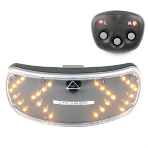

Das Nachrüsten von Blinkern halte ich angesichts der Lenkgeometrie für eines der sinnvollsten Upgrades. Diesbezüglich liest man in den diversen Threads immer mal wieder, dass Kunden diese am Scooter vermissen.
Der einfachste und schnellste Weg ist sicherlich die Verwendung eines dieser Artikel.
Bildquelle: http://www.amazon.de/Cyclamatic-Kabello ... B009T3XEW0
Achtung: Diese sind eigentlich für den Gebrauch im Straßenverkehr nicht zugelassen. Dennoch denke ich das es kein Problem mit den Gesetzeshütern deswegen geben sollte, es ist jedenfalls allemal sicherer als einhändig mit den Scootern zu fahren.

Was die Blinker angeht, keine Chance etwas zu benutzen was kein E-Zeichen besitzt. Ich verliere sonst schlicht und ergreifend den Versicherungsschutz falls ein Unfall unter Beteiligung der Blinker passiert. Da könnte ich auch gleich ohne Zulassung fahren :D
