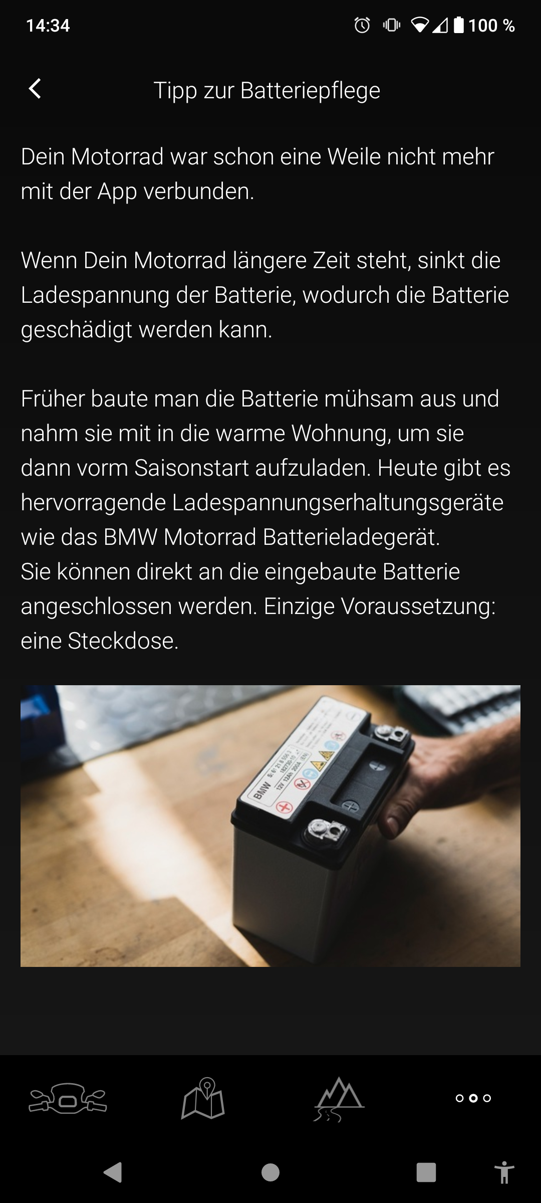

Re: Wie lasst ihr euren CE überwintern?
Hatte ich ziemlich überraschend auch mal, einen Tag nach einer Fahrt. Das bezieht sich glaub ich überhaupt nicht auf ein Elektrofahrzeug, sondern auf die normalen BMWs.
Ich wäre mit dem Hinweis sehr vorsichtig- Imho darf man die 12V-Batterie des CE 04 eben nicht einfach so ans Erhaltungsgerät hängen, denn lt. BDA MUSS der HVA VOR dem Laden von der 12V-Batterie physisch getrennt werden.
Bin gespannt auf entsprechende Erfahrungen…Wenn man der Technik des BMS trauen darf, wäre es theoretisch auch unnötig…man müsste eigentlich nur das System nach 14 Tagen einmal aufwecken, in dem der Roller „gestartet“ wird…danach müsste eigentlich wieder das BMS die 12V-Batterie überwachen und ggf. nachladen…
Sag das nicht mir sondern der BMW App.Mr XKL hat geschrieben: Di 6. Dez 2022, 18:25 Ich wäre mit dem Hinweis sehr vorsichtig- Imho darf man die 12V-Batterie des CE 04 eben nicht einfach so ans Erhaltungsgerät hängen, denn lt. BDA MUSS der HVA VOR dem Laden von der 12V-Batterie physisch getrennt werden.
Grüße
Ich würde die BMW Technik schon als "Idiotensicher" einstufen aber man weiß ja nie...
