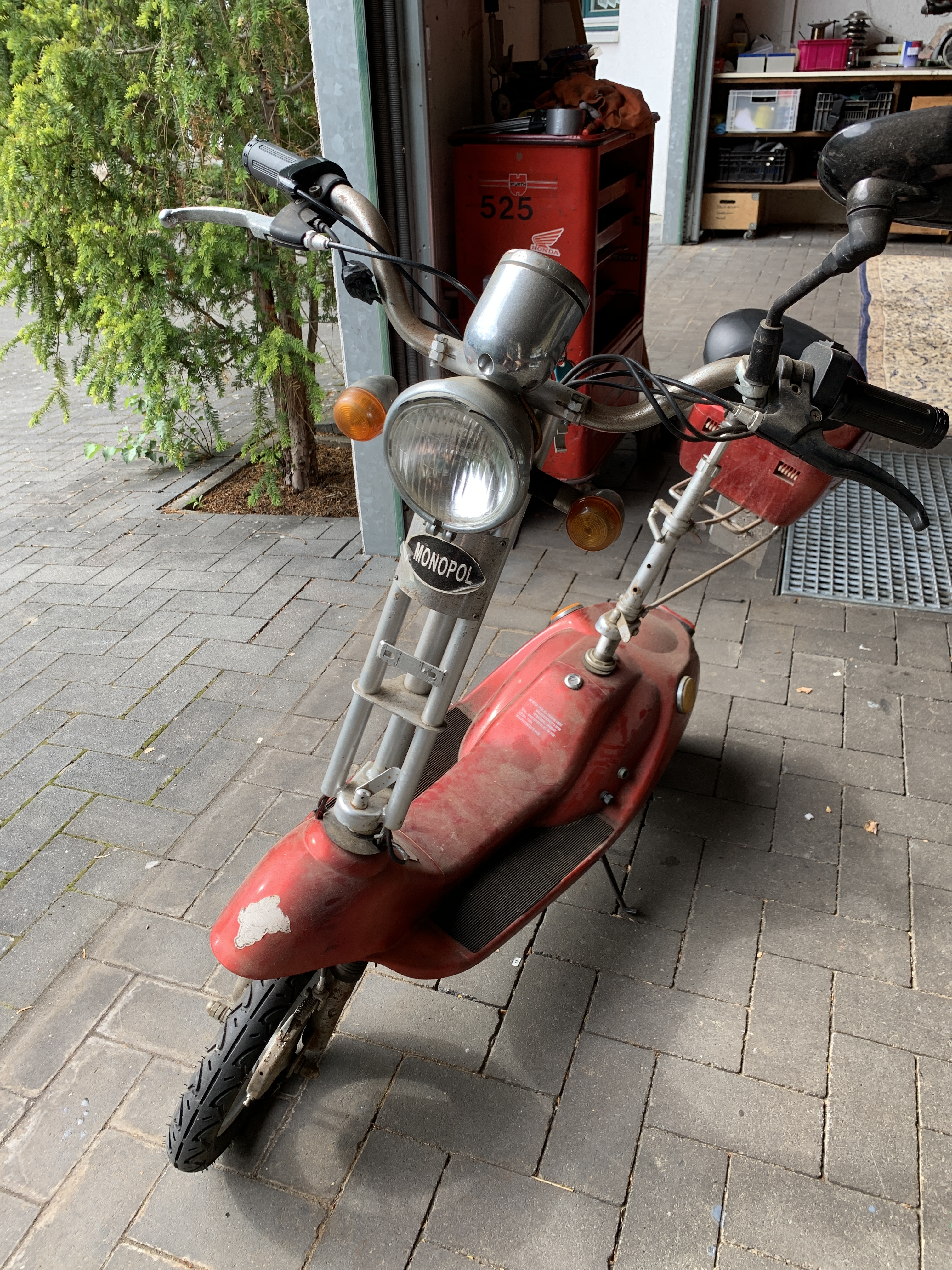

Wir haben vor kurzem einen Monopol E-Roller auf dem alten Hof von meinem Opa gefunden und wollen ihn jetzt wieder zum fahren bringen.
Vorab: Wir sind lediglich Laien und das ist unser erster Roller, den wir reparieren wollen.
Nach der ersten Begutachtung haben wir den Motor einmal überbrückt, der lief auch. Dann haben wir den Gasgriff kontrolliert, welcher nicht funktionierte... daher habe ich einen neuen bestellt, welchen wir eben einbauen wollten. Also haben wir alles angeschossen und es ausprobiert. Doch leider läuft der Roller immer noch nicht... Wir haben dann geguckt, ob überhaupt Strom durchfließt, und das tut es auch. Dann haben wir nochmal den Gasgriff überbrückt und dieser funktionierte auch (also der Motor lief dann).

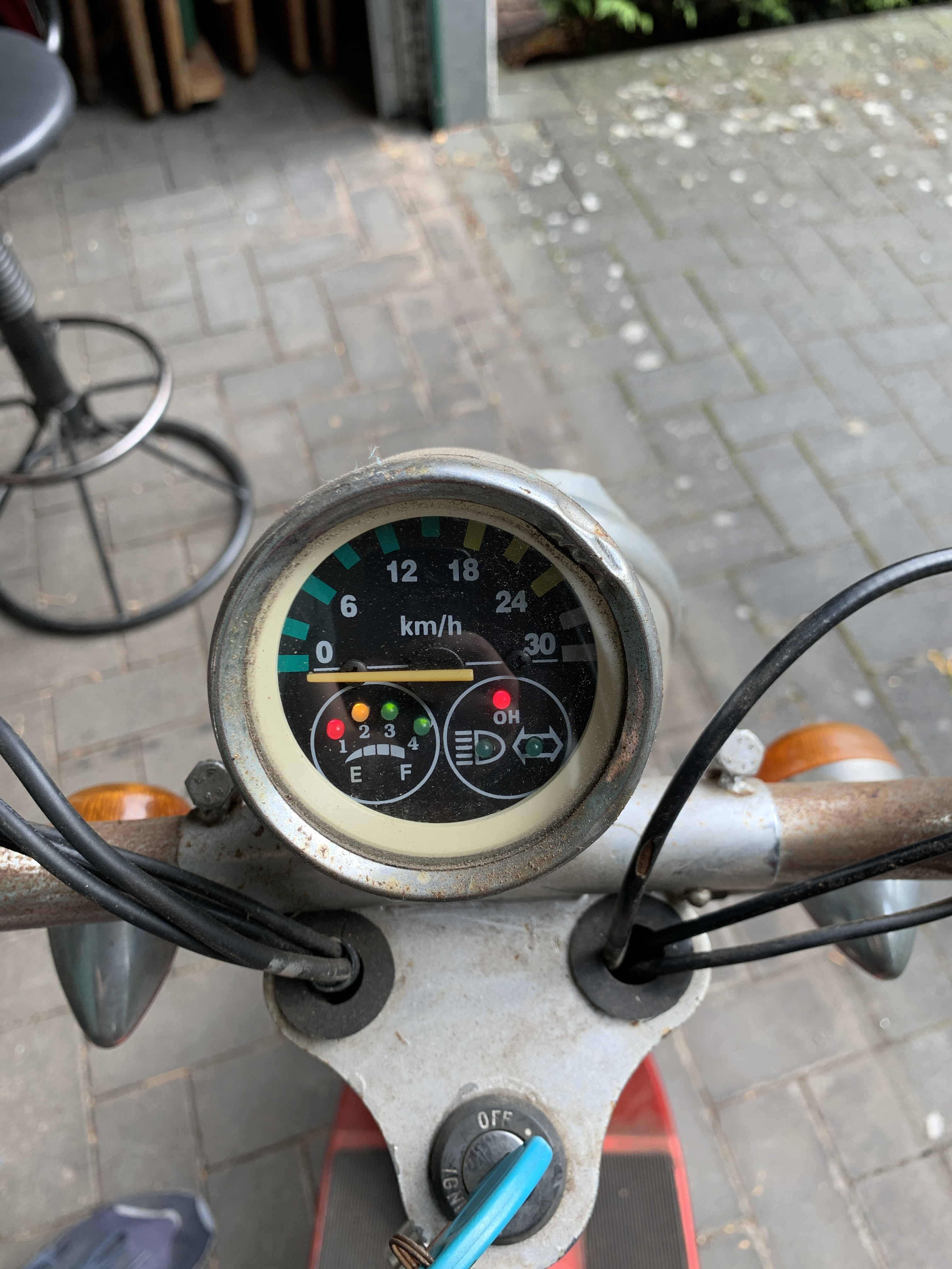

Ungewöhnlich ist auch, das im Tacho die Lampe OH leuchtet, was unserer Meinung nach für überhitzt steht.
Kann uns jemand weiterhelfen und sagen, woran es liegen könnte oder was man da machen könnte ?

Was sagt die Akkuanzeige beim Einschalten mit dem Schlüssel?
