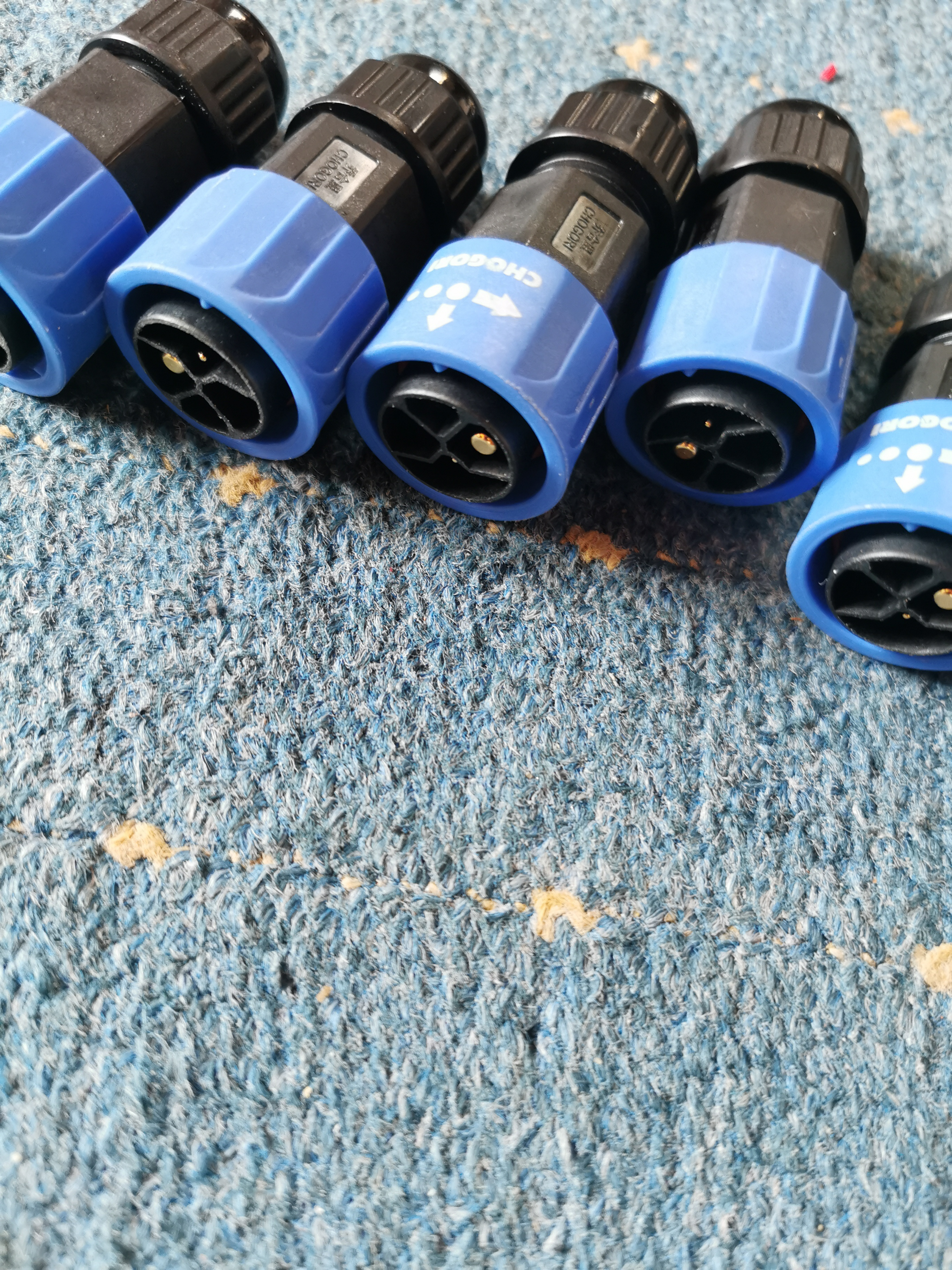

Hallo, denkt daran dass der Classico 72 Volt Nennspannung braucht.

Re: Alternatives Ladegerät
Moin,
weiß jemand zufällig wie der Stecker für den Robo S heißt?
Vielen Dank und frohe Ostern:)

- Prinz_von_Sinnen
- Beiträge: 1436
- Roller: Futura Hawk 2.0
- PLZ: 32312
Chigori oder so ähnlich.
In irgendeinem Thread hat auch mal jemand dieses Jahr die Belegung gepostet.

oli4574s
- Beiträge: 3
- Registriert: Mi 23. Nov 2022, 11:06
- PLZ: 96135
Hallo,jeff-jordan hat geschrieben: Do 30. Jul 2020, 15:48 Der Chogori-Stecker bei den Akkus bzw. beim Roller u. Ladegerät für den Classico-LI ab Mai ist leider eine Version, die es aktuell im freien Handel noch nicht zu kaufen gibt (wahrscheinlich eine Custom-Version für SUNRA).
Pins 1+2 sind für 50A ausgelegt, Durchmesser 3,5mm. Pin 3 (2mm) für 15A. Die Pins 4 - 8 (1mm) wären noch für 1A gut.
2 & 3 sind im Akku "gebrückt" (GND). Hätte erwartet, dass die da zumindest mal eine Sicherung dazwischen schalten, aber nada. An Pin 1 liegt Vcc an.
Das Ladegerät verwendet nur die Pins 3 & 1. Der Stecker des Ladegeräts hat zwar auch noch Pin 8 ausgeführt, aber da ist nix angeschlossen.
Von den Pins 4 und 7 gehen zwei Signalleitungen (schwarz = Pin 4, rot = Pin 7) ins Innere des Batterie-Packs, höchstwahrscheinlich zum intelligenten BMS. Ich vermute, dass darüber die Kommunikation mit der Ladestandsanzeige im neuen Display des Classico's läuft.
Wer einen guten 3D-Drucker sein Eigen nennt und mit dem Lötkolben geschickt ist, kann sich selbst einen passenden Stecker für ein eigenes Ladegerät basteln. Vergoldete Stiftkontakte mit 3,5mm (für die 50A-Leitungen, Pin 1 & 2) gibt's bspw. bei Pollin (Bestellnr.: 820126). Je vier M3'er Muttern und Schräubchen (8mm Gewindelänge) sind dafür dann noch nötig.
Bei Interesse für eine passende *.STL Datei -> bitte PN an mich (die Boardsoftware erlaubt hier keine *.stl oder *.zip Dateien als Anhang).Stecker_1.jpgStecker_2.jpgStecker_3.jpg
Ich bin gerade dabei mir ein neues Ladegerät für meinen Econelo DTR zusammenzubauen und mir fehlt leider auch der Stecker für den Akku.
Mein erstes (unprofessionelles) Design des Steckers hat leider nach dem Druck nicht gepasst. Hast du die .stl Datei noch und kannst mir diese schicken?
Da ich neu hier im Forum bin, kann ich leider noch keine PNs verschicken.
- conny-r
- Beiträge: 2743
- PLZ: 3616.
Hier kannst Du bestellen, heute habe ich schon die Buchse bekommen. Keine 3 Wo, Voraussage war 12 Dez.
https://de.aliexpress.com/item/10050046 ... pt=glo2deu
Gruß Conny
