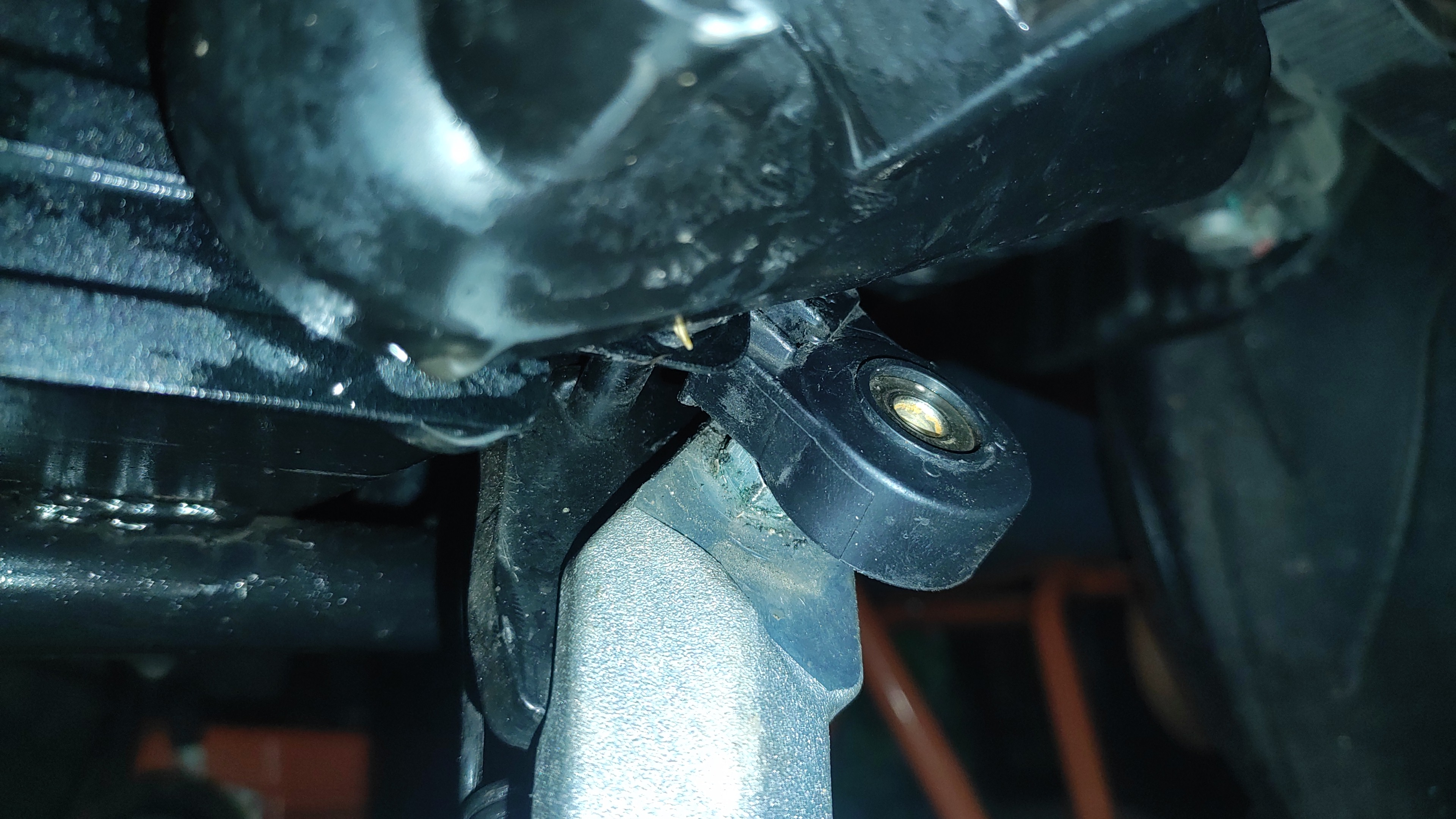

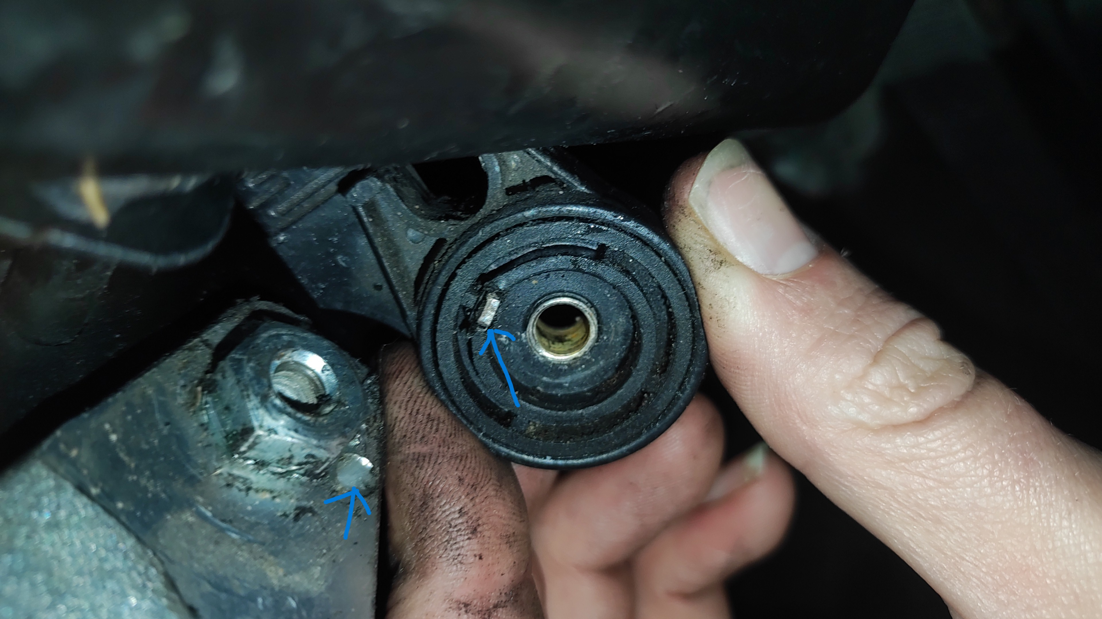

:!: :!: :!: Defekt :!: :!: :!:
Huhu ihr lieben 😊
Heute wollte ich meine Alrendo abstellen nach dem fahren ( Auto ging leider nicht heute morgen ) und mir ist an der Fußraste eine Schraube aufgefallen die nicht mehr fest war und bald abgefallen wäre. Nach dem Festziehen ist mir aufgefallen dass die Alrendo nicht mehr aus " P" herraus kommt und ich somit die Alrendo nicht mehr bewegen kann.
Kann mir jemand mit dem Problem helfen und wäre das dass richtige Ersatzteil?
€ 19,40 27%OFF | Motorrad Kick Sicherheit Schalter Sensor Für BMW R1250GS R18 M1000RR S1000RR S1000XR R 1200 1250 GS/RS/RT R nineT C400X/GT
https://a.aliexpress.com/_ExSof9V
Dankee im voraus für eure Hilfe 😊👍
Bert911
Beiträge: 86
Registriert: Mo 5. Dez 2022, 21:19
PLZ: 081
Re: Alrendo Bravo - Allgemeiner Diskussionsthread
Beitrag von Bert911 »
Das ist der Drehgeber (Sensor) der misst, ob die Fußraste unten ist, bei einem Unfall könnte dadurch die Alrendo sich selbst abstellen.
Ist jetzt aber nur ne Mutmaßung aus der Ferne, da meine noch irgendwo zwischen China und Händler fest hängt :roll:
Am besten den Inneren Mitnehmer mal um 60° drehen und vorsichtig per Hand die Fußraste bewegen.
Der Sensor hat vielleicht einen Anschlag der definitiv keinen Fuß aushält.
In einer Stellung solltest du aus dem Parkmodus rauskommen, gibt ja maximal nur 6 verschiedene Positionen.
Viele Grüße und gute Fahrt
Zuletzt geändert von Bert911 am Mo 5. Dez 2022, 21:32, insgesamt 1-mal geändert.
ducatodriver
Händler
Beiträge: 1220
PLZ: 44892
Wohnort: Bochum
Beitrag von ducatodriver »
Annika234 hat geschrieben: Mo 5. Dez 2022, 19:53 :!: :!: :!: Defekt :!: :!: :!:
Huhu ihr lieben 😊
Nicht falsch verstehen, trotzdem frage ich :oops: hast du mal die Stellung am Poti verändert und geschaut ob P auf Ready springt ?
Gruß Frank
Beiträge: 20612
Das ist der SEITENSTÄNDER-Sensor, nix Fußraste :D Aber Frank ducatodriver hat schon die richtige Frage gestellt.
