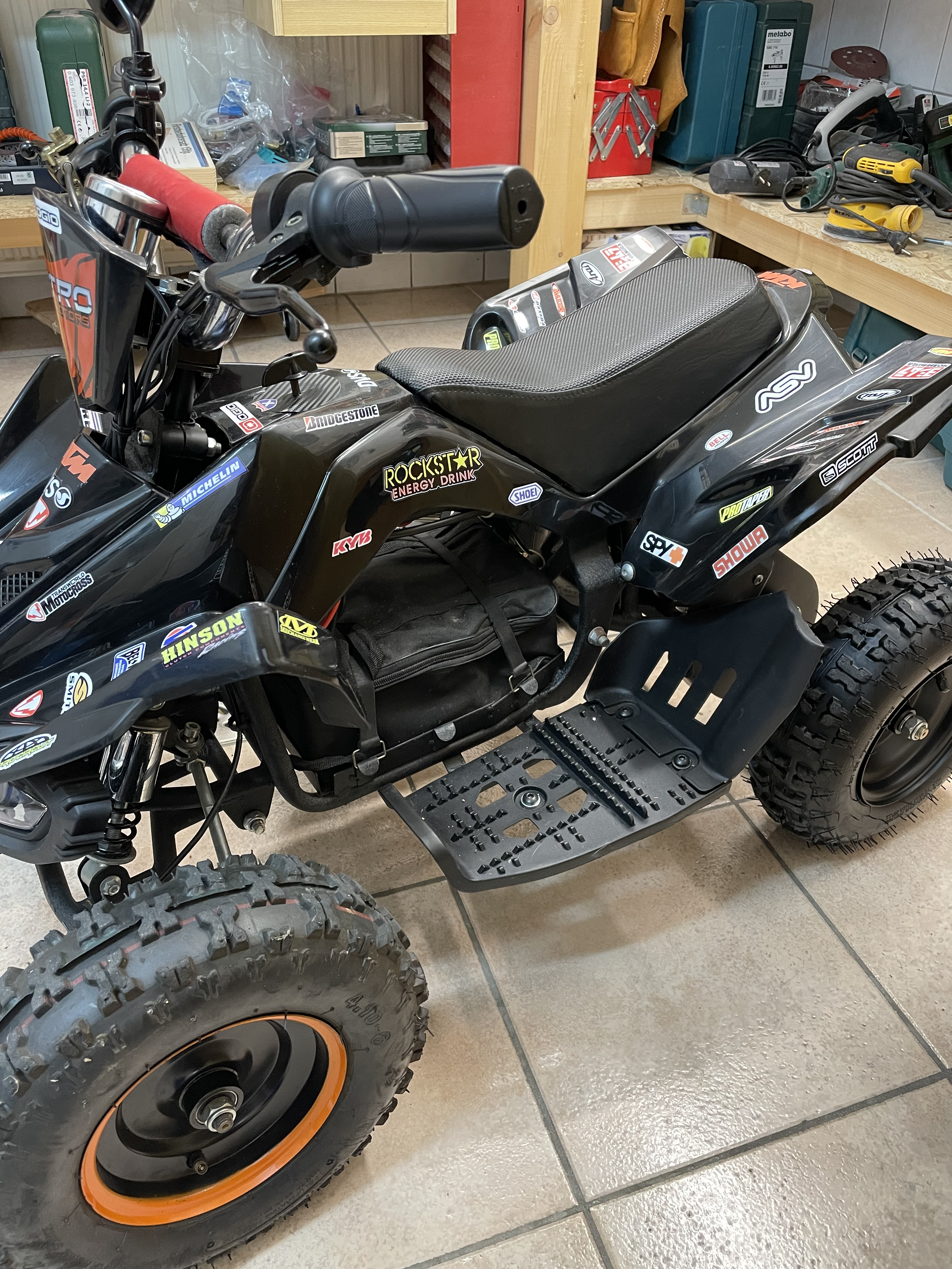

ich bin neu in diesem Forum und würde mich über eure Unterstützung hinsichtlich meinen Problem mit dem Quad von meines Sohnes sehr freuen.
Problem: Vorerst war das Problem, dass es nicht mehr vor oder zurück gefahren ist. Das Probleme konnte ich beheben, indem ich das Kabel vom Handbremshebel am Steuerteil gelöst habe - klar, der Bremshebelsensor muss demnach eine Macke gehabt haben.
beim wieder zusammenbauen, bin ich mit dem Kabel welches auf Brake geht an die Ladebuchse gekommen, es gab einen funken und seit dem geht an dem Quad gar nichts mehr.
Habe ich das Steuerteil abgeraucht? Nun finde ich leider auch zu dem Quad kein paassenden Steuergerät, da das Quad von 2013
ist.
Über sinnvolle Ratschläge würde ich mich sehr freuen und bedanke mich jetzt schon einmal im vorraus.
Vg Christian

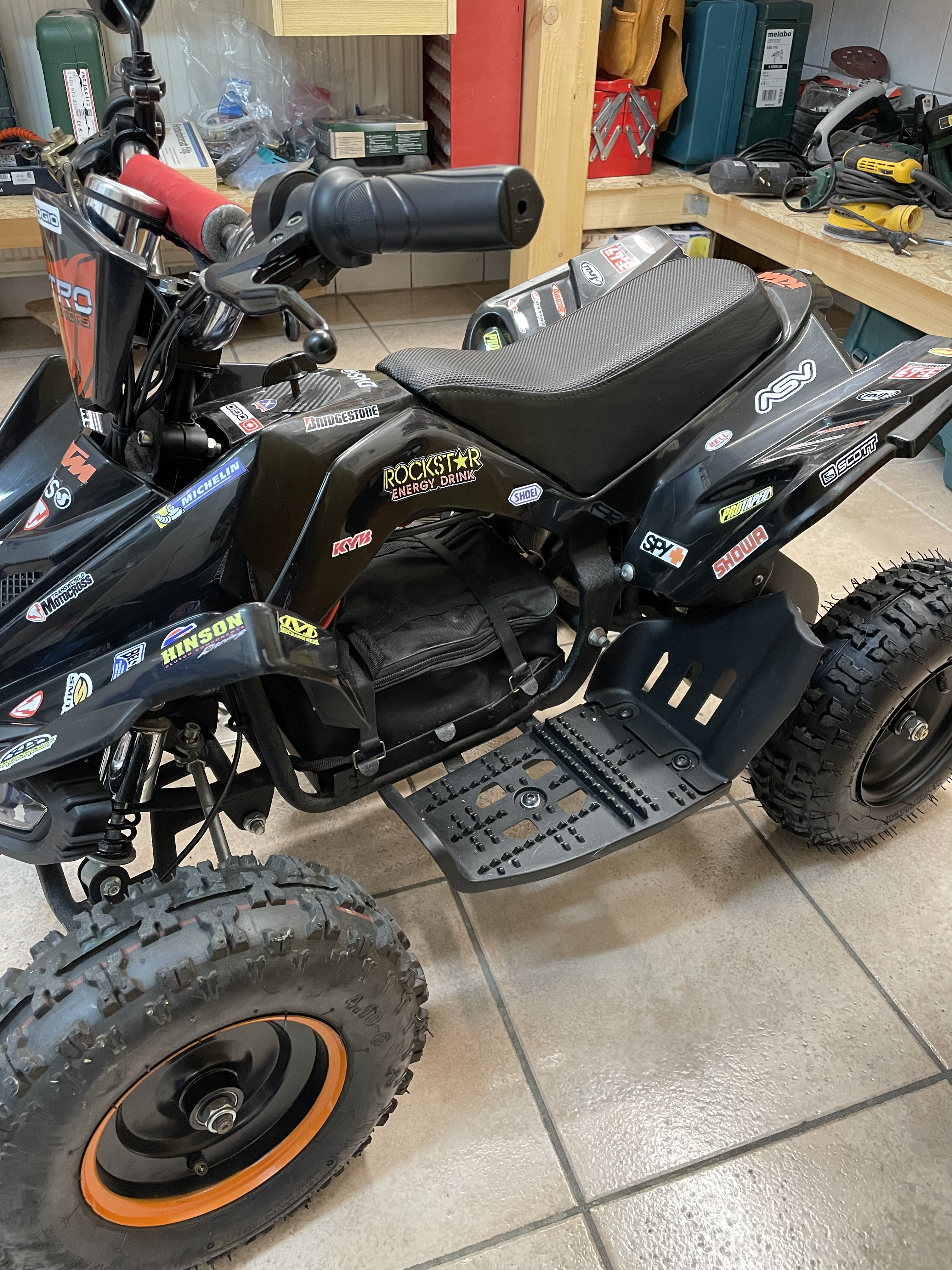

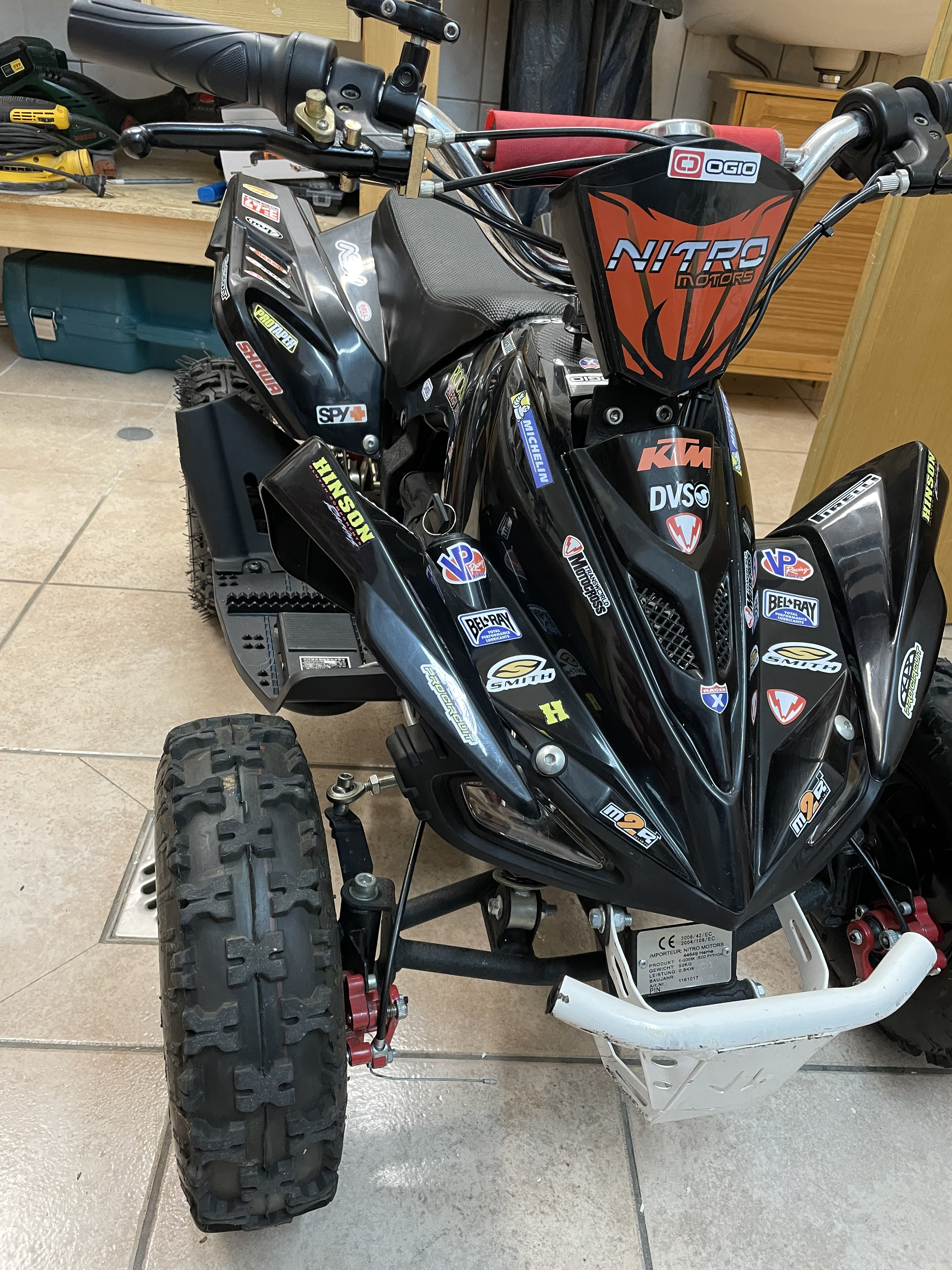

P.S. Zwei Bilder von dem Quad
ist.
Vg Christian

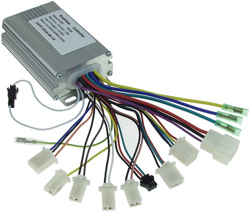

bei der Suche nach einem Motor-Controller (Steuergerät) wäre ein Foto von der alten Box hilfreich.
Grundlegend unterscheiden sich Brushless-Controller (drei dicke Kabel gelb, grün, blau zum Motor) und Brushed-Controller (nur zwei dicke Kabel gelb, blau zum Motor).
Controller für 36 Volt gibt es zahlreich mit allerlei Arten von Steckeranschlüssen (die vermutlich angepasst werden müssen).

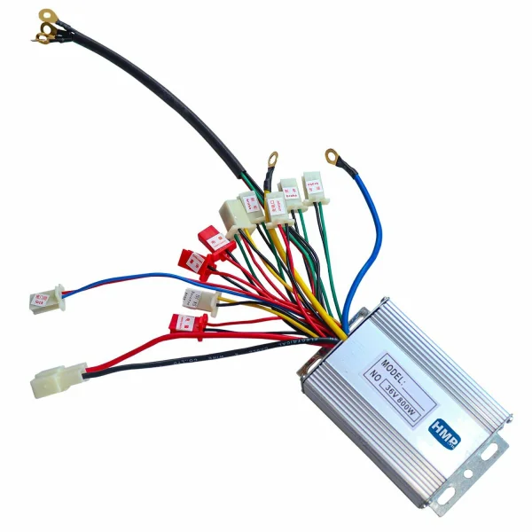

Hier mal Beispiele für Motor-Controller 36V 800W:
Brushed:
https://happy-motorparts.de/HMParts-Ste ... 800W-Typ-2
Brushless:

Re: Nitro Elektro Quad 800 Watt 36V
Hi Didi,
vielen Dank für deine Antwort.
Anbei das Steuergerät Nur leider ist das auf der Hompepage: https://www.funsporthandel.de/ersatztei ... 7_185_3214
ausverkauft.
Aber du sagst auch, das das Steuerteil jetzt einen Schaden davon getragen hat?
VIele Grüße CHristian

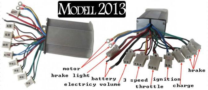

- Beiträge: 7422
das Modell scheint am nächsten dran zu sein:
https://www.ebay.de/itm/162144809920?ha ... Q&LH_BIN=1
Sogar mit Schalteingang Rückwärts.
Mit Kontakt der Leitungen "Brake" oder "Bremsschalter" wird nicht nur das Bremslicht eingeschaltet, sondern auch der Motor aus (Sicherheitsschutz bei Bremsbetätigung).
Hi, vielen Dank für deine Mühe. Mein aktuelles Steuerteil hat 11 Anschlüsse, wobei ich 1 Kabel nicht brauche (Bremslicht).
Dann hat mein Steuerteil auuch 2 mal einen 3-poligen Stecker, was das gezeigte Steuerteil auf eBay glaube nicht hat.
Mein Quad hat auch 3 verschiedene Geschwindigkeitsstufen, nicht nur 2.
Ich glaube ich kann das Quad in die Tonne schmeißen
