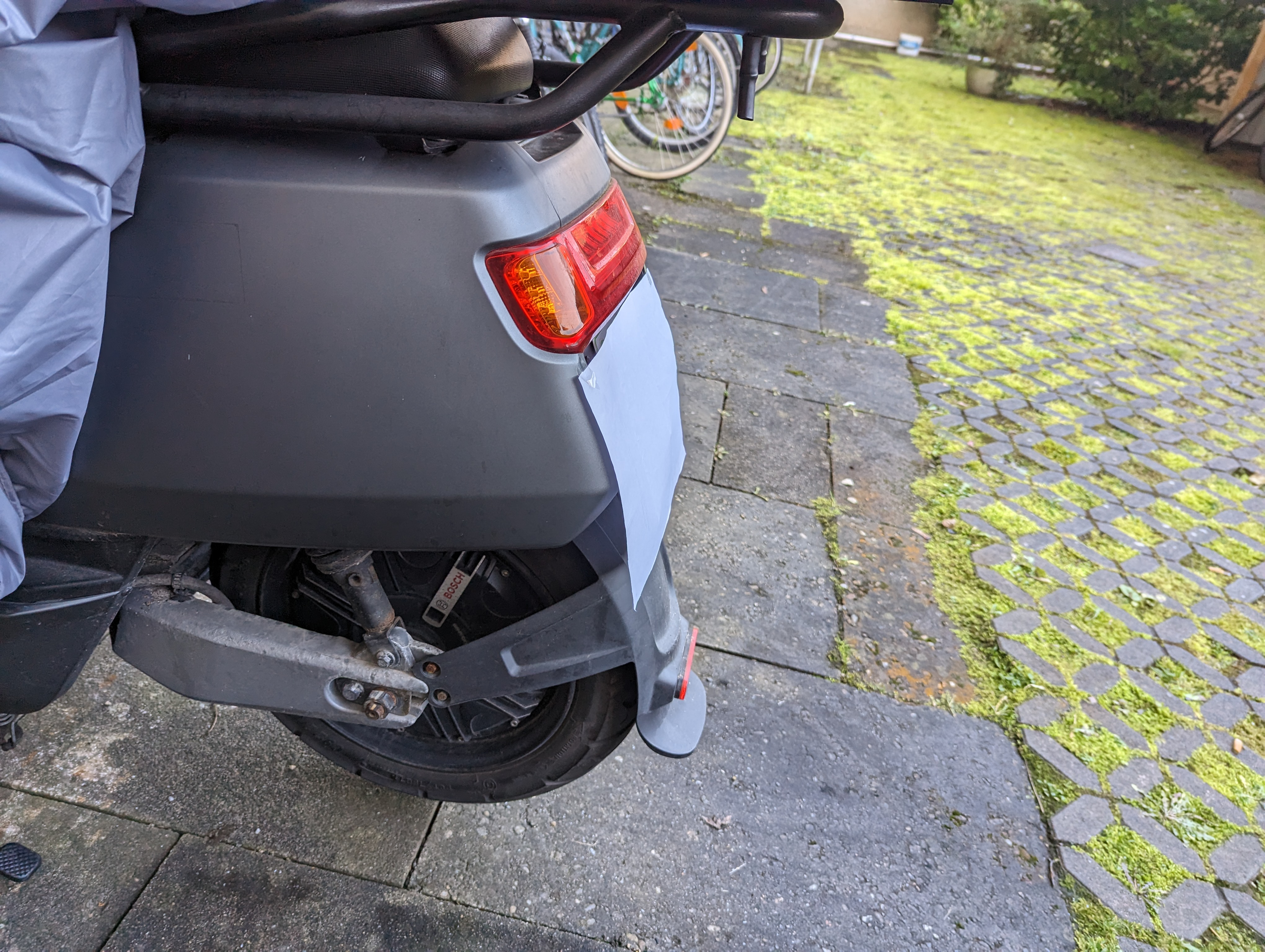

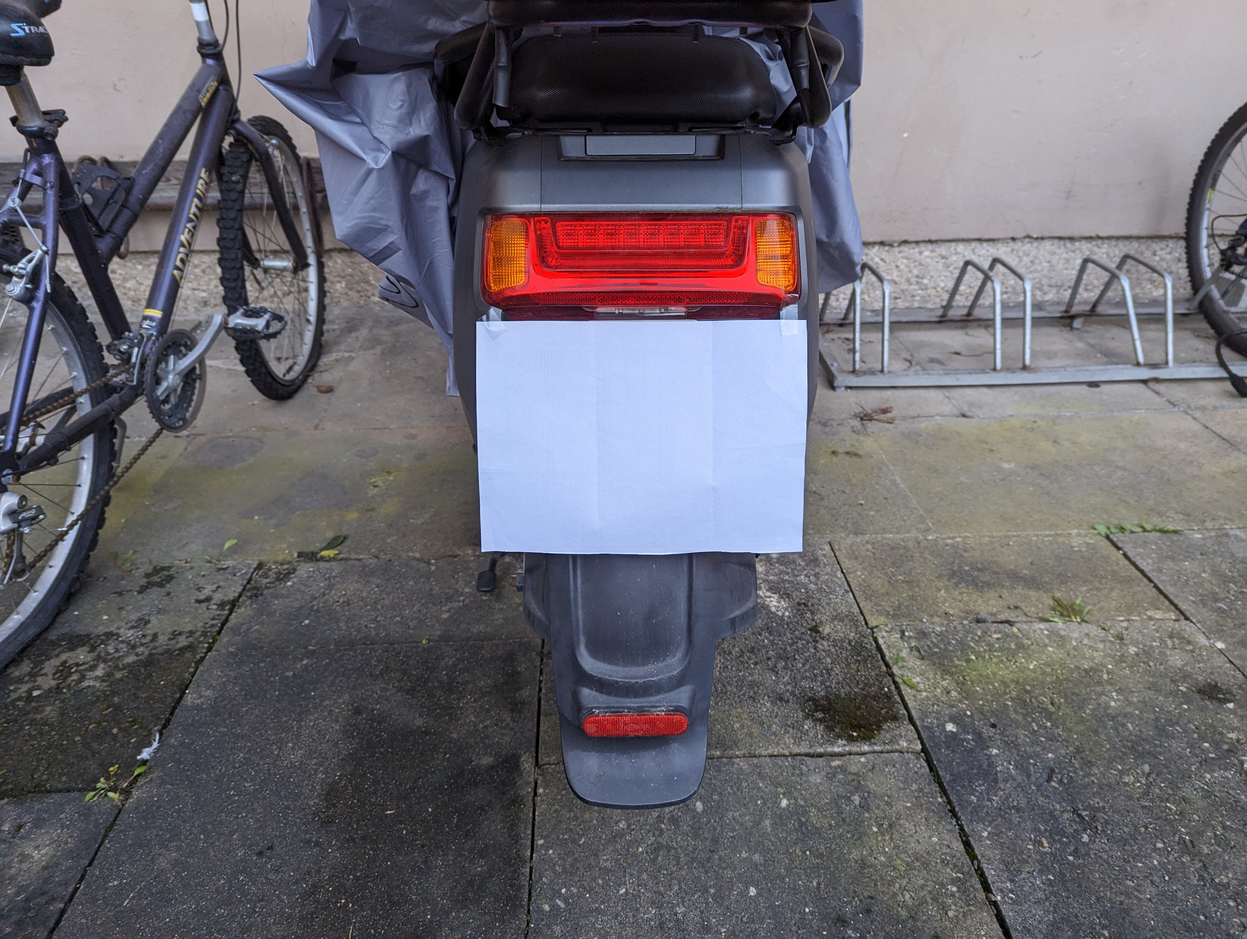

Re: NIU N1S THG Kennzeichen 280x200 montieren.
Also grundsätzlich ist es vom Platz her ok siehe Bilder:
Ich besorge mir wahrscheinlich einfach so einen 280x200 Halter, versetze denn noch etwas nach unten und montiere darüber eine separate LED Kennzeichenbeleuchtung, weil die eingebaute Kennzeichenbeleuchtung nur für die Mulde funktioniert.
Du könntest die Halterung vom GTS verwenden die müsste Plug and Play passen. LG
Wobei die 280 das Höchstmaß sind, die können unterschritten werden, wenn die Kombination trotzdem drauf passt...
Genau, die Höhe von 200 ist vorgeschrieben, aber schmaler darf es sein.Mächschen hat geschrieben: Do 8. Dez 2022, 14:07 Wobei die 280 das Höchstmaß sind, die können unterschritten werden, wenn die Kombination trotzdem drauf passt...
Ich glaube 240mm oder 220mm passt ohne Anpassungen, das würde ich dann anpeilen.
