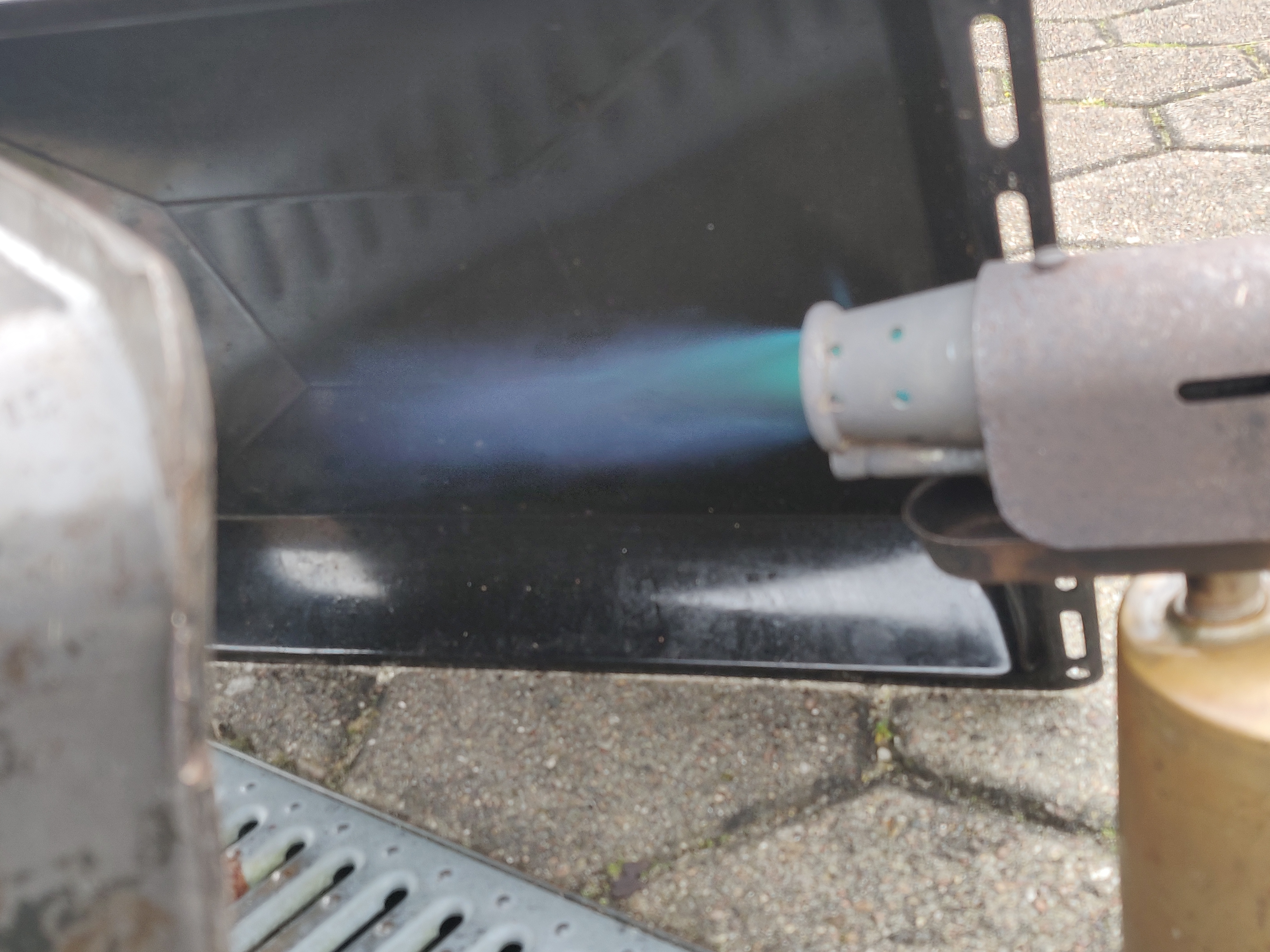

Re: Vectrix ohne Akku
Eine schöne klassische Lötlampe vom Trekker
Läuft mit Waschbenzin oder Bremsenreiniger, gefühlt reicht 1 Liter für halbe Stunde.. Ich sammle solche Geräte, Lötlampen, Starklichtlampen, Kocher und Öfen.
Kochen wollte ich die Zellen eigentlich nicht
Und wer soll das Gas bezahlen
Aber schon verständlich, dass man beim Vectrix erstmal an einen Lanz Bulldog denkt...
Edit: Braucht ja gar kein Gas, sondern nur Bremsenreiniger. Dann ist das natürlich eine Alternative zum Fön!
