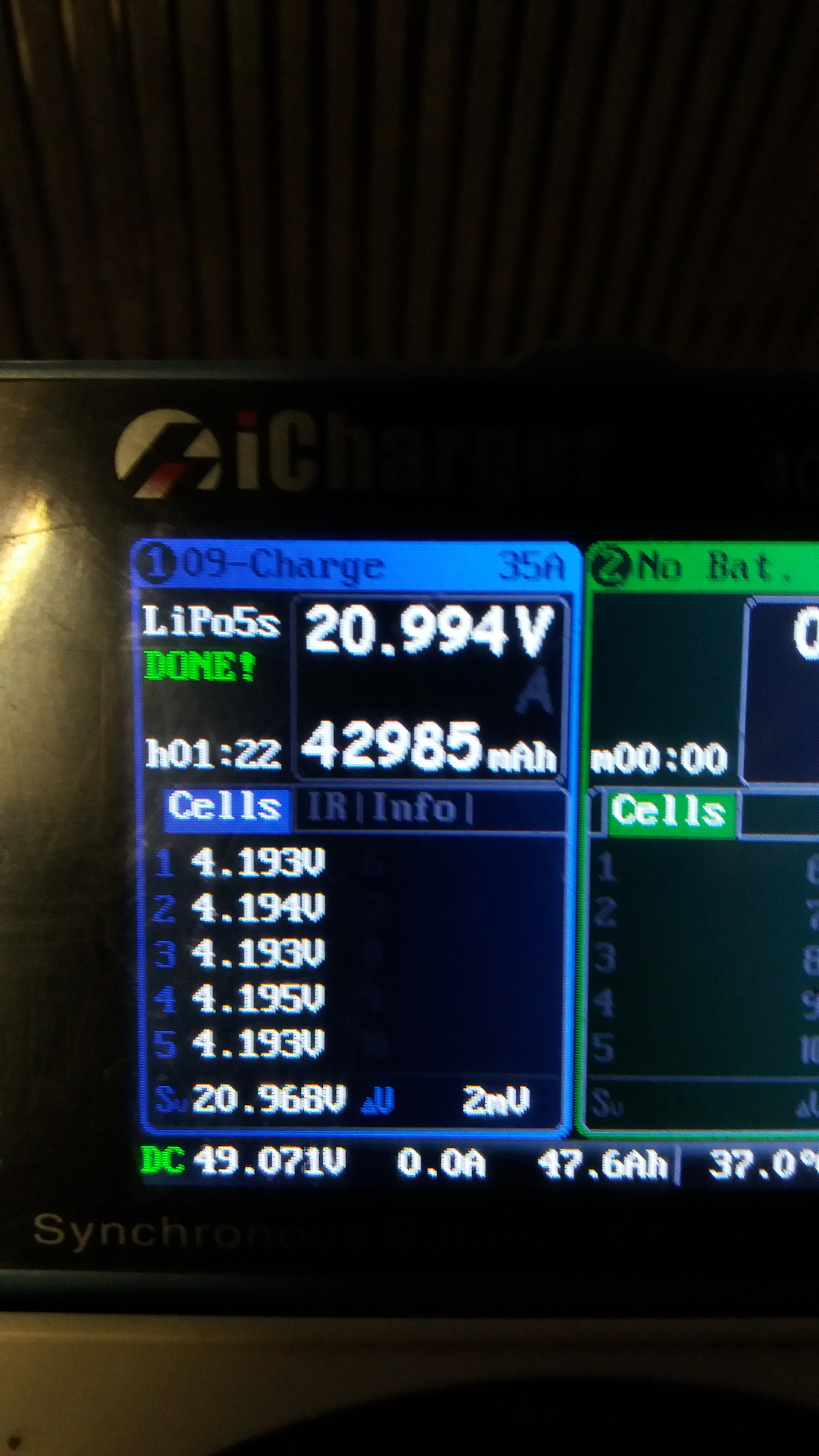

Heute habe ich die 60Ah Packs noch mal mit 38A getestet, ich hab doch noch ein paar Bananenstecker gefunden die mehr können.
Der Unterschied war gleich null.
Das mit dem paralell schalten der beiden Ausgänge vom Junsi für 70A Lade-Entladestrom hat nicht geklappt, hatte zwar die Junsi paralell Balancerleitung bestellt, aber leider hat die Y-Verbidnung Buchse zu Buchse, ich hätte Buchse zu Stecker gebraucht oder ein passendes 10Fach Adapterboard, welches ich aber nicht habe und auch nicht extra anschaffen werde.
Bei den 40Ah Packs kamen 43Ah bei 35A Lade- und Entladestrom raus. Ich habe auch noch eine Reserve Zelle gefunden die minimal mehr Kapazität als die anderen zwei hatten, aber im großen und ganzen lagen die Zellen über 38Ah lang nur max 7mV auseinander, über 30Ah lang sogar nur 3mV.
Als Innenwiderstand zeigt der Junsi 0,5-0,6mOhm an.
An den Zellen scheint es wohl nicht zu liegen.
