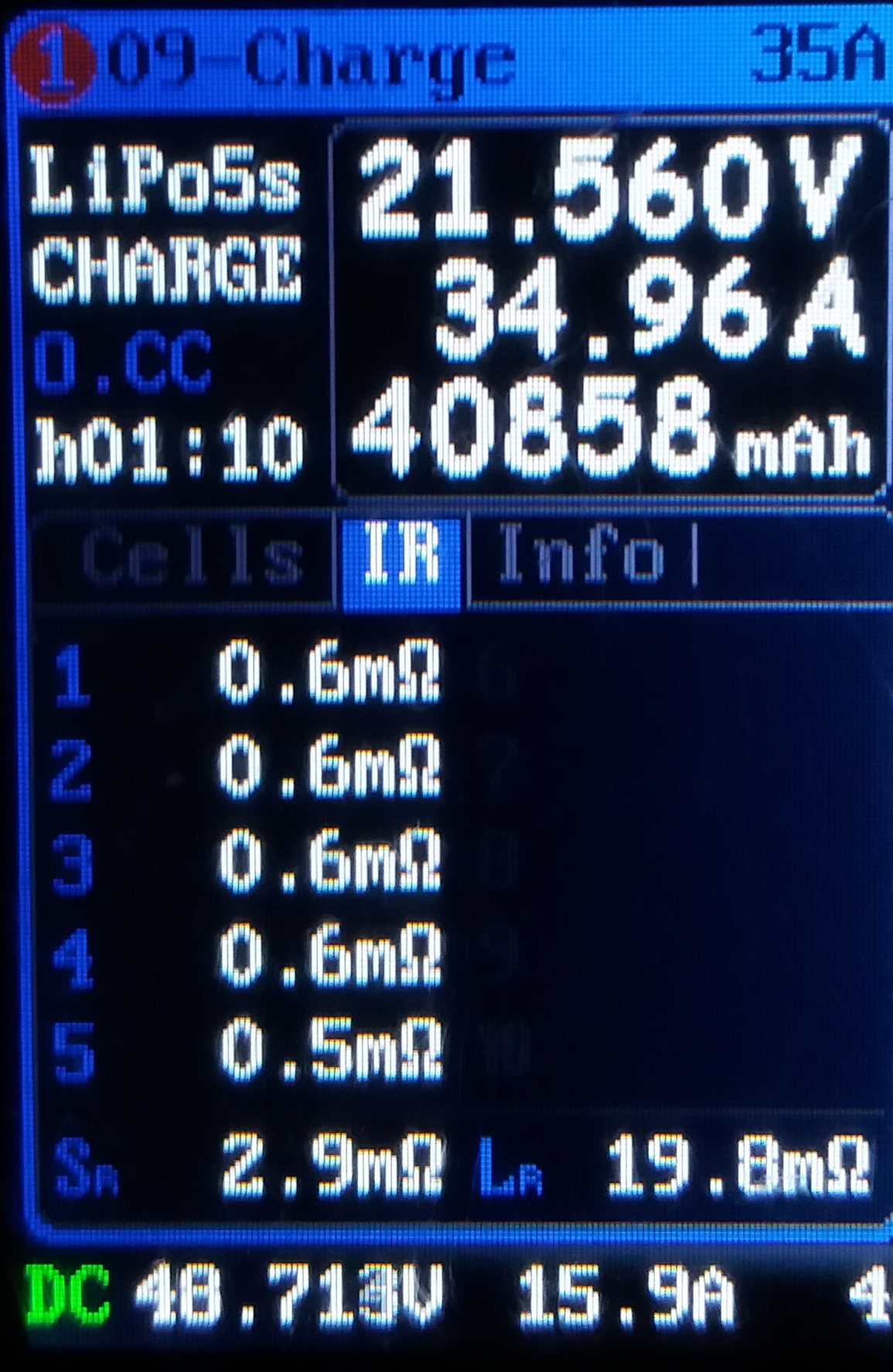

Heute habe ich die 60Ah Packs noch mal mit 38A getestet, ich hab doch noch ein paar Bananenstecker gefunden die mehr können.
Der Unterschied war gleich null.
Das mit dem paralell schalten der beiden Ausgänge vom Junsi für 70A Lade-Entladestrom hat nicht geklappt, hatte zwar die Junsi paralell Balancerleitung bestellt, aber leider hat die Y-Verbidnung Buchse zu Buchse, ich hätte Buchse zu Stecker gebraucht oder ein passendes 10Fach Adapterboard, welches ich aber nicht habe und auch nicht extra anschaffen werde.

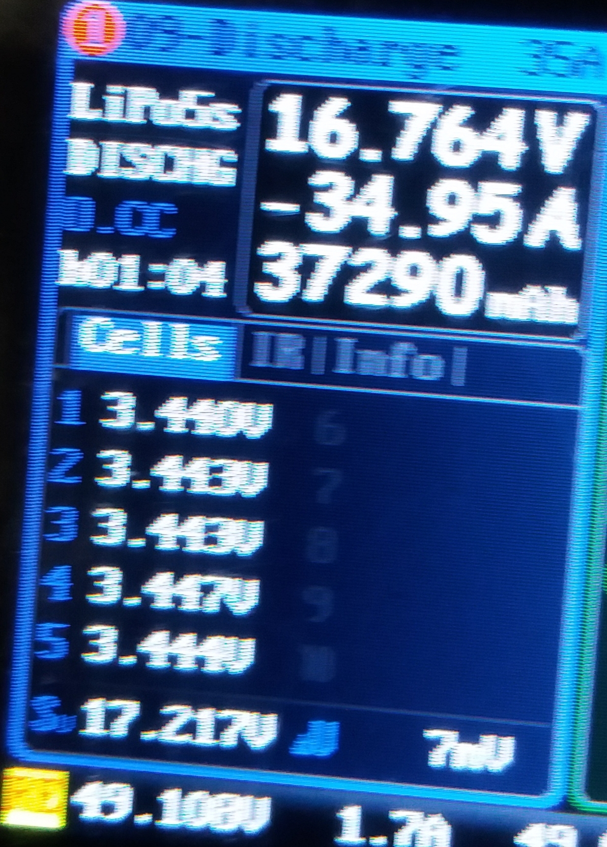

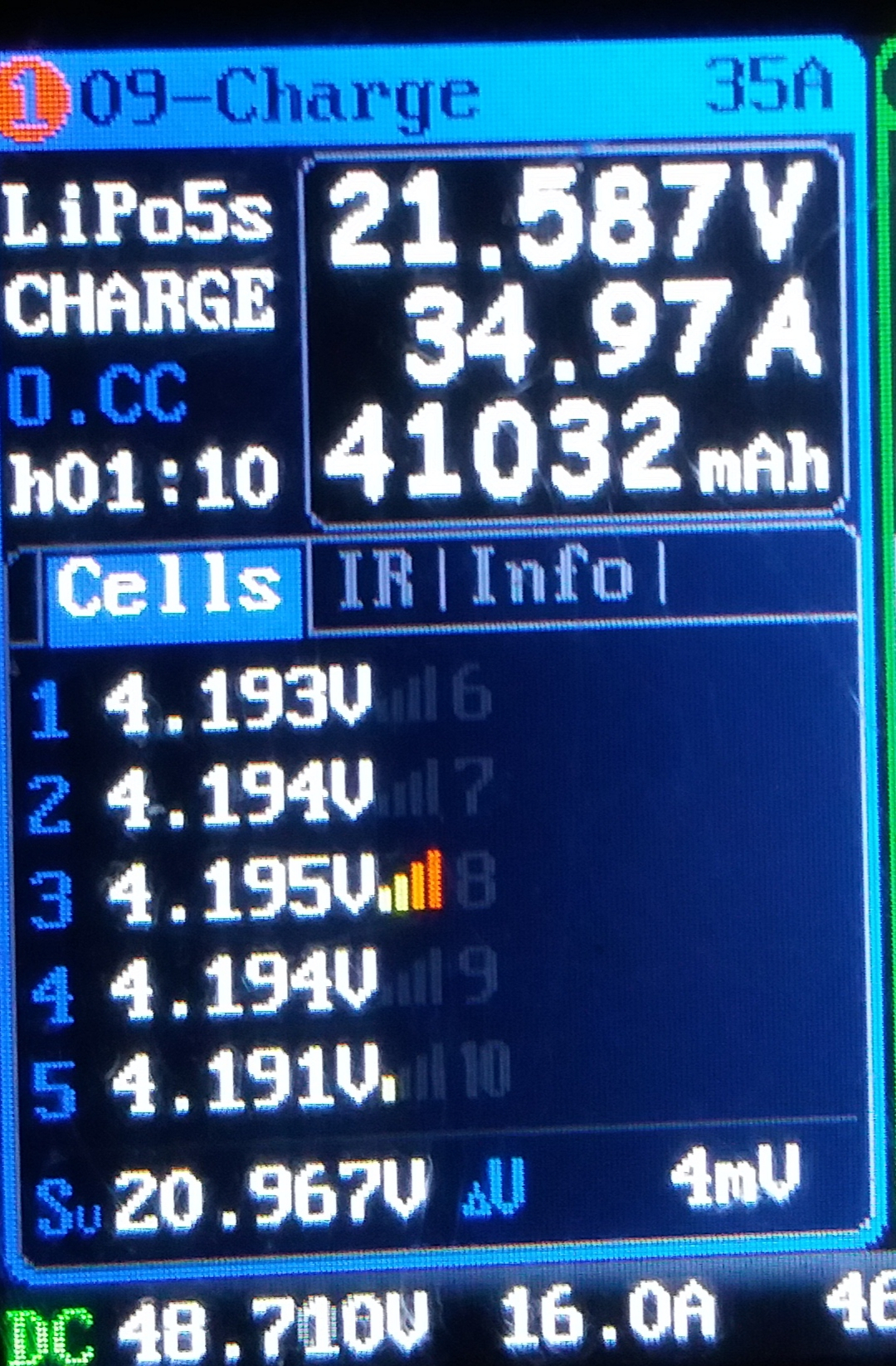

Bei den 40Ah Packs kamen 43Ah bei 35A Lade- und Entladestrom raus. Ich habe auch noch eine Reserve Zelle gefunden die minimal mehr Kapazität als die anderen zwei hatten, aber im großen und ganzen lagen die Zellen über 38Ah lang nur max 7mV auseinander, über 30Ah lang sogar nur 3mV.
Als Innenwiderstand zeigt der Junsi 0,5-0,6mOhm an.
An den Zellen scheint es wohl nicht zu liegen.

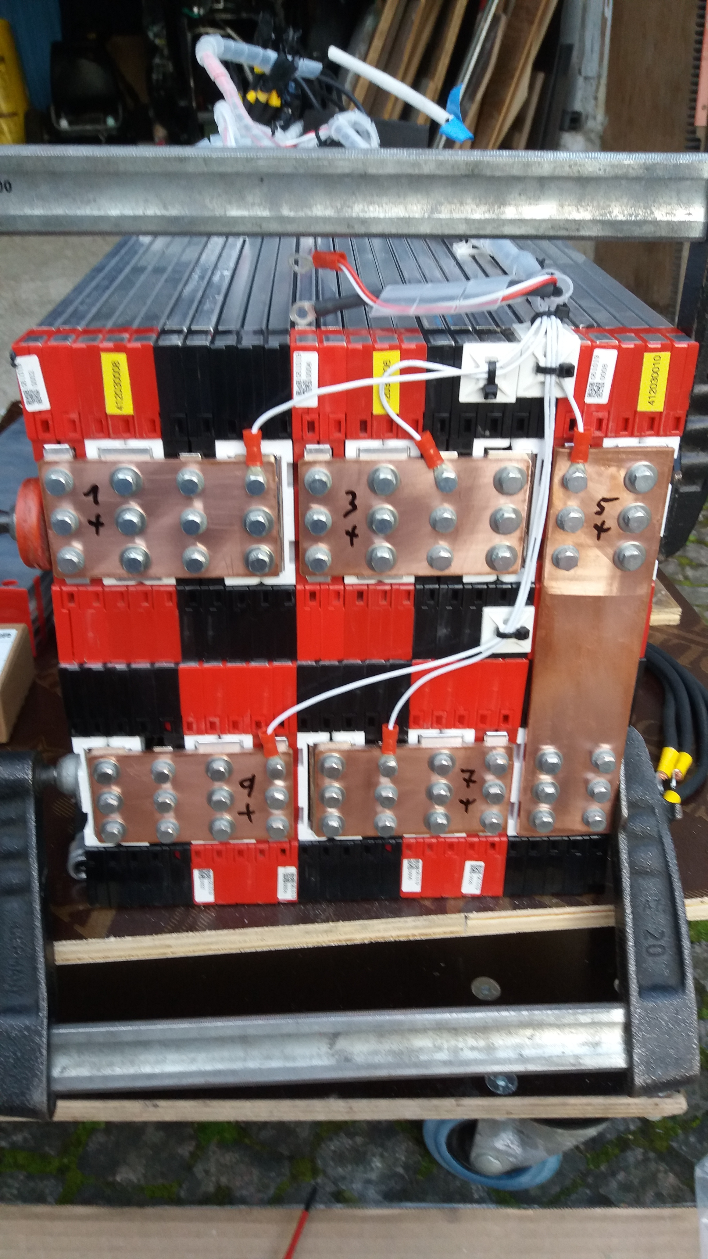

Die Kupfer-Verbinder sind eingebaut und 242 der 252 Schrauben sind nun mit 4er Nordlock-Scheiben versehen. Vier Schrauben mussten trotz Drehmomentschlüssel gegen M5er getauscht werden. Das ließ sich problemlos statt der aufgerissenen M4 Gewinde rein schneiden und der 21. Zellblock fehlt noch. Es wurde zum Schluss doch arg dunkel vor der Garage und da die Nachbarn draußen saßen wollte ich den 60W LED-scheinwerfer außen an der Garage nicht anmachen.
Dauer 5,5 Stunden und alles am Boden sitzend und kniend, ich fühl mich gerade wie 80zig

- Beiträge: 20725
Das sind jetzt mal habhafte Kupfer-Verbinder, und mit Nordlock kann sich da auch fast nichts mehr lösen
Ich hoffe, Du hattest beim Knien eine weiche Unterlage?

Es war nur 3mm oder 0,8mm "verfügbar". Das 0,8 war mir mechanisch nicht stabil genug. Ich habe die Zellen im Kasten nicht fixiert. Die gehen von der breite her nur mit viel Nachdruck und Schraubzwingen dran rein, die obere Lage liegt nur lose drauf. Mit dem Batteriekastendeckel und mehreren Moosgummibeilagen wird dann alles zusammengedrückt.
Unterlage für die Knie verwende Ich schon 25Jahre, aber für den Rücken war es doch eine sehr ungewohnte Arbeitshöhe.

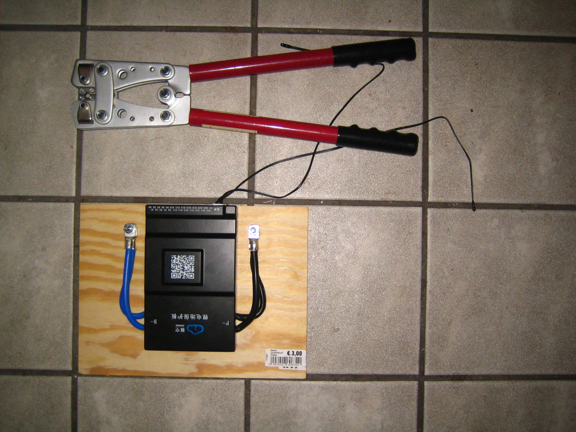

Das aktive JK-BMS 200A mit 2A Balancerstrom hat es in kürzester Zeit nach Deutschland geschafft. Bin gespannt wie lange es durch den Zoll bis zu mir braucht.

- Beiträge: 6615
Mit Glück ist das Jikong BMS in 3 Tagen in deinem Briefkasten
Und das gesparte Geld kommt in die Sparschweine deiner Kinder. Aus heutiger Sicht hätte ich Stoßverbinder genommen und keine zusätzlichen Stützpunkte geschaffen.
