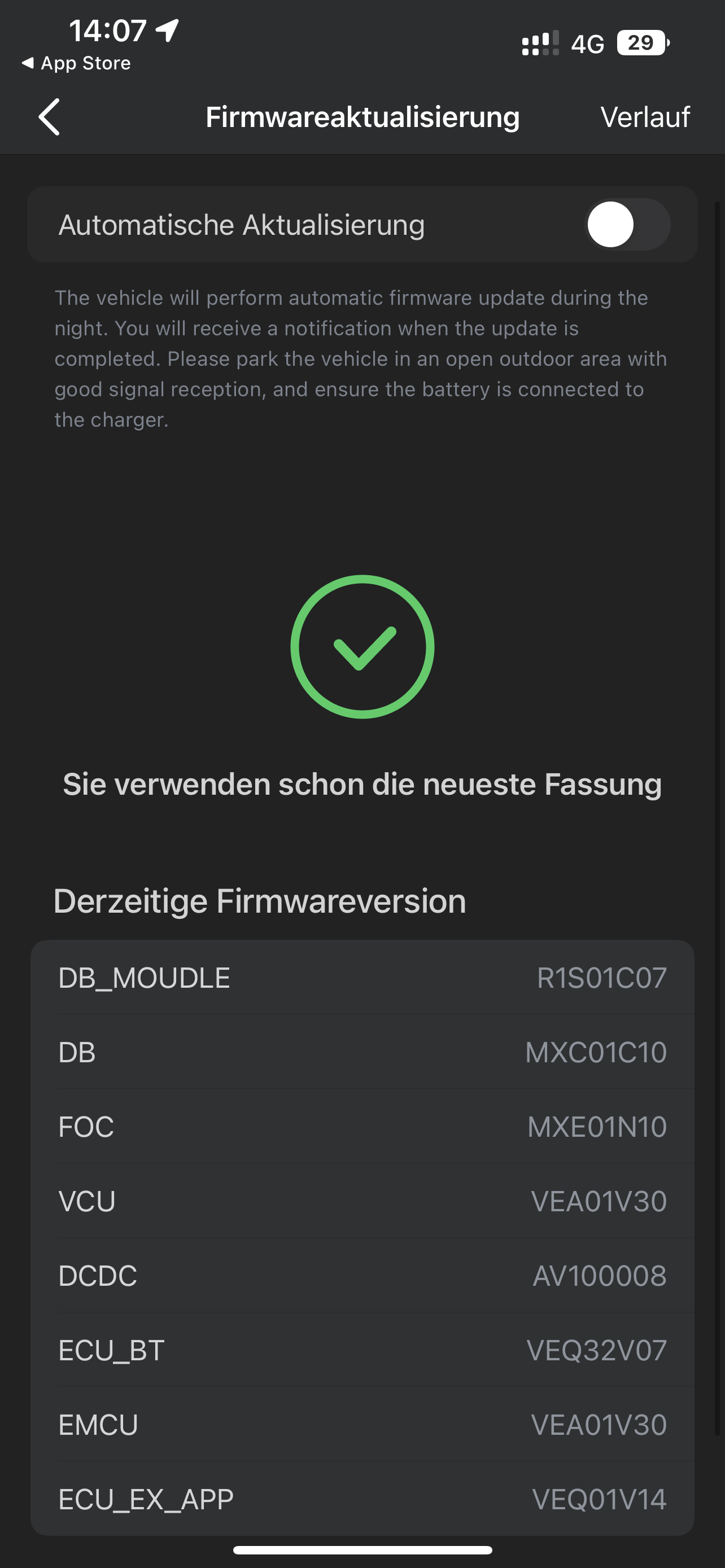

Seht und staunt über den letzten EVO mit der N10

3. 1985km | 06/2022 | 01/2022 | MXE01N10 | ECU VEA01V30 (ecuv4)| ?? EURO @ Stivikivi
Probleme: Akkuentladung nach Zwangsupdate / Fehler 130 / Fehler 12 / Fehler 150 / Motorkontrolleuchte / Akkus blinken obwohl laut Anzeige noch ca 40% übrig waren. / 12V Batterie tot
