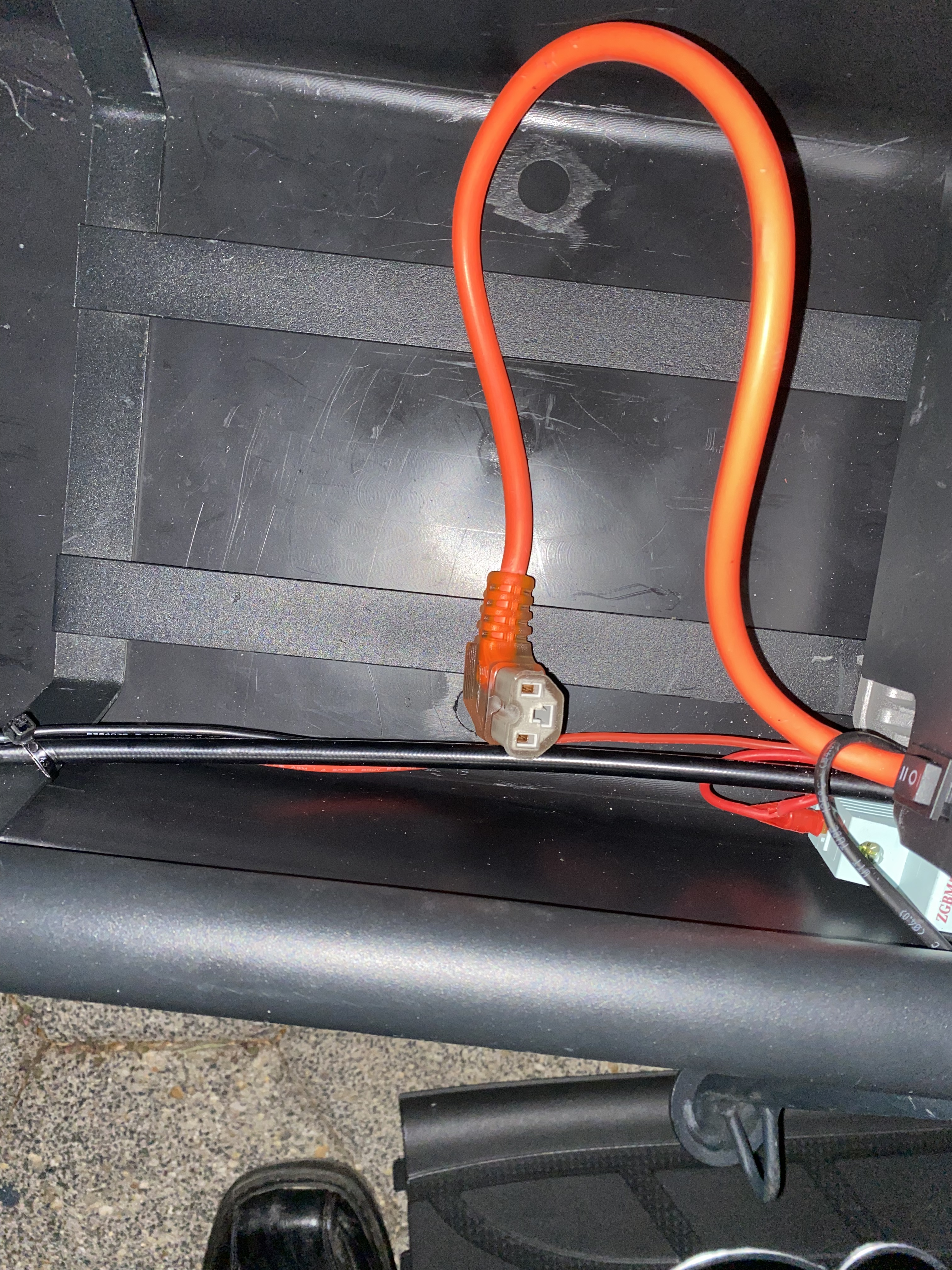

Ich bin Wolli, habe gerade eine Citycoco Cobra S3
60V mit 2x 2000W gekauft. Als Basis-Akku ist ein 20 Ah Akku unter der Sitzbank verbaut. Ich möchte im Bodenfach ein Zusatzakku installieren mit größtmöglichen Kapazität.
Die max. möglichen Maße sind: 365x180x80mm
Das Anschlußkabel hat einen „T“ Stecker. Also eckige Pole.
Was paßt hier hinein und wo kann ich das kaufen?
Kann mir jemand helfen?
L.G. Wolli

Hallo Wolli und willkommen im Forum,
das hängt stark davon ab, welcher Akku jetzt drin steckt, da sich die Beiden nacher vertragen müssen.
Ich verstehe Dich so, dass der Akku-Kasten, unten momentan leer ist und in der Sitzbank dann vermutlich ein Lithium-Akku drin steckt.
Das Fahrzeug gibt es ja offenbar auch mit Blei-Akkus, die dann wohl unten drin sind.
Bei den 60-Volt-Lithium-Ionen-Akkus gibt es bei 60Volt-Antrieb leider zwei verschiedene Lösungen (mal so mal so).
Es könnte ein Akku mit sechzen seriellen Zellensträngen sein (16s wären 58 Volt Nennspannung und Ladeschussspannung 67,2 Volt, was vielleicht auf dem Ladegerät steht). Viele Hersteller verwenden auch die besser geeignete Akku-Ausführung in 17s mit Nennspannung knapp 62 Volt und Ladeschluss bei 71,4 Volt). Der Zusatzakku sollte dann mit gleicher Nennspannung gekauft werden und natürlich aus Sicherheitsgründen nur zusammengesteckt werden, wenn beide randvoll geladen wurden.
Akku in 16S:https://www.tzipower.de/60V-20AH-Li-ion ... S-284.html
Akku in 17s sind schwerer zu finden:https://www.tzipower.de/60V-30AH-Li-ion ... 2-204.html (und der natürlich in D ausverkauft und ohnehin zu groß)
In China aliexpress.de gibt es günstigere Preise aber drei Monate Lieferzeit.
Auf die Schnelle die 16s-Ausführung:https://de.aliexpress.com/item/10050028 ... 38462%21sh
Meinst Du mit T-Stecker diesen?
https://www.reichelt.de/steckverbinder- ... gIOl_D_BwE
Oder den Typ FASTON Flachstecker:

Hallo Didi,
Nein. Ich meine diesen Kabelanschluẞ hier.
- Beiträge: 7290
Re: Zusatzakku im Bodenfach, aber welches?
Hallo Wolli,
na Ja, den hatte ich unter der Bezeichnung T-Stecker jetzt nicht unbedingt erwartet:
https://de.aliexpress.com/item/32613255436.html (als Ladekabel)
Der Stecker ist abweichend vom europäischen C13-Stecker, und passt auch auf die Gegenstecker-Version mit Mittel-Pol quer.
Benutzt werden aber nur die Pole außen und falls nur zwei Pins außen da sind, geht der C13 auch.
Im Roller ist offenbar ein Stecker-Kabel für höhere Stromstärken (schwer zu bekommen). Das Kabel oben ist dünner und taugt eher zum Laden.
