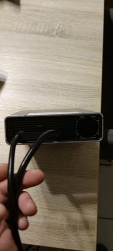

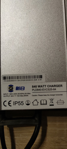

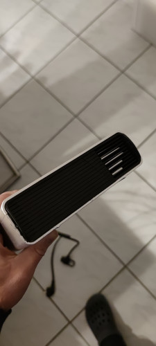

Du wolltest Bilder vom Ladegerät zeigen, welcher Typ ist es genau.

Oh ja. Tut mir leid, habe ich vergessen. Hier die Bilder. Wie gesagt, geöffnet hatte ich es schon. Der kleine Lüfter ist separat angeschraubt und sonst ist innen alles ein Klotz vergossen mit einer komischen Masse. Keine Chance die abzukratzen.
