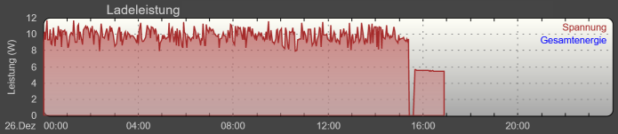

Wie wir alle wissen, legt unser Schätzchen nach dem Voll-Laden eine kleine Pause bei 2-3 Watt ein, anschließend geht die Ladeleistung wieder auf 11-14W hoch und bleibt dort.
Ich bin noch immer auf der Suche nach einem Kriterium, wonach man diese Phase ohne Einbußen der Akkuqualität beenden kann.
Diskutiert wurde das Phänomen schon vielfältig:
viewtopic.php?p=184108#p184108
viewtopic.php?p=182961#p182961
viewtopic.php?p=255207#p255207
usw. Leider gibt es noch keine finale Erklärung und auch keinen Bericht darüber, ob diese Balancingphase irgendwann endet.
Da mich die App meines SEAT keine 3 Wochen nach dem letzten Volladen aktuell wieder aufgefordert hat, den Roller zu laden (viewtopic.php?p=293439#p293439), habe ich das (vor dem Hintergrund anstehender Fahrten in dieser Woche ohnehin nötig) jetzt noch einmal gemacht. Das Aufladen von 70 auf 100% hat 2,5h gedauert (inkl. Meldung "100%" in der App), anschließend habe ich das Ladegerät noch 38 Stunden in Betrieb gelassen, ohne dass es hier zu einem Ende gekommen wäre. Im großen Schnitt wurden etwa 12,3 Watt gezogen, nach ein paar Stunden habe ich die LED-Anzeige mittels nachgerüstetem Schalter deaktiviert, die Leistung beträgt danach ca 2,5W weniger, aber immer noch knapp 10W.

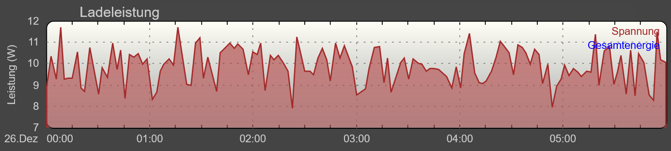

Was mich irritiert, ist die starke Schwankung der aufgenommen Leistung: Um sicherzugehen, dass es sich nicht um eine Macke der Messsteckdose handelt, habe ich anschließend eine LED-Lampe eine Weile betrieben. Im Plot sieht man die praktisch konstante Leistungsaufnahme - das Messgerät ist also in Ordnung. Die Temperaturen in der Garage änderten sich in der Zeit von knapp über 0 auf bis über 10 Grad (wetterbedingt), ohne einen Einfluss auf die Ladeleistung. Dass es eine Akku-Heizung gäbe, wäre mir neu - ich denke nicht, dass sie hier funktioniert. In der SEAT-App kann ich die Akkutemperatur nicht auslesen.
DIe "Zappelkurve" gab es von Anfang an, nicht nur in den letzten 15 Stunden.
Man muss dazu allerdings wissen, dass hier der Akku im Roller war, d.h. wesentliche Teile des Rollers (Wandler, ECU, Display) sind hier bis zuletzt aktiv gewesen. Der "Stromverbrauch" kommt mir aber trotzdem recht hoch vor.
Vielleicht sollte ich den Versuch mit einem Laden außerhalb des Akkus wiederholen.
Ring frei fürs Weiter-Orakeln!

Hallo,Pfriemler hat geschrieben: Mo 26. Dez 2022, 23:07
für das Ur-Modell SILENCE S01, das doch wohl den bauartgleichen Akku (zum SEAT MO) hat, ist das Vorhandensein einer Akku-Heizung mit ein paar Watt-Heizleistung unbestritten. Allerdings nur eine Heizung für die Zeit des Aufladens, die Strom aus dem Ladegerät (bzw. Netzstrom) nutzt und nicht aus der Akku-Energie gespeist wird. Die Akku-Heizung soll auf jeden Fall verhindern, dass die Akku-Zellen unter Zellenkerntemperatur 0°C geladen werden (was in der Spezifikation von Li-Ion-Zellen nicht freigegeben ist). Vermutlich sperrt das BMS das Laden des Akku unterhalb von 0°C so lange, bis die Netz-versorgte Heizung den Akku auf ausreichende Temperatur gebracht hat. Bei genau welcher Temperatur sich diese Heizung (laut den Berichten hier) aktiv zuschaltet, habe ich nicht mehr auf dem Schirm. Mag sein, dass sie auch bei gut 10°C schon aktiv ist und beim Energieverbrauch mitmischt. Für den Akku ist Laden bei 15°C ja vorteilhafter, als bei 10°C.

Zum Messgerät von @Pfriemler: ich kann diese Schwankungen, die Du siehst, nicht bestätigen. Bei mir schwankt das um keine 0,2W. Ich denke fast, das liegt doch am Messgerät, denn bei der LED-Lampe hast Du ja auch noch Schwankungen von über 2W.

Die LED dürfte von 15:40-16:55Uhr mit ca 5,7W gemessen worden sein. Da zappelt nichts.
Alfons.

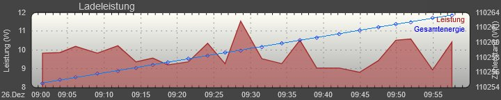

@Gerold und @patba besonderes Danke für die Einblicke. Ich hoffe es irgendwann mal zusammgenfasst reinschreiben zu können.
Meine Messeinrichtung ist eigentlich ganz passabel. Genau gesagt ist es ein eQ3/homematic Powermeter (HM-ES-PMSW1-SM). Die Geräte haben absolut keine Probleme mit "Schieflast" und sind normalerweise auf 1/10 Watt genau. Die Zwischenstecker (-PL) nutze ich mehrfach zum Loggen und Protokollieren von Stromaufnahmen und habe sonst nie solche Schwankungen. Der Test mit der LED zeigt es ja auch. Die Schwankungen sind also definitiv da.

Das Diagramm mit der LED hatte ich missverstanden. Ich dachte, das ganze zweite Diagramm wäre mit LED.
Es könnte natürlich auch sein, dass die Leistung recht kurz getaktet schwankt, Dein Messgerät das auflösen kann, meines aber nicht, weil es über ein zu langes Zeitfenster mittelt.
Ich habe inzwischen meine Daten sichten können. Leider habe ich keine sauberen, zeitlich hoch aufgelösten Aufzeichungen von solchen längeren CV-Phasen. Richtig, minimal dauern sie ca. 40 min, da habe ich auch 2 zeitlich hochaufgelöste Kurven dazu. Kontinuierlich aufzeichnen tut mein System nur in 15min-Auflösung, und ich habe zumindest 2 Vorgänge gefunden, wo die CV-Phase mind. 60 min gedauert haben muss. Ich bilde mit aber schwer ein, vor weit über einem Jahr eine solche lange CV-Phase live mitbeobachtet zu haben. Leider ohne Dokumentation...Gerold hat geschrieben: Di 27. Dez 2022, 11:35 Die CV Phase ist bei mir mit etwa 40min immer die gleich Länge, anders ist es mit der "99%" Phase, d.h. die Zeit, in der das Display während des Ladevorgangs des SoC von 99% anzeigt. Diese Phase hängt bei mir stark davon ab, wie lange der Akku nicht mehr auf 100% vollgeladen wurde.

Ich werde der Sache nochmal eindringlicher auf den Grund gehen müssen. Für's erste partielle Entwarnung:
Hier nochmal ein Ausschnitt anderer Art: Die Spitzen der "Berge" zeigen die im Moment der Datenaufzeichnung gemessene Leistung. Gleichwohl sieht man aber, dass der Energiezähler (blaue Punkte) konstant hochzählt. Die durchschnittliche Energieaufnahme ist also doch konstant. Gleichwohl scheint es ein beträchliches eher "höherfrequentes" Rauschen zu geben - jedenfalls sind die Schwankungen definitiv nicht im 3-Minuten-Takt, sondern offenbar wesentlich häufiger, so dass es im Mittel doch konstant bleibt. Die Punkte stammen aus dem Log, die Linie habe ich nachträglich vom ersten zum letzten durchgezogen - schnurgerade.
Wer viel misst, misst Mist.
