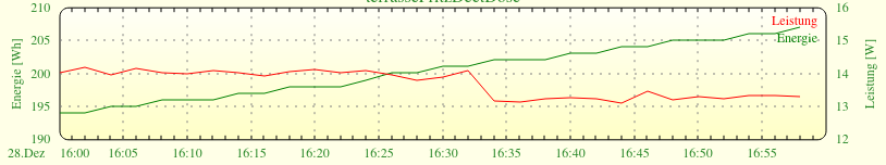

Ich habe noch mal Energie und Leistung des Ladegerätes nach Beendigung des Ladevorgangs mit einer Fritz!Dect 210 Steckdose aufgezeichnet:
Die Leistung schwankt hier nur leicht um 14W herum. Um 16:33Uhr hatte ich den LED-Ring ausgeschaltet, was zu einer Leistungsreduzierung von etwa 0,8W bis 0,9W führt. Die einzelnen Zellspannungen haben sich in dem gesamte Zeitraum nicht geändert.
In den ersten 15min nach Ladeschluss betrug die aufgenommen Leistung nur etwa 2,75W. In den CAN Daten wird angezeigt, das in diesem Zeitraum ein Strom von 0,1A entnommen wird. Beim Anstieg auf 14W geht der Strom auf 0,0A zurück. Eine Erklärung dafür habe ich aber nicht.

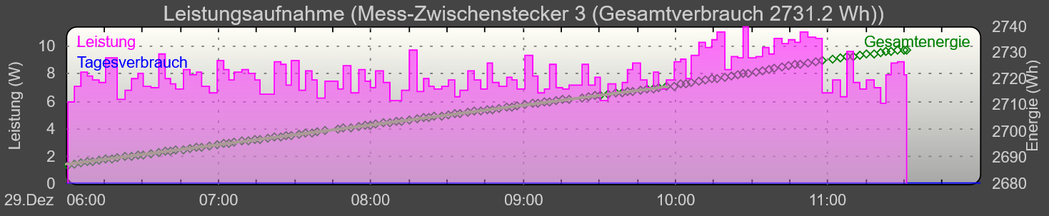

Alles sehr interessant! Ich habe soeben den Akku im Roller vollgeladen.
CV-Phase/Balancing:
Die CV-Phase (ermittelt per FritzDECT-Steckdose als die Zeit von beginnendem Zurückregeln der Leistung bis Abschalten (Beginn 3W-Phase) dauerte 58 min. Wie weiter oben schon diskutiert, ist die im Idealfall ca. 40 min lang, ich habe hier eine frühere mitdokumentiert mit 39 min.
Die längere CV-Phase weist aber dennoch nicht unumstößlich auf ein evtl. Balancing hin, das könnte auch mit der Temp. und dem daraus veränderten R(innen) der Zellen zusammenhängen. Akkutemp war 11°C am Ladeende.
3W-Phase: ich lade so gut wie ausschließlich im Roller, und ich habe diese Phase immer mit genau 10 min Länge gesehen. Sehr interessant, dass sie beim Extern laden bei @Pfriemler 38 min lang ist. Und dann die Leistung doch hochgeht. Es muss also auch im Roller noch Verbraucher geben, die hier "zugeschalten" werden. Mit LED an kommt @Pfrimler auf 9,5W, das ist doch etwas weniger als beim intern laden.
Übergang 3W -> 14W:
Habe mich daneben hingestellt. Am Roller ist hier rein nichts zu bemerken. Das Relais klackt an der Stelle nicht. Es wird also nur rein elektronisch war umgeschalten. Das Relais klackt erst, wenn man die 230V trennt.
Also weiter orakelt:
die 3W sind das "Grundstandby" des Meanwell. In dem Zustand stellt das NT immer noch 5VDC, max. 0,5A bereit laut Datenblatt.
Ab Beginn 3W-Phase werden alle Verbraucher vom Akku versorgt, bis zu einem bestimmten Umschaltpunkt. Dann wird elektronisch auf das Meanwell umgeschaltet. Bzw. es könnte einfach auch nur sein, dass das Meanwell über seinen Schalteingang (RC+) einfach nur wieder eingeschaltet wird, quasi zur Erhaltungsladung. Man könnte jetzt meinen, das könnte zellspannungsabhängig passieren. Dafür spricht, dass es beim extern Laden 38 min dauert. Massiv dagegen spricht, dass es beim intern laden immer genau 10 min sind.
Die 14 W könnten sich zusammensetzen aus:
a) 3W Grundverbrauch Meanwell
b) 4,5W akku-Interne Verbraucher
c) 2W LED
d) 4,5W Verbraucher am Roller
zu b)
ein leistungmäßig mittelklassiges 08/15 Industrierelais kann schon mal allein 1-2W oder auch etwas mehr für die Spule brauchen. Und davon könnten sogar 2 da sein.
Vom Leistungsschütz (also dem in der Schwinge, aber das im Akku dürfte sehr ähnlich sein) ist mir nur ein allgemeines Datenblatt bekannt. Je nach Typ variiert die Spulenleistungs stark, beträgt aber min. 5W. Dieses Schütz im Akku dürfte aber beim Laden aus sein, oder?
Patrick
