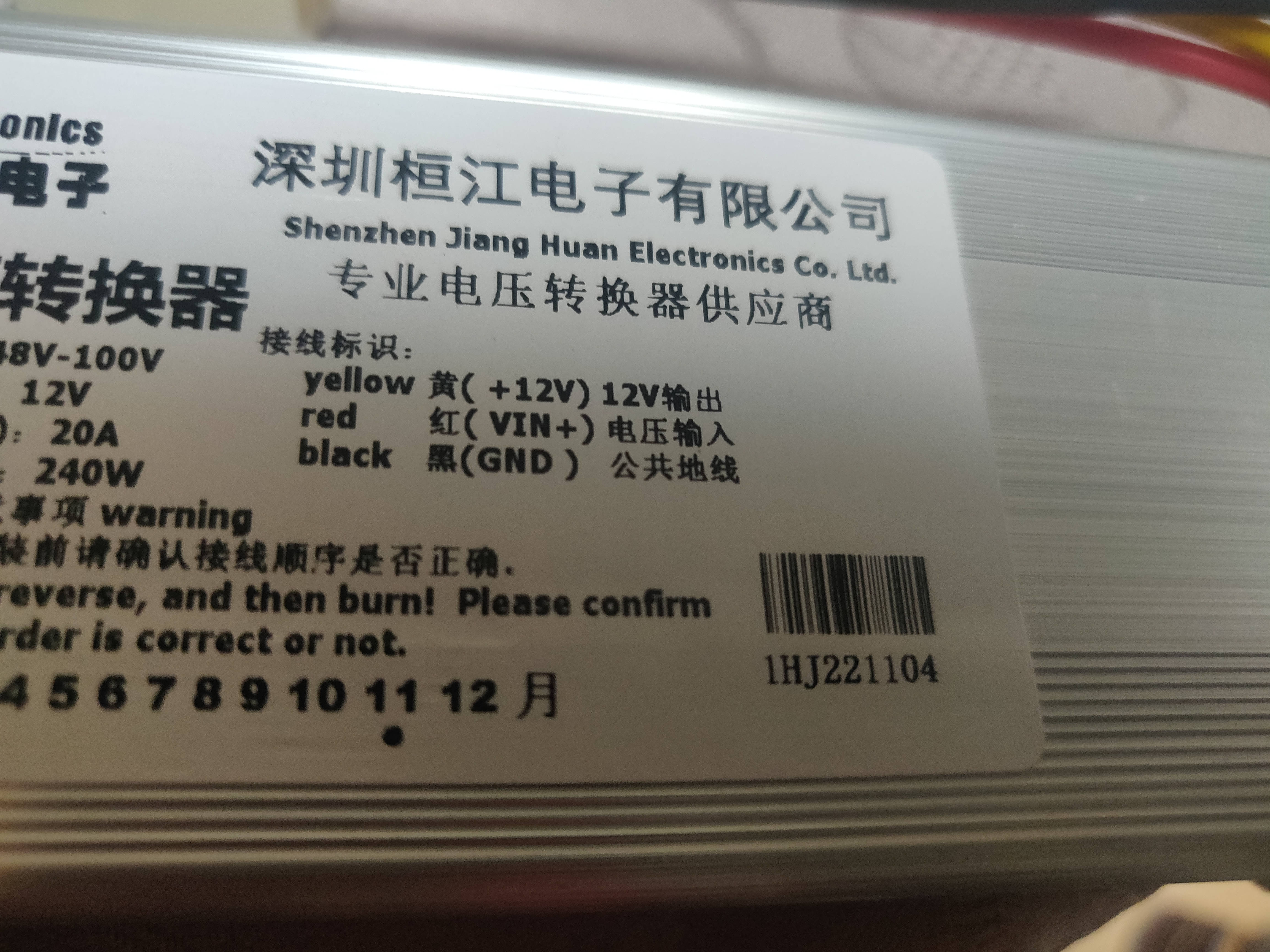

So ist es bei mir.
Grün Fahrzeug Masse
Gelb Fahrzeug 70 V
Ich habe im November 4 neue bestellt, Brauch selber nur 2.
Von 48 -100 V Eingang, 20 A Ausgang.

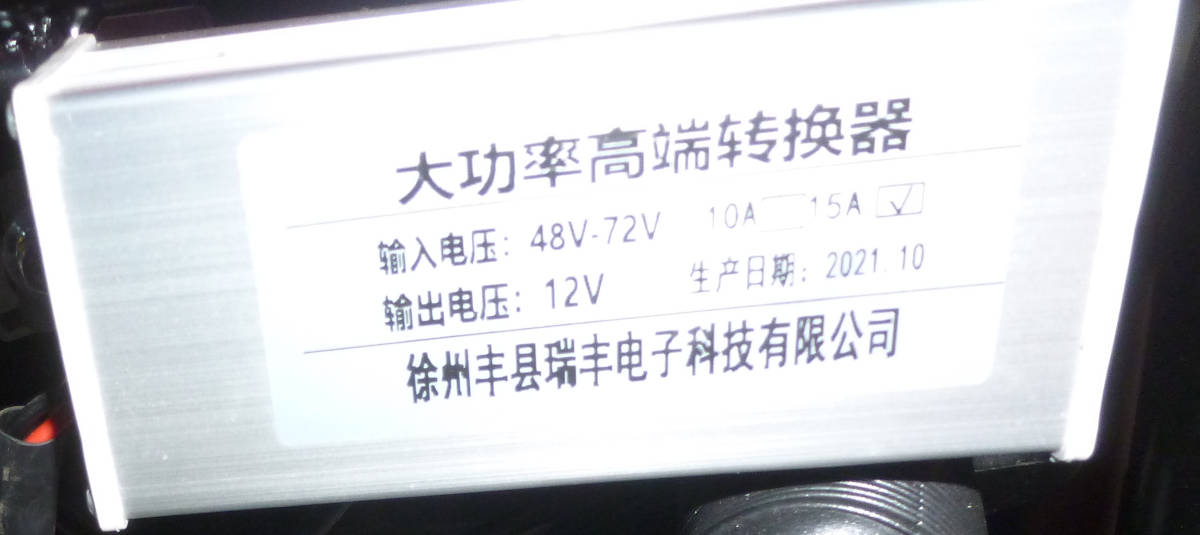

@Fasemann: Ich beneide dich um die Beschriftung. Auch auf meinem Spannungswandler steht, welche Farbe was ist:

Es steht leider nicht nicht drauf, welche Farbe was ist:

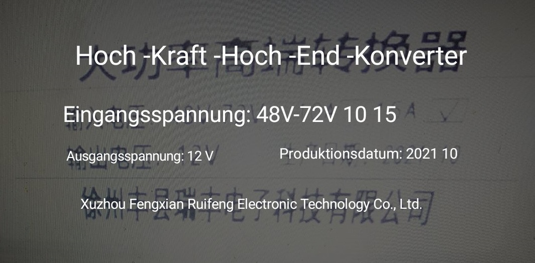

Fotoübersetzer. Ich liebe diese App. Auch wenn leider brutal viel Werbung weg klicken muss. Und wenn die Übersetzungen auch oft recht niedlich sind.

Und noch das erste Bild:
Vor allem hat das Programm die Systematik von zusammengesetzten Substantiven im Deutschen begriffen - siehe rechts oben, was die Firma liefert.
