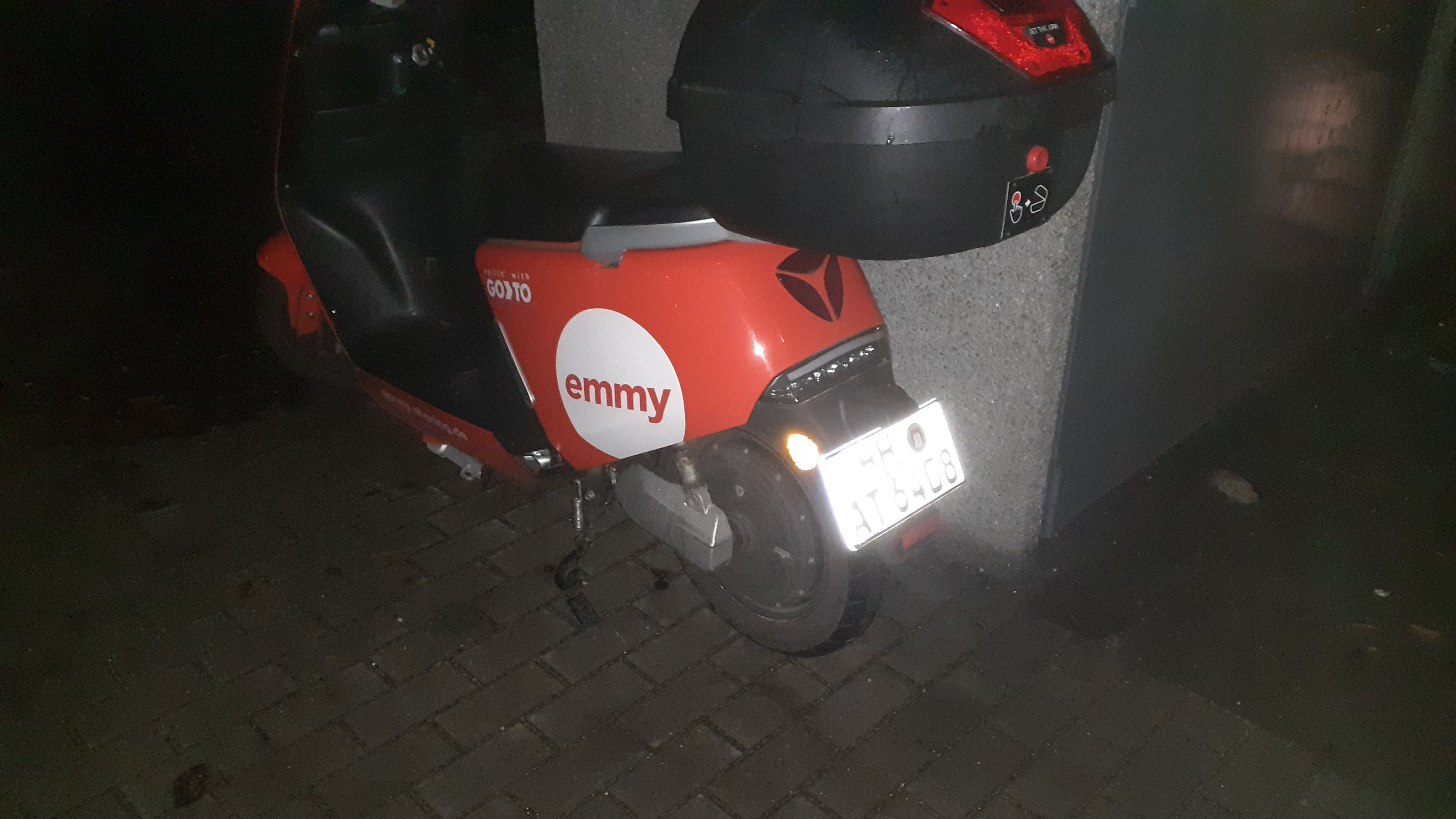

In Hamburg nehmen derzeit die Leihroller mit FREIWILLIGER ZULASSUNG stetig zu .... Alle NATÜRLICH mit dem keinen LKR-KENNZEICHEN.
Daher sollte es wohl auch weiterhin möglich sein das kleine LKR-KENNZEICHEN zu erhalten
