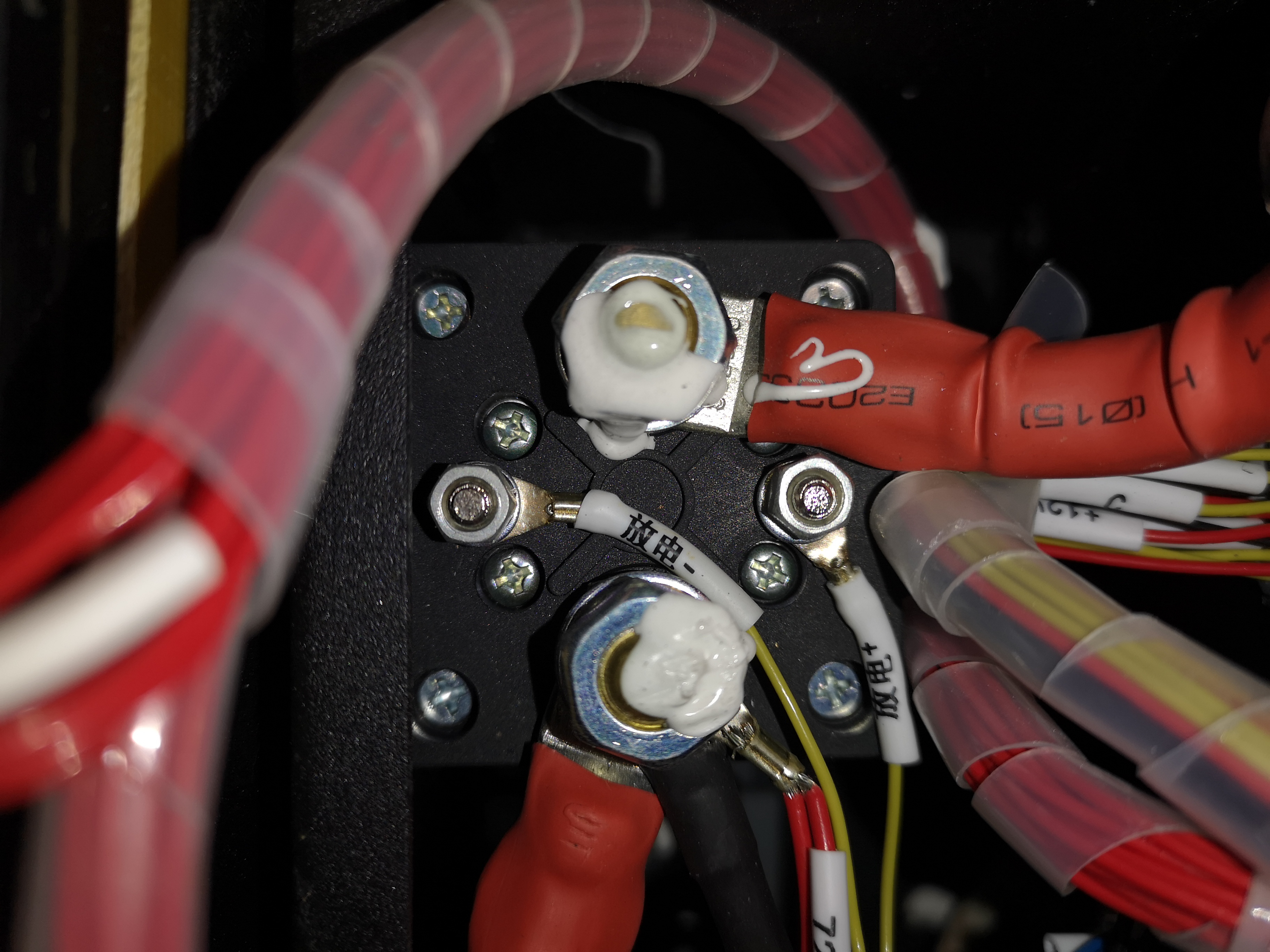

Es gibt ein Extrafach mit einer Art Verteilung. Der Pluspol läuft über einen Schütz, den Trinity unter Verdacht hatte. Der Schütz spricht bei 32 Volt (mehr gibt das Netzteil nicht her) schlapp an, scheint aber zu funktionieren.

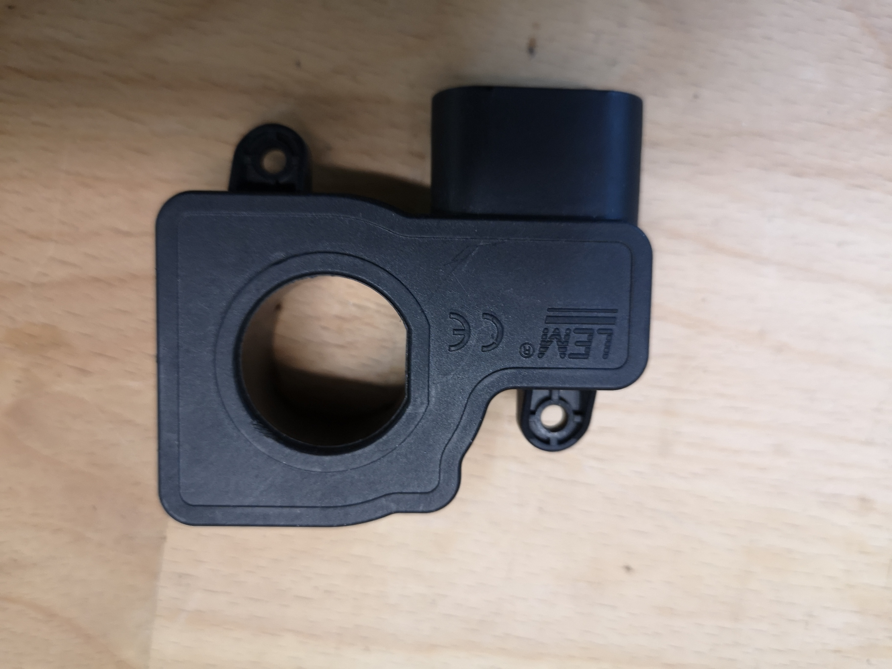

Die Masse hat einen Induktionsring oder sowas um das Kabel und läuft zusätzlich noch über ein elektronisches Bauteil, dessen Funktion ich nicht ergründen kann. Vielleicht gibt es hier noch einen Fachmenschen, der sich da auskennt und die Funktionsweise versteht.

Der Schütz an Batterie-Plus ist m. E. nicht Teil der BMS-Schaltung, sondern gibt vermutlich mit Zündung AN den (Teil?) Stromfluss frei, um das Zündschloss vor höheren Strömen zu schützen.

"Die Masse hat einen Induktionsring oder sowas um das Kabel und läuft zusätzlich noch über ein elektronisches Bauteil, dessen Funktion ich nicht ergründen kann. Vielleicht gibt es hier noch einen Fachmenschen, der sich da auskennt und die Funktionsweise versteht."
Das dürfte ein Teil sein, das wie ein Zangenamperemeter funktioniert und den Stromfluss detektiert. Schon merkwürdig, heutzutage wird Überstrom durch das BMS und dort ein paar Shunts detektiert.

Der Ring ist ein Gleichstromsensor (Nutzt den Halleffekt) aus dem Hause LEM. DC CT = Gleichstrom-Currenttransformator. Bei dem geplanten Refit - neue Akkuzellen und BMS - braucht man das Teil wohl nicht mehr.
