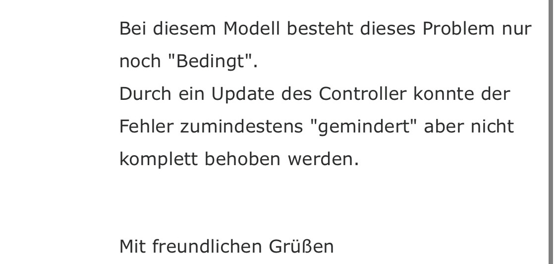

Da ich noch am überlegen bin, welchen Roller ich kaufe, habe ich NM angeschrieben und diese Antwort erhalten (siehe angehängtes Bild). Ich hatte wegen der zu geringen Endgeschwindigkeit und wegen des „Turbolochs“ nachgefragt.
Klingt leider nicht wirklich positiv… fällt das im Alltag sehr auf, dass die Höchstgeschwindigkeit nur bei ca. 42km/h liegt?

Rockindson hat geschrieben: Sa 4. Feb 2023, 14:09 Da ich noch am überlegen bin, welchen Roller ich kaufe, habe ich NM angeschrieben und diese Antwort erhalten (siehe angehängtes Bild). Ich hatte wegen der zu geringen Endgeschwindigkeit und wegen des „Turbolochs“ nachgefragt.
Sagen wir es mal so, egal ob 42 oder 45kmh, du bleibst ein rollendes Hindernis für die Pkws. Die 2-3 kmh machen jetzt auch nicht den Unterschied. Klar wäre es schön wenn man die erlaubten 45kmh hätte, aber es ist leider auch bei vielen anderen Herstellern so.
Der Roller ist ansonsten echt Klasse und preislich noch im Rahmen. Wie immer gibt's günstigere und auch teurere. Alle haben ihre Vorteile und Nachteile.
Am Ende musst du selber entscheiden was für dich wichtig ist beim Kauf.

Es geht ja nicht nur um die nicht erreichte Höchstgeschwindigkeit, sondern wie gesagt auch um die zögerliche Beschleunigung, nachdem man einmal nach erreichen der Maximalspeed kurz das Gas zurücknimmt. Das dauert dann eine gefühlte Ewigkeit, bis er wieder die 42 km/h erreicht hat. Da werden dem Motor einfach nicht kurzfristig wieder die vollen Ampere gegeben, sondern er verbleibt im "Energiesparmodus". Das ist eindeutig ein Fehler in der Programmierung der Steuerung, der sich leicht beheben ließe.
@Rockindson: Nachdem der SLI-5 letztes Jahr zwei Mal im Preis angehoben wurde, ist er nun deutlich teuerer als z.B. der Econelo DTR. Dieser ist ja für 1.900 € erhältlich. Der SLI-5 kostet mittlerweile 2.700 €. Somit kannst du für den Differenzbetrag beim Econelo schon locker einen 2. Akku dazukaufen.
