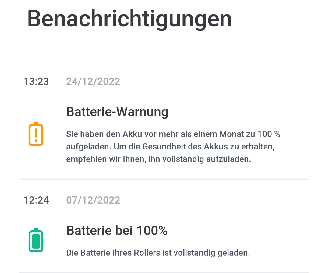

Offenbar ist man bei Silence oder auch Seat anderer Meinung und beherrscht auch die Zeitrechnung nicht hinreichend.Pfriemler hat geschrieben: Di 20. Dez 2022, 15:14 Derzeit steht mein Roller mit 70% SoC für vorauss. drei Wochen mindestens in der Garage. Ich glaub, viel besser geht es nicht.
Wenn am 7.12. der Akku 100% hatte, kann es schlecht sein, dass ich ihn seit einem Monat nicht mehr vollständig aufgeladen habe. Frohes Fest!!!
