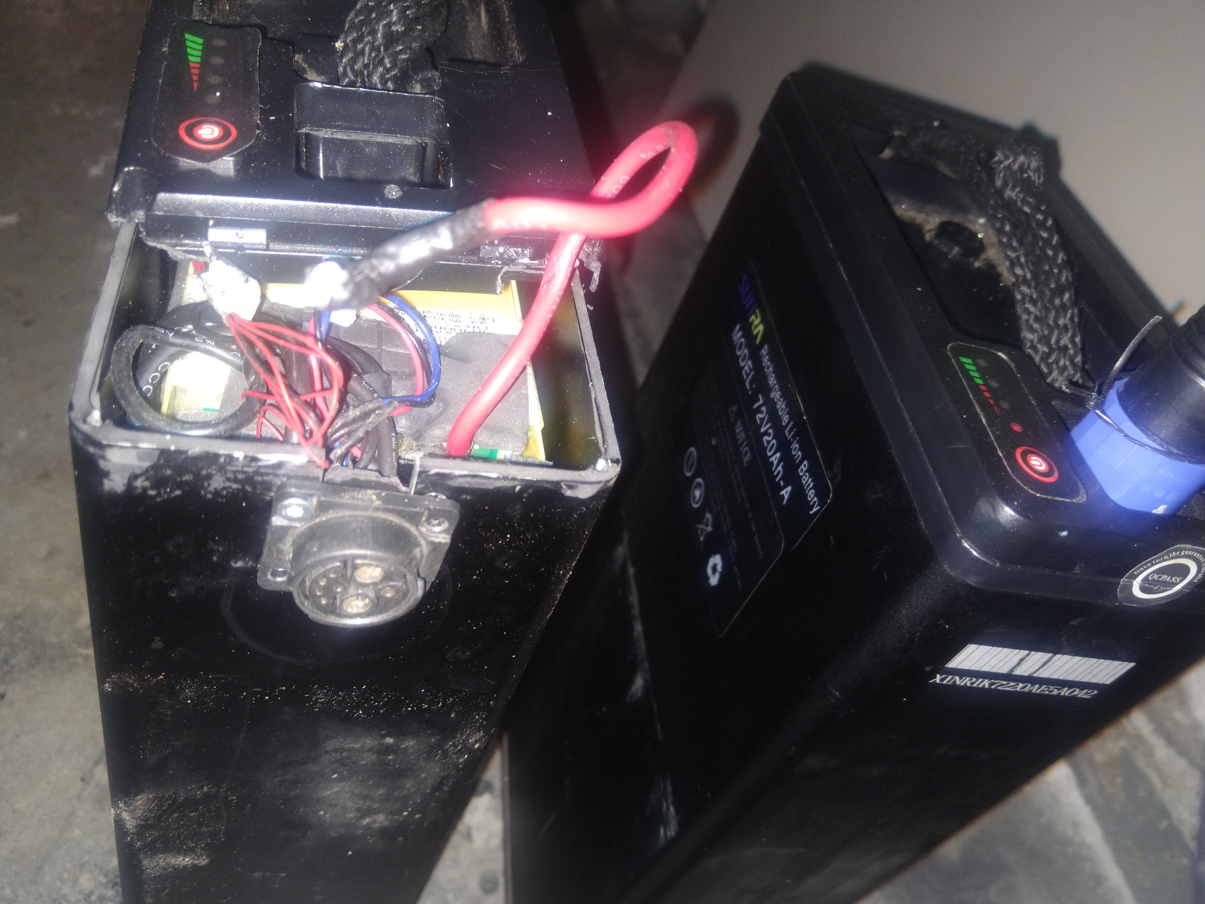

Wenn BMS iO sein soll warum messe ich am Stecker nur 40V und nur die rote Led geht manchmal an ?
--Wenn Roller nur 38kmH läuft, Licht ist an und Batterieanzeige spinnt zwischen 0 - 100%... --- gibts da auch eine Vermutung ?
Akku lässt sich nicht ansprechen

Re: Akku lässt sich nicht ansprechen
wenn der Roller nur 38 fährt, kann das an der Verkabelung der "Gangwahl" liegen, was zeigt der Tacho bezüglich der Gangwahl an?
Es ist nicht Plausibel, wenn du im Akku 84 Volt misst, und außerhalb des Akku lediglich 40 Volt. Das BMS ist ja kein leistungsfähiger Spannungsregler / Trafo.
Wer viel mißt mißt Mist, sagt man in der Technik.
Ich glaube auch nicht, das der Roller mit 40 Volt fast 40 km/h schafft.
Was misst du denn am Klemmbrett, zwischen dem dicken Rotem und dickem Schwarzem Kabel?
Wenn du letztlich das BMS in Verdacht hast, dann überprüfe die Dünnen Kabel, da könnte durch hektischen Zusammenbau in China ein Wackelkontakt sein.

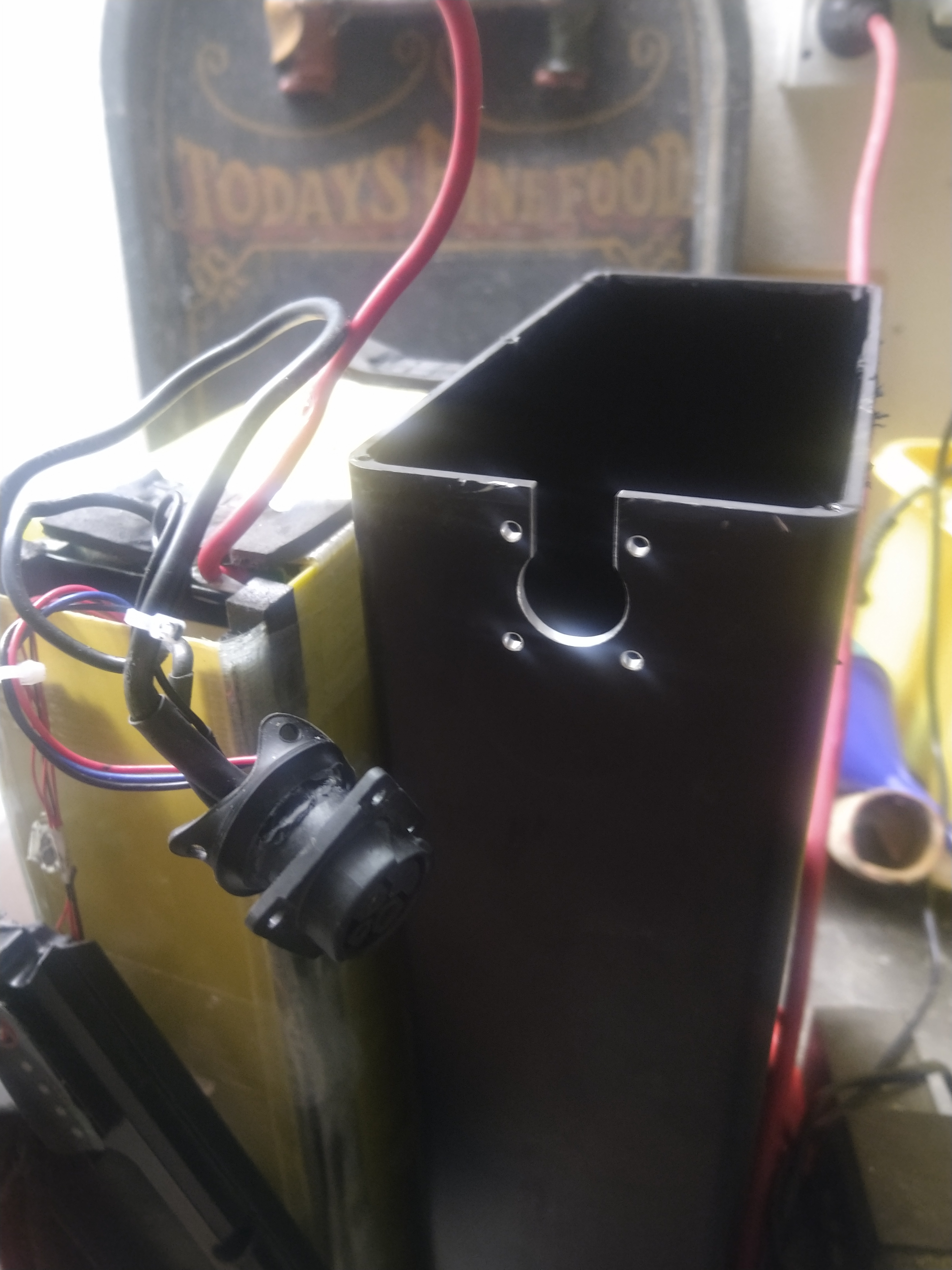

Das Gehäuse hab ich erstmal soweit fertig;
Ob ich das selber anlöte, hab ich noch nicht entschieden, ich hab da eigentlich kein Händchen für, aber laden tut er wieder, wenn ich das Plus Kabel dranhalte.

Futura_Support
- Beiträge: 101
- Registriert: Mi 17. Aug 2022, 08:51
- Roller: Futura
- PLZ: 56332
Ich würde es einen Fachmann Löten lassen da schnell was passieren kann.
- Prinz_von_Sinnen
- Beiträge: 1434
- Roller: Futura Hawk 2.0
- PLZ: 32312
Schon fertig.
Mit anständigem Lötzinn, ging das wie von selbst.
