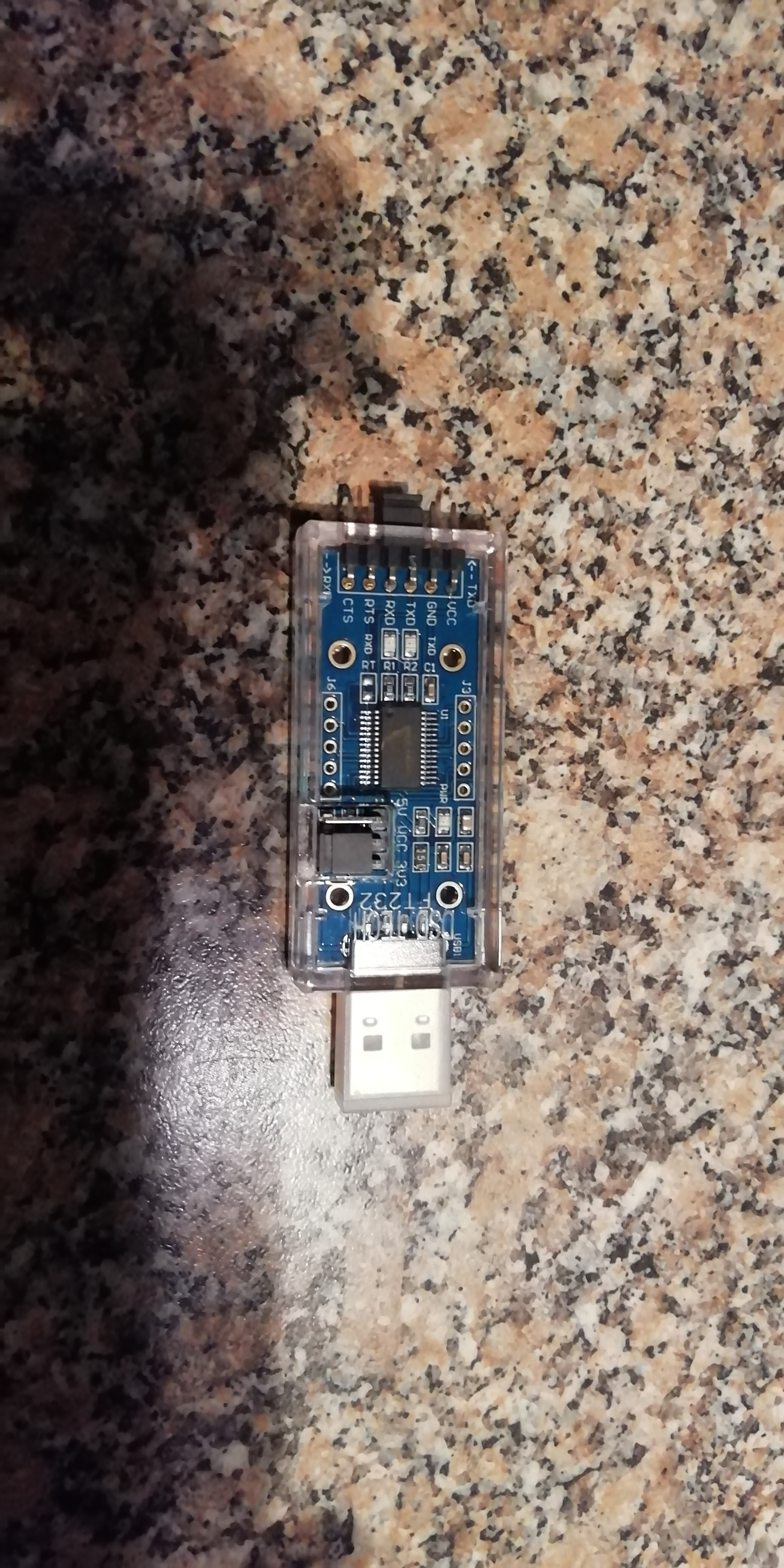

@ Jeff Jordan,
danke für die schnelle Rückmeldung.
Ja das mit dem Adapter und der Belegung hab ich alles schon in den letzten Wochen gelesen, danke dafür. Ich hatte nur nirgends gefunden ob die Software nur für den fardriver geeignet ist oder auch für andere.
Wenn der Controller jetzt ein anderer wäre würde der Adapter ja wahrscheinlich auch funktionieren, vorausgesetzt man findet die passende Software?
Ich habe den Adapter (Bild angehängt) und das Juletkabel soll morgen kommen.
Das Ladegerät ist bei mir ja im "Tank" und verdeckt so ziemlich alles. Hätte ja sein können, das man z. B. die linke Verkleidung demontieren muss um den Controllertyprn zu erkennen.
An welcher Stelle messe ich an besten die genaue Spannung?
Der 4 pol Juletstecker ist bei mir auch unter der Sitzbank.
Ich dachte schon, dass bei mir am Lenker garkein "extra" Kabel / Stecker liegt. Hab aber gerade mal geschaut, dass Kabel ist an der installierten Smartphonehalterung angeschlossen und der Stecker (2 pol.) sieht aus wie auf dem Bild. Dabei habe ich gerade auch entdeckt, dass der Halter einen USB Anschluss hat. Ich dachte eigentlich es wäre nur ein rein "mechanischer" Halter.

- jeff-jordan
- Beiträge: 1234
- PLZ: 6...
Re: E-ODIN - Diskussionsthread
Wenn Du die Akku/Batteriespannung meinst, so kannst Du die hinten an dem Ladeanschluss für das 10A Standard-Ladegerät (gibt's bei Dir ja glaube ich auch noch) messen.... oder auch an dem von Dir geposteten 2-Pin Julet Stecker, dort wo die DAYI-Halterung mit dem USB-Port angeschlossen wird. Der USB-Lader von DAYI wird nämlich mit der vollen Batteriespannung versorgt.Zimmermännche hat geschrieben: Do 12. Jan 2023, 19:27 ...
Aber Vorsicht beim Messen: keinen Kurzschluss bauen
Das Adapter passt übrigens auch. Wie gesagt: brauchst nur 3 Leitungen (GND, TXD und RXD) mit dem Julet Stecker verbinden.
Ja genau um dann vergleichen zu können was die Software sagt und die wirkliche Messung, um dann die Werte in der Software mit den ermessenen Differenzen anpassen zu können (turtlemode...).jeff-jordan hat geschrieben: Do 12. Jan 2023, 19:47Wenn Du die Akku/Batteriespannung meinst, so kannst Du die hinten an dem Ladeanschluss für das 10A Standard-Ladegerät (gibt's bei Dir ja glaube ich auch noch) messen.... oder auch an dem von Dir geposteten 2-Pin Julet Stecker, dort wo die DAYI-Halterung mit dem USB-Port angeschlossen wird. Der USB-Lader von DAYI wird nämlich mit der vollen Batteriespannung versorgt.Zimmermännche hat geschrieben: Do 12. Jan 2023, 19:27 ...
Aber Vorsicht beim Messen: keinen Kurzschluss bauen.
Ja der andere Ladeanschluss ist auf jeden Fall da und scheint auch verkabelt, dort wird das messen wahrscheinlich einfacher sein weil mehr Platz (hoffentlich laufen die Kabel nicht ins leere
Ich wusste nur nicht ob z. B. An dem 2 pol Kabel am Lenker vielleicht schon "Verluste" entstehen könnten welche ja dann die Messwerte wieder verfälschen würden.
Beim Adapter waren txd und rxd ja gekreuzt und der jumper auf 3,3v, lese ich mir aber nochmal durch wenn ich alles habe, danke.

- jeff-jordan
- Beiträge: 1234
- PLZ: 6...
So lange da kein großer Strom drüber fließt, gibt's auf dem Kabel keine "Verluste". Die Spannungsmessung mit dem Multimeter ist ja hochohmig (i.d.R. im Mega-Ohm Bereich).Zimmermännche hat geschrieben: Do 12. Jan 2023, 20:04 ...
Aber es ist schon einfacher hinten am Bike zu messen, zumal dort normale 4mm "Bananenstecker" reinpassen
