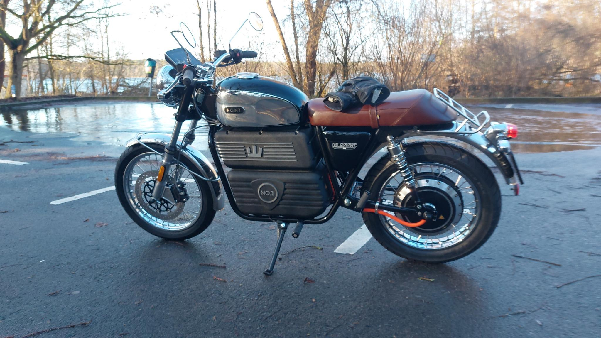

Nun ist sie endlich da (Stand 13.31.), die RGNT Classic No1 SEL.
Jetzt eine Woche später sind 500km auf dem Tacho – Zeit dafür, den Bericht zu ergänzen bzw. zu korrigieren.

Highlights, Lieferumfang und technische Daten:
Da es schon genug Reviews auf Youtube zu den besonderen Funktionen der aktuellen Version 2 gibt, hier nur eine kurze Zusammenfassung:
Akku ca. 9.5KWh, festverbaut, 88V laut verschiedenen Berichten, Ladeschluß pro Zelle angeblich bei 4.05V.
Ladebuchse Typ 2.
Motorleistung im Peak 21KW, aber nur im Boostmodus, wenn der Akku mehr als 60% hat.
Laut Manualheftchen und Display 13KW im Dynamikmodus, wenn der Akku >30% hat, darunter 9KW.
Spitze 120km/h
Reichweite ca. 148km
Rückwärtsgang
Die von mir gekaufte SEL entspricht der normalen Classic, aber mit allen bestellbaren Optionen wie Edelstahlfender, Gepäckträger, Ledersattel braun, und Tank mit Sonderlackierung (schwarz und poliertes Edelstahl). Stückzahl der Classic SEL als auch der Scrambler SEL je 25.
Als Besonderheit bei der Ausstattung kann man den Ladestecker Typ2 erwähnen, das eingebaute Ladegerät ist mit 1800W recht freundlich gegenüber 230V – Dosen gesonnen, die mit 8 - 16A abgesichert sind. Bei einer Akkukapazität von ca. 110Ah erscheint ein Ladestrom von ca. 0.2C recht konventionell, ebenso wie die (leider keine Quelle mehr gefunden) Ladeschlußspannung von (streiche: 4.05V, setze) 4.10V pro Zelle.

Erster Fahreindruck:
Genial. Beim Beschleunigen geht es erst seicht zur Sache, um ab ca. Tempo 30 krawallig zu werden, selbst im Normalmodus. Das Fahrwerk schluckt alle Unebenheiten gut weg, und selbst Kopfsteinpflaster ist im Vergleich zum NIU das reinste Vergnügen.
Die Sitzposition ist bei mir mit mehr als 170cm Körpergröße zzgl. eine größere Packung Kraftscheibletten angenehm, leicht nach vorne gebeugt. Der Lenker ist ungewohnt breiter als beim Roller.
Losgefahren bin ich mit 99% Akku und 4km auf dem Tacho. Im gemütlichen Stadtverkehr schafft man mit 1% Akku gute 2km, auf der Bundesstraße ging es dann aufwärts mit dem Verbrauch. Die Fahrt ging über 45km, die Hälfte davon Bundesstraße, der Akku zeigte am Ende noch 68% an. Macht also bei gemischten Straßen locker 120 – 135km Reichweite im Stadtverkehr deutlich mehr (siehe unten).
Leider mußte ich feststellen, dass ein Helm, der auf einem Roller hinter einem hohen Windschild gut seine Dienste tut, bei Tempo 80 und Gegenwind schon gar keinen Spaß mehr macht, weil er noch fester sitzen müßte.
Zu Hause bin ich dann erstmal im Rückwärtsgang durch die Gartenpforte, und nun lädt die Maschine schön vor sich hin, laut Fritzadapter mit 1875W Startwert, Tendenz leicht fallend. Direkt beim Einstöpseln des Ladesteckers rennt ein Lüfter los. Ich will mal hoffen, dass das nur ein äußerer Gehäuselüfter ist, soweit war ich in den Tiefen noch nicht drin.

Kommen wir mal zu den "Werten": wir haben ein Bike im klassischen Design, Details wie z.B. Speichenräder, Stahlflex-Bremsleitungen, Echtledersattel usw. zeigen eine Liebe zum Detail und Qualitätsbewußtsein, und eine Anfassqualität, die an die legendären Bikes der 60er und 70er erinnert. Keyless go und ein elektrisches Lenkradschloss sind, neben einem ordentlichen Display, das per Touch und Joystick bedienbar ist, ebenso wie die Ladebuchse Stand der Technik. ABS gibt es nicht, hier dürfte letztendlich das Design dem Unterbringen der notwendigen Technik im Wege stehen – eine ABS-Pumpe als auch ein DC-Konverter mit 50A müßten dafür irgendwo verbaut werden. Man muss sich also weiterhin mit dem obligatorischem CBS begnügen. Die Bremsen werden ausschließlich über Bremsgriffe bedient, die Füße haben beim Fahren Freizeit auf den klappbaren Fußrasten.
Der Radnabenmotor muss nicht unbedingt als ideal empfunden werden, führt er doch zu problematischeren Federungsverhältnissen und Mehraufwand beim Reifenwechsel. Aber 390NM sind schon eine Ansage. Man kann nur hoffen, dass die Radlager besser als der sonst übliche chinesische Standard sind - denn der Motor kommt tatsächlich aus China, während viele andere Teile aus Europa beigesteuert sind (Gabel italienische Lizenfertigung, Bremsen aus Spanien, Akkusystem in Österreich konfektioniert, Rahmen und Sattel aus Schweden, ...). Das kann dann sinnvoll sein, sollte die Firma RGNT auf ihrem Weg scheitern und Ersatz- und Verschleißteile aus sonstigen Quellen organisiert werden müssen. Denn der Markt für Luxusbikes ist nunmal begrenzt, das kann also auch noch schief gehen, wenn sich die Absatzzahlen nicht wie benötigt entwickeln.
Immerhin ist ein Schlüssel für die Federbeine beigelegt, das Werkzeug sucht man bei anderen Fahrzeugen vergeblich. Pluspunkt.
Und bei dieser Ausgangslage soll sie sich jetzt bei mir bewähren als Daily Driver. Zu behaupten hat sie sich gegen den NIU NGT, der mit 15TKm im Jahr / gesamt über 35TKm auf dem Tacho die täglichen Arbeitswege bestreitet - bislang ohne die Notwendigkeit, den Roller schieben zu müssen.
Bislang sieht es so aus, als könnte es klappen.
