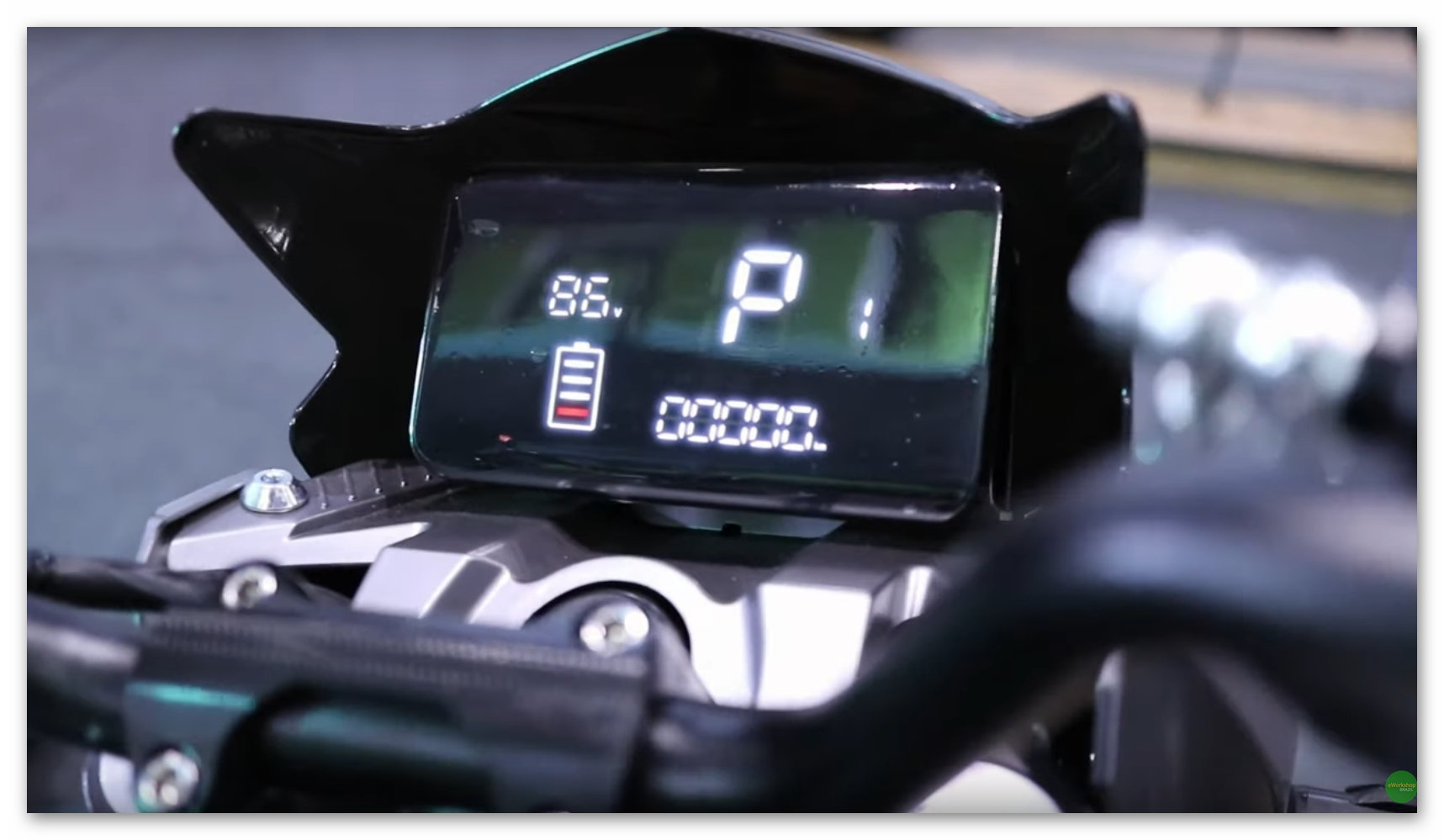

Ich habe aus einem Video E-Odin 10KW ein Foto von dem Display gemacht !!! Weiß Jemand was darüber , oder ist das nur eine Folie ??? Im Video sieht man das ein Ladegerät angeschlossen ist !!! Gruß Wolfgang !!!

Alter Mann hat geschrieben: Fr 13. Jan 2023, 13:45 Ich habe aus einem Video E-Odin 10KW ein Foto von dem Display gemacht !!! Weiß Jemand was darüber , oder ist das nur eine Folie ??? Im Video sieht man das ein Ladegerät angeschlossen ist !!! Gruß Wolfgang !!!
Wie eine Folie sieht mir das nicht aus, eher wie ein großes Smartphone :roll: .
Schaut aber irgendwie anders aus als das Display von "Zimmermännches" 10kW E-Odin:

jeff-jordan hat geschrieben: Fr 13. Jan 2023, 13:52
Hier das Video ( https://www.youtube.com/watch?v=hxmUVv7N1Tg )

Alter Mann hat geschrieben: Fr 13. Jan 2023, 14:08
Die Odin aus dem Video wird ja vom "Hersteller" Watts vertrieben. Dies wird dann wahrscheinlich eher eine Odin mit "Sonderdisplay" sein wenn Odin das so anbieten sollte oder vielleicht sogar von Watts nachgerüstet sein.
