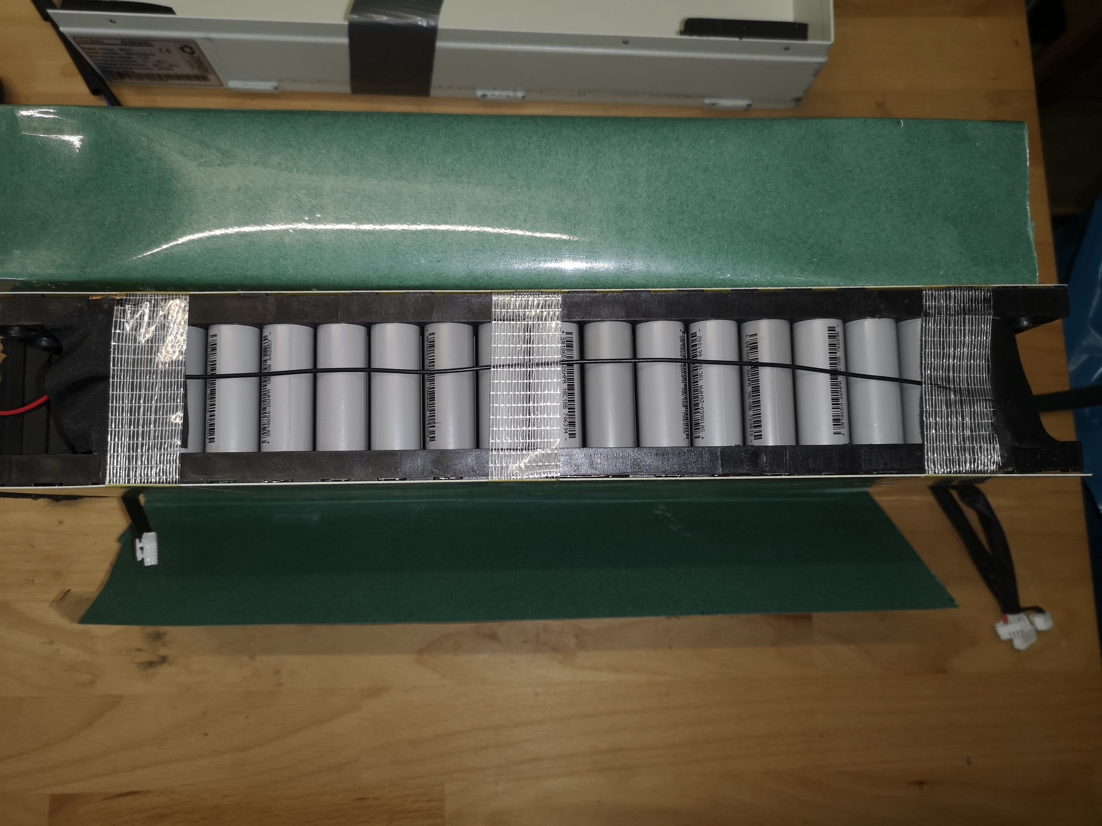

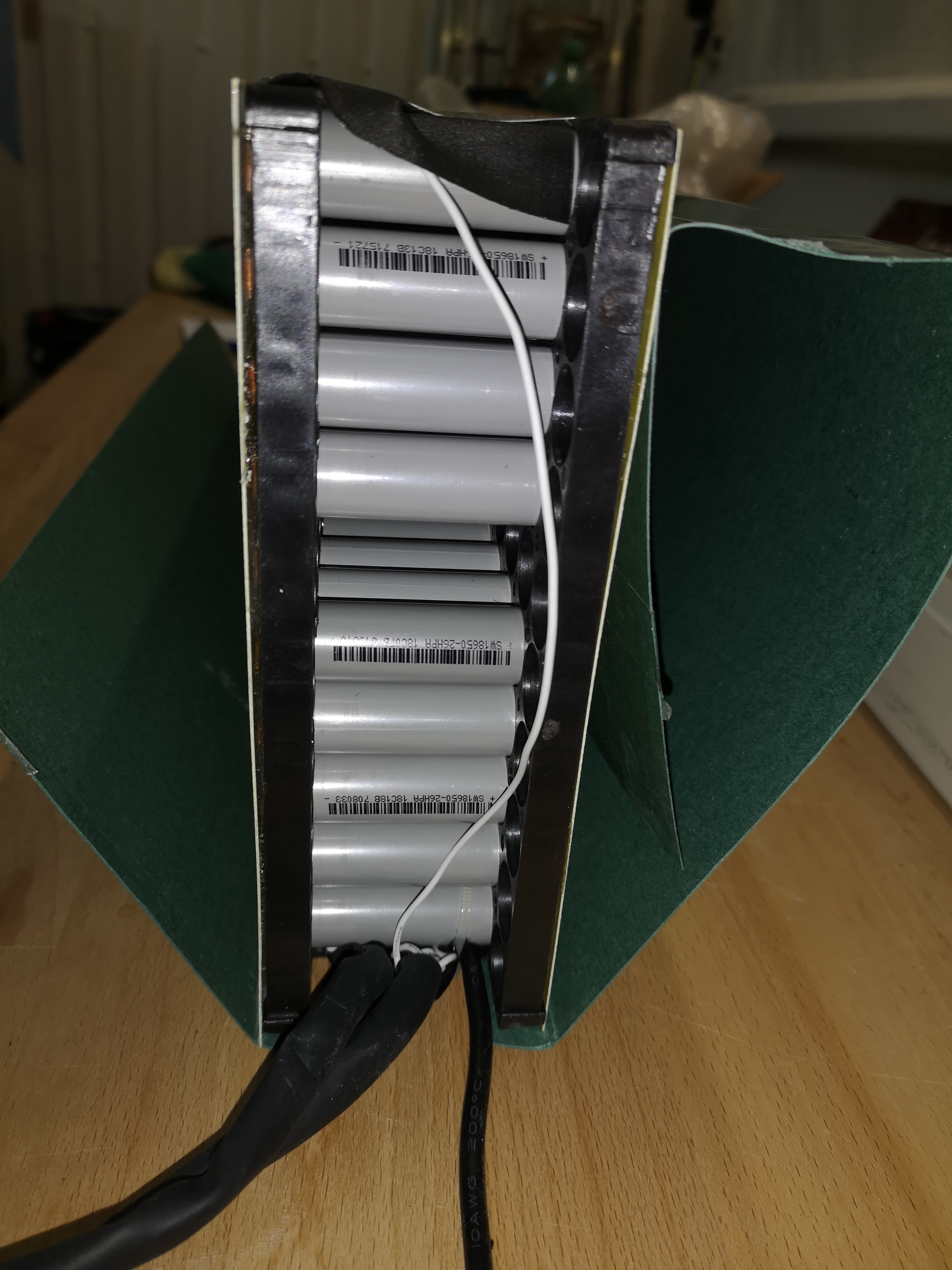

Ich habe mir im alten Jahr auch einen Neptun von 2019 zugelegt. Er hatte Schäden an der Verkleidung, aber die Teile habe ich schon von Trinity bekommen. Wahrscheinlich hatte der Roller nach dem Umfaller im Schnee länger gestanden ohne Wartung des Akkus. Das Problem ist wie (vor zwei Jahren) von pokere beschrieben. Ich habe nur einen Akku. Mit BMS ist es so wie beschrieben: Display leuchtet beim Starten kurz auf und dann ist dunkel und aus... Trinity hat mir ein BMS zur Verfügung gestellt - Ergebnis genauso.pokere hat geschrieben: Mo 27. Sep 2021, 17:02Nach einschalten kommt eine große 0, dann alles im Tacho an, und schlieslich große 11 und Akkusymbol und E (Error?) Symbol blinken. Akkustand wird keiner angezeigt (steht auf leer).
Beim anfahren geht die Anzeige auf Geschwindigkeitsanzeige und zeigt diese richtig an, bis angehalten wird.
Beim austecken von einem akku ist alles normal und es ist kein Fehler mehr vorhanden.Roller läuft normal.
Wenn ich dann den Akku wechsle so das nur der andere Akku eingesteckt ist, bleibt die Anzeige erst dunkel, leuchtet kurs alles auf um dann wieder alles dunkel zu schalten. Roller läuft dann auch nicht. Der Akku ist voll nach Anzeige am Akku (LED)

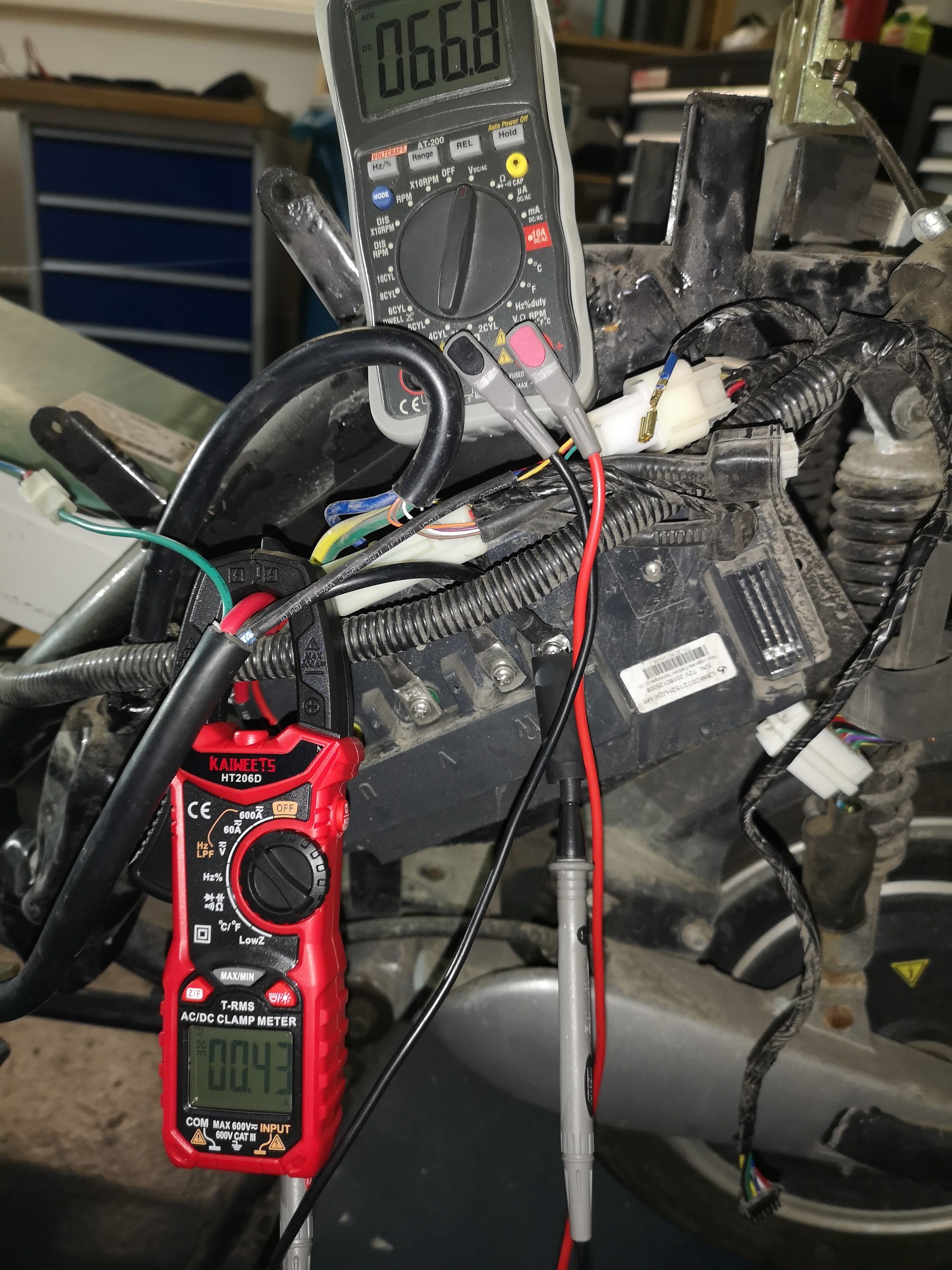

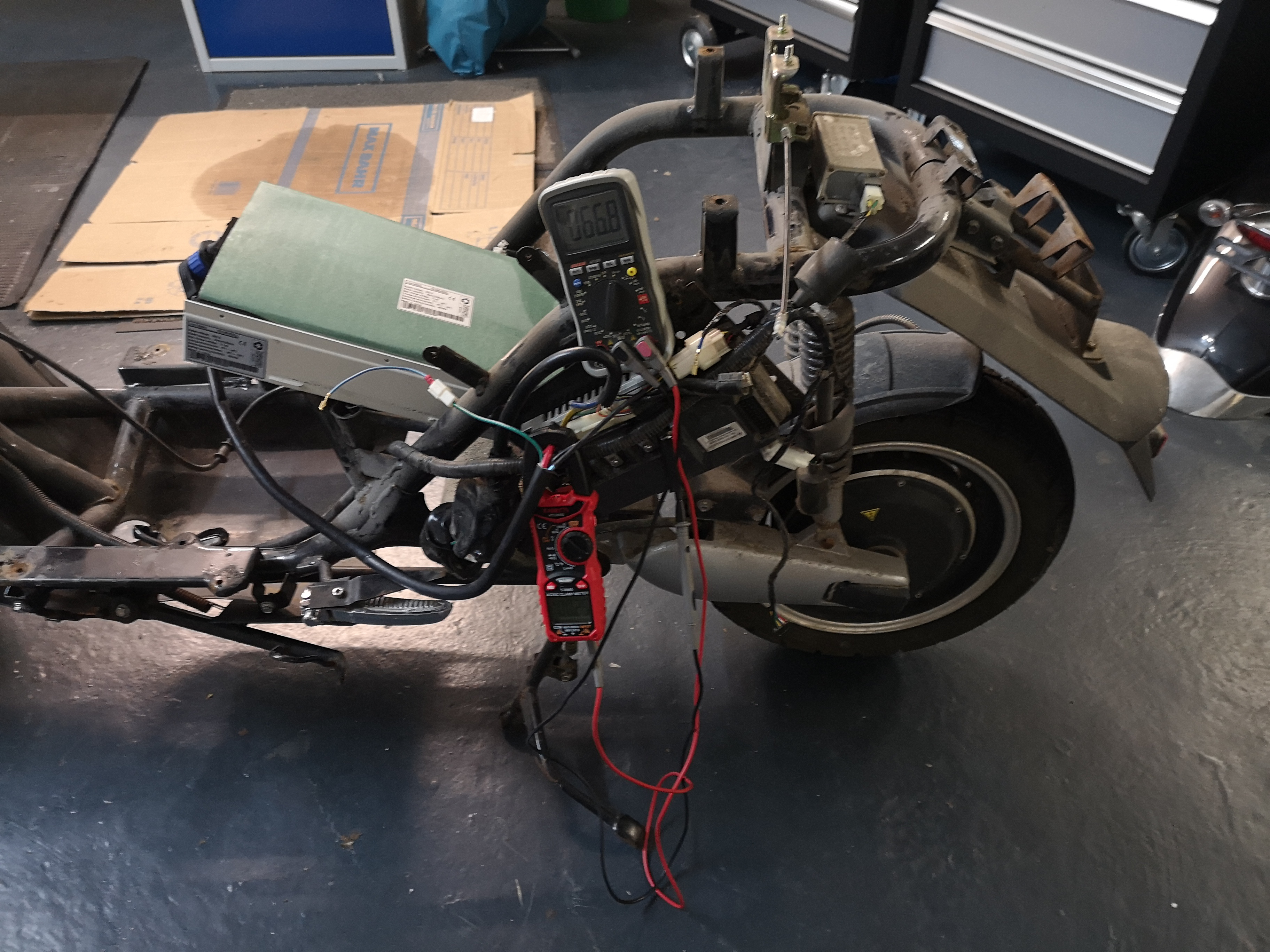

Ohne BMS läuft der Roller. Ich habe ihn aufgebockt und den Bremslichtschalter deaktiviert. Wenn ich ihn bei Vollstrom runterbremse, sinkt die Spannung und die Stromstärke steigt. Bei 50 Ampere und gut 58 Volt schaltet der Controller ab.

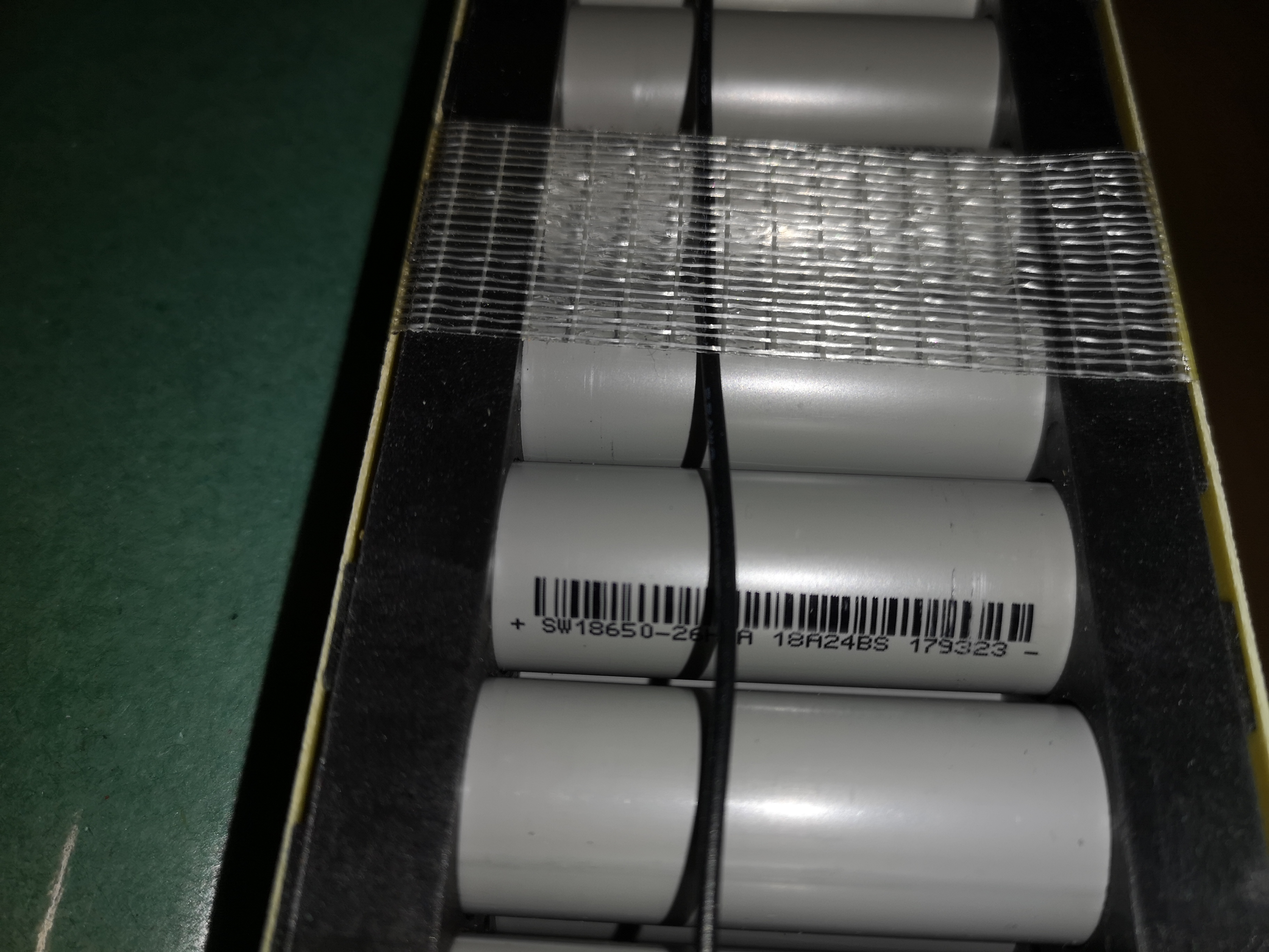

Die Zellen haben zwischen 3,78 und 3,9 Volt Spannung, also weit entfernt von 4,2 Volt Ladeschlussspannung. Der Akku besteht aus 17s9p 18650er Zellen von Sinowatt, 2600 mAh. Die Verarbeitung ist sehr gut und reparaturfreundlich.
Grundsätzlich müssen die Zellen neu.
Allerdings bin ich unsicher: mit ca. 68 Volt müsste der Roller mit BMS doch eigentlich laufen, oder? Hat das Ersatz-BMS auch einen an der Waffel???

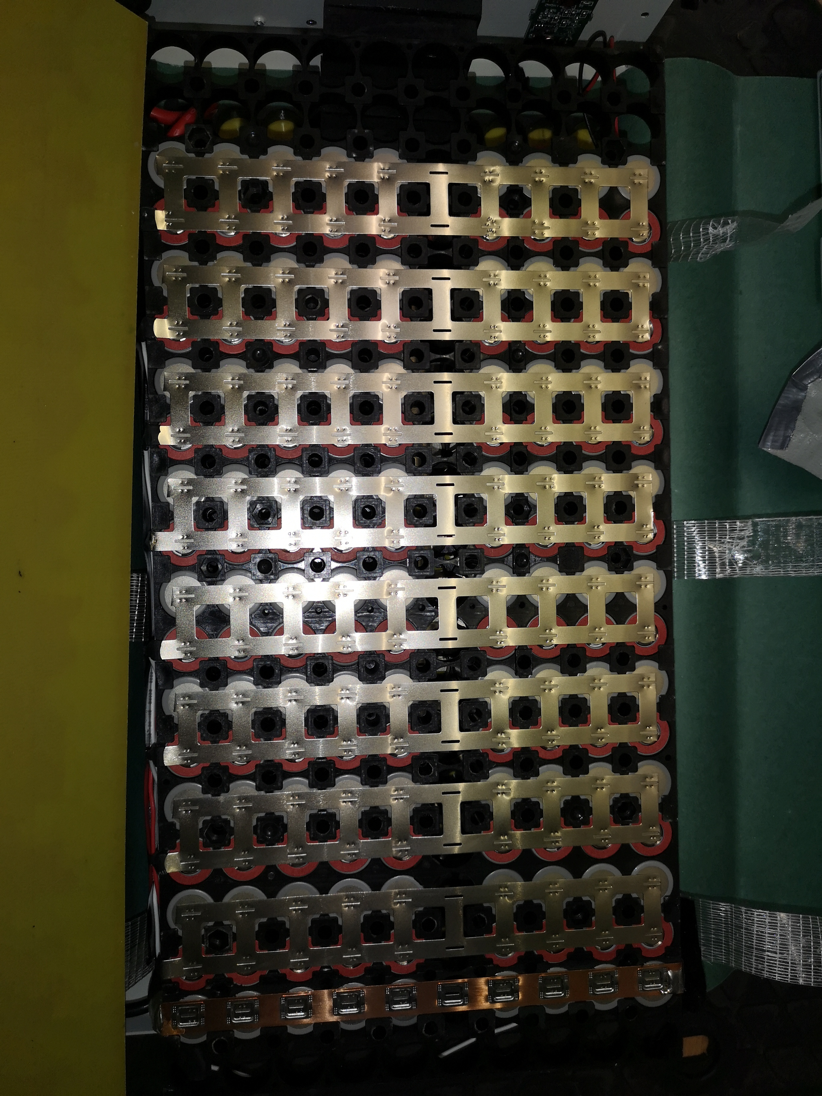

Wenn ich den Akku neu aufbaue, wäre da Platz für 10p (eine Reihe ist frei). Außerdem ist Platz für bis zu 20s (dann mit anderem BMS).
Daher auch hier die Frage an die Spezialisten: Kann ich bedenkenlos z.B. auf 18s gehen? Womit lade ich den Akku dann? Und vor allem: die 18650er Zellen sind teuer und/oder minderwertig. Wo bekomme ich bezahlbare Zellen (ca. 4 €) mit mind. 3.000 mAh her? Ich glaube, die Sinowatt waren nicht schlecht.
Der Fehler 11 wird mir auch angezeigt, wenn ich einen Fremdakku (vom Explorer E-Cruzer) anschließe. Da fehlt die Info über den Ladezustand / die Akkuspannung, weil der Chogoristecker anders belegt ist.
Dank für jeden sachdienlichen Tipp und für's mitdenken und
schöne Grüße, Bertolt
