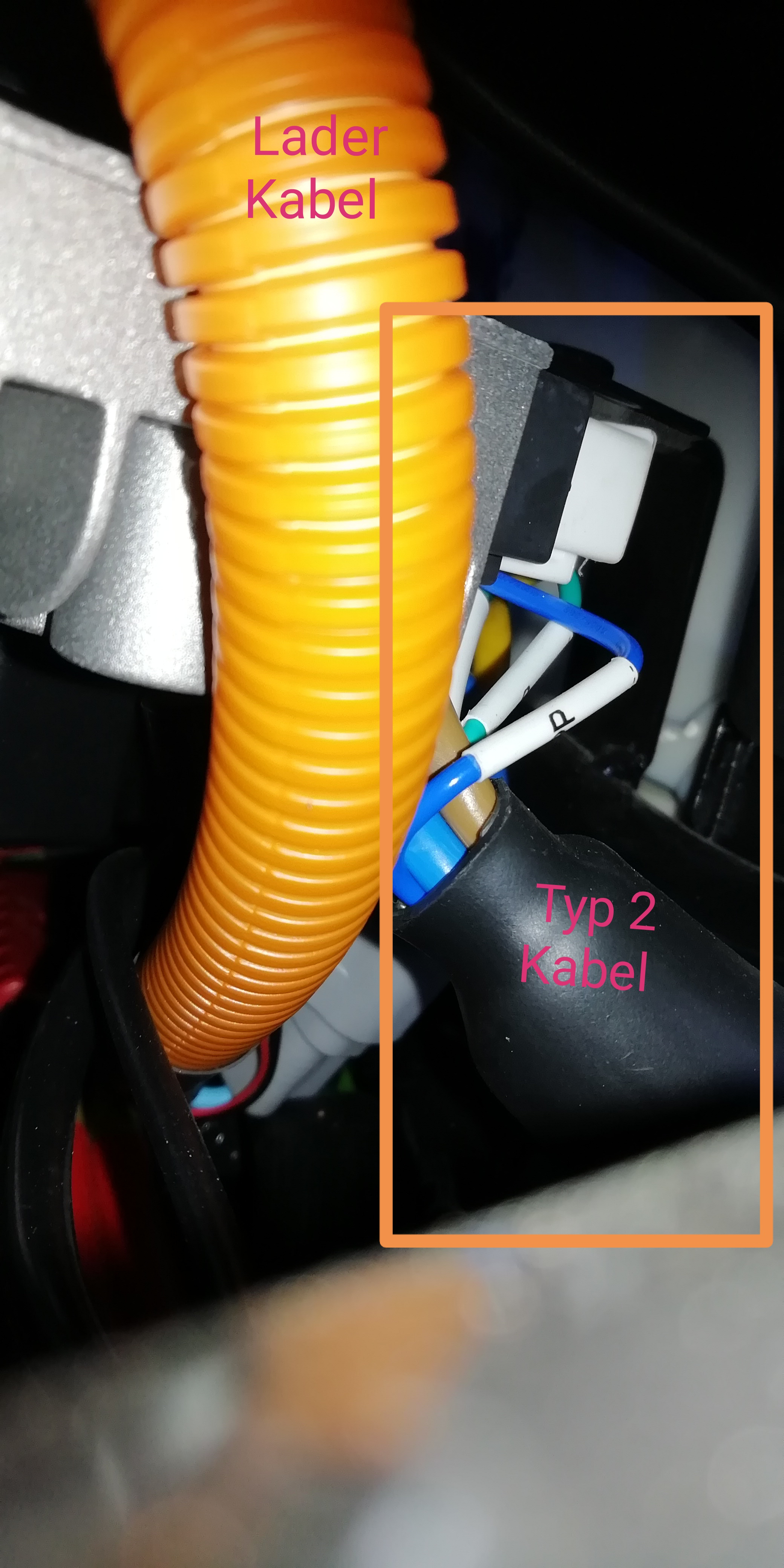

Als ich die linken Verkleidungen ab hatte, habe ich ja noch einige Bilder mehr gemacht. Mehr kann man von der linken Seite aus oder auch aus Richtung der Sitzbank nicht erkennen.
Anbei nochmal ein paar Bilder wegen dem Ladegerät und Typ 2 Anschluss.
Das Orange Kabel vom Ladegerät geht wohl auf den weißen Stecker im Hintergrund.
Das Orange Kabel von Typ 2 Anschluß:
1. Die dicken Adern (vom Typ2 Anschlus) gehen wohl auch an diesen weißen Stecker (Ob von dem weißen Stecker noch Kabel wo anders hin führen war so nicht zu erkennen.
2. Die dünnen Adern (vom Typ2 Anschluss) gehen wohl auf einen Stecker seitlich rechts am Controller.
Ich hoffe das hilft weiter.
For Miguello 80:
When I had the left coverings off, I made some more pictures. More you can not see from the left side or even from the direction of the seat.
Attached again a few pictures because of the charger and type 2 connection.
The orange cable from the charger probably goes to the white plug in the background.
The orange cable from type 2 connector:
1. the thick wires (from the Type 2 connector) probably also go to this white plug (whether from the white plug still cables lead somewhere else was so not to recognize.
2. the thin wires (from the Typ2 connection) probably go to a connector on the right side of the controller.
I hope this helps a little bit.
E-Odin 3.0S 12/2022
Miguello80
Beiträge: 257
Registriert: Do 8. Sep 2022, 03:57
Roller: E-Odin 2.0 6kW AMR
Land: anderes Land
Wohnort: Prague, Czech Republic
Re: E-ODIN - Diskussionsthread
Beitrag von Miguello80 »
jeff-jordan hat geschrieben: Mi 18. Jan 2023, 08:48 That's not a stupid question.
Thank you for being kind to me :) and also for info about Schottky diods, that is new for me, now I am calm :)
jeff-jordan hat geschrieben: Mi 18. Jan 2023, 08:48 But its AC 240V (only a single phase) at this side, no + or - :roll:, so you'll have live, neutral and ground.
Oh man, you are absolutely right, I am sorry, I was obviously too tired at 1:29 AM so I mixed it up with DC charging socket, damn :)
jeff-jordan hat geschrieben: Mi 18. Jan 2023, 08:48 don't rely on the colors of the julet connector cables. there is no standard or rule for the coloring scheme an it might even change inside a batch of connectors/cables.
You are right again, it is not as standardized as I thought ! Two sellers, two different pinouts:
https://www.aliexpress.com/item/1005004948203640.html
https://www.aliexpress.com/item/4000938912964.html
That seems to solve the differences between Rolly's connection and mine.
Next time I will use multimeter instead of colors. Thank you :)
Miguello80
Beiträge: 257
Land: anderes Land
Zimmermännche hat geschrieben: Mi 18. Jan 2023, 18:39 Als ich die linken Verkleidungen ab hatte, habe ich ja noch einige Bilder mehr gemacht. Mehr kann man von der linken Seite aus oder auch aus Richtung der Sitzbank nicht erkennen.
Thank you for photos, I will save it and think about it. Now I do not understand what are those thin cables from Type 2 socket for but time and lot of thinking should figure it out :)
Please, do no waste your time with English for me, I use Google translator so I can understand (more or less). My German is too rusty, I did not use it for more than 20 years so I rather use English than offend you all with my bad German or weird Google translations. I promise I will work on it :)
