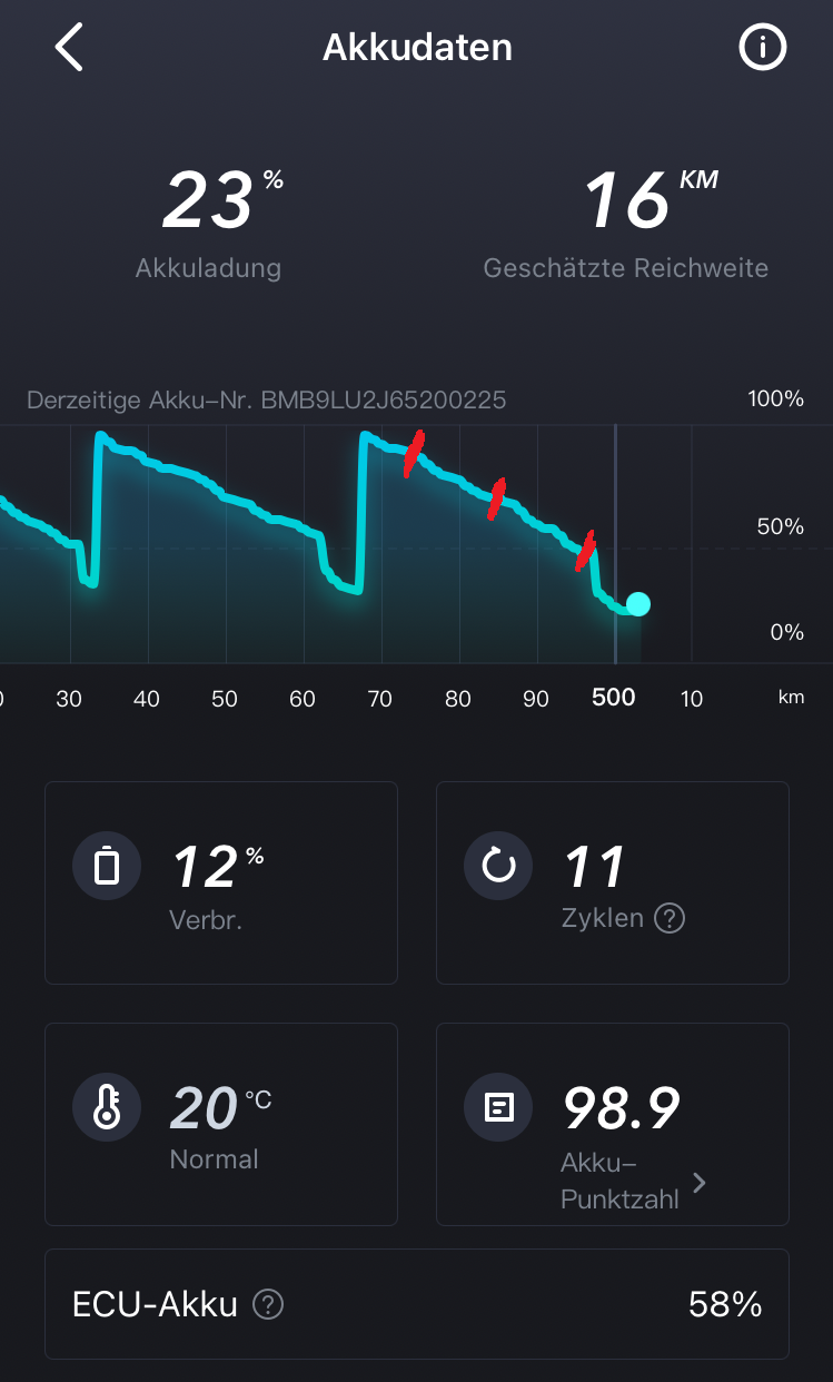

Hallo zusammen, ich habe folgendes Problem:
Sobald mein Akku ca. 50% Restladung hat und ich ihn über Nacht in der Wohnung lagere, verliert er gute 20%.
Auf dem Bild ist zu sehen, in rot markiert, die Nächte, an denen ich den Akku in der Wohnung hatte. Ich habe ihn gestern Abend mit 50% ausgebaut und heute beim Einbau hatte er nur noch 30%.
Dazu muss ich sagen, dass ich einen anderen Motorcontroller verbaut habe.
Hat jemand eine Idee?

Re: Sprung in Akku Kapazität unterhalb von 50%
Und das Problem besteht mit altem Controller nicht?
Es ist mir zumindest nicht aufgefallen, allerdings bin ich auch nur sehr kurz mit dem alten Controller gefahren.
Ich werde als nächstes die Spannungen messen, jedes mal, wenn ich den Akku abziehe.
Schau auch mal ob die Prozente purzeln wenn der Akku abgeklemmt ist. Sonst ist das Problem definitiv am Roller zu untersuchen.

Re: NIU MQI+ Sport Sprung in Akku Kapazität unterhalb von 50%
Vergleiche auch mal die Akkutemperaturen vor dem Ausbau / nach der Lagerung und wie sind die Lagertemperaturen.
Bei meinem NGT haben sich die Akkus gerne auf über 30° erwärmt, die angezeigte Ladezustand sinkt dann aber in Abhängigkeit von den Temperaturen und macht teilweise größere Sprünge. Es kann daher sein, dass das BMS den Wert nach unten korrigiert, aber bei steigenden Temperaturen nicht mehr nach oben hin anpasst.
Solange die Außen Temperaturen über 10 Grad liegen, habe ich den Akku im Roller, während ich auf der Arbeit bin. Wenn ich dann Zuhause ankomme, hat der Akku ca. 20°C, laut App. So ungefähr habe ich ihn gestern Abend auch ausgebaut und dann über Nacht, bei 19-20°C in der Wohnung gelagert. Als ich ihn dann heute morgen angeklemmt habe, hat er im Display schon nur noch 30% angezeigt.
Auch meine ich mich zu erinnern, gestern Abend 3-4 Balken auf der Anzeige direkt am Akku gehabt zu haben und heute morgen waren es nur noch 2.
Da würde ich jetzt abwarten und Tee trinken. Leider wissen wir noch zu wenig darüber, wie das BMS den Ladezustand ermittelt, wie eventuell die Kennlinie verändert wird aus welchen Gründen, ...
Vollladen, aber wirklich bis oben hin zur Halskrause, und dann erneut probieren.
