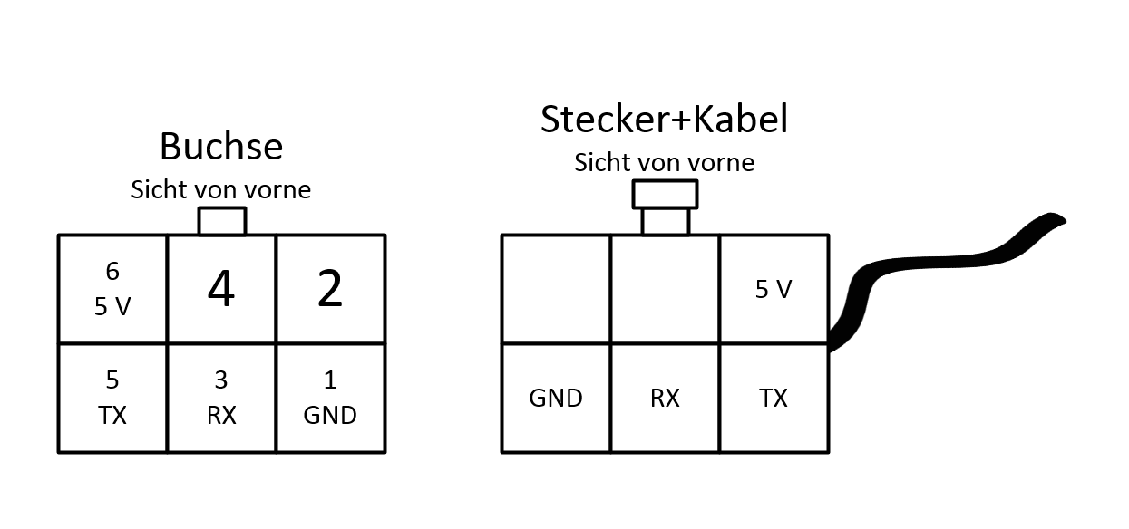

Du brauchst einen Adapter USB > seriell(TTl) z.b.: dann noch den Stecker(gibt es auch von anderen Herstellern): Und die Verdrahtung:unu-fan hat geschrieben: Do 19. Jan 2023, 21:38 Hi, eine Anleitung zum selber löten wäre super. Dann kann ich mal schauen, ob ich es hinbekommen würde.
Da ich 2 Motoren habe und 2 Controller, müsste ich mal genau schauen, welches womit zusammen gehört.
Morgen schau ich auch nochmal, was da für Nummern wo drauf stehen. Vielleicht hilft das ja weiter.

Danke für die Teileliste und die Steckerbelegung. Ich werde mich mal bei Zeiten daran versuchen.
Das mit dem Überhitzungsschutz werde ich separat in Angriff nehmen, da ich ohnehin einen Custom Akku fahre.
Alles andere wird sich dann bei der Probefahrt zeigen.
