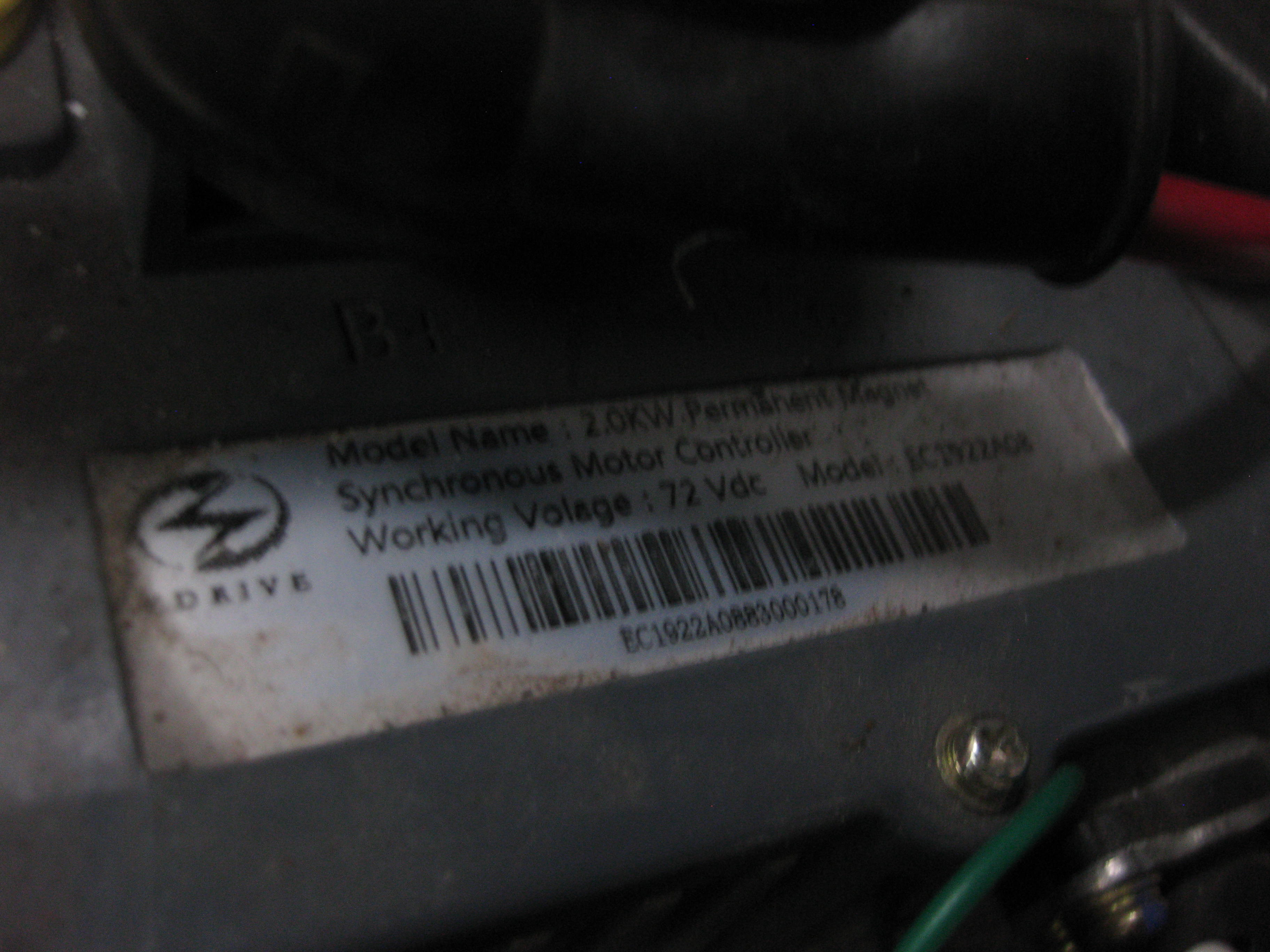

Kabelfarben vom alten Controller sind weiß/rot, weiß/gelb, weiß/grün, weiß/schwarz; weiß
Kabelfarben zum Motor sind rot, gelb, grün, schwarz, brau (siehe Bild)
Kann jemand so freundlich sein, und die Rücksitzback abnehmen und bei sich mal nachschauen... ... habe sorgen, wenn ich das einfach "frei Schnauze" anschließe, das ich da was kaputt mache....
Hier noch mein Controller und der Motor.
Besten Dank für die Hilfe...
