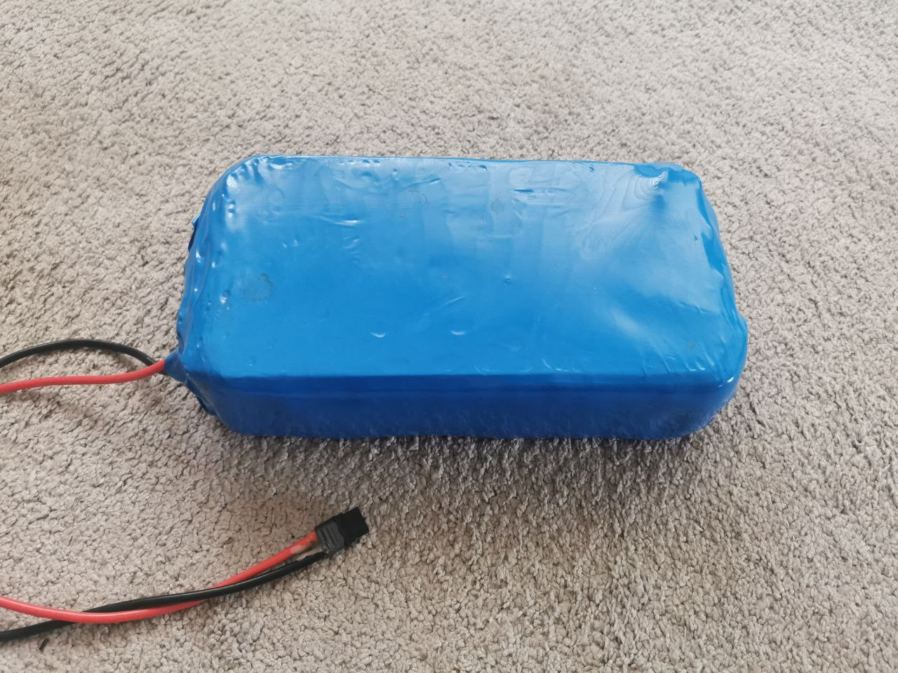

Re: Blei Akku Ersatz
Ich habe Dir mal eine Nachricht gesendet.
Akku ist 29x14x7,5cm und hat einen XT60 Stecker.
Von mir selber geschweißt.
DAne für das Angebot... DAs ist er sicher Wert, leider übersteigt das gerade mein Budget.....
für diese 24 V Akku wird wahrscheinlich der Mittelsteg im Weg sein. Die sind für das Modell zu groß.
Niko
