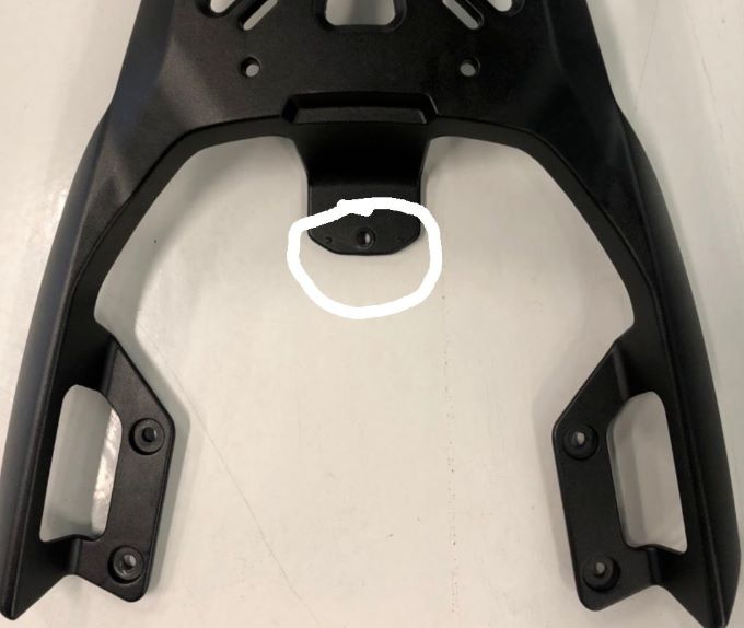

hallo,
ich habe mit für den EVO einen Gepäckträger bestellt. Der hat aber ein 5. Montageloch, an dem EVO gibt es aber hier nix zum befestigen.
Wie habt ihr das gelöst ???
MQI GT EVO Gepäckträger

Man versteht zwar kein Wort, aber schau mal hier (ca Minute 1:30)
https://www.youtube.com/watch?v=AbQwolhdXeQ
HTH // Housecat
HTH // Housecat

super, vielen Dank für den Link.
Der Typ macht ja klasse Videos und ein Bild sagt eben mehr wie tausend Worte.

.sven-ola hat geschrieben: Mo 23. Jan 2023, 15:57 Man versteht zwar kein Wort, aber schau mal hier (ca Minute 1:30)
HTH // Housecat
Schön ist auch die zerlegte Karre.
https://youtu.be/AbQwolhdXeQ?t=210 ... hier geht es los.
Gruß Conny

Jaa - leider zeigt er nur das Auseinandernehmen des Mqi GT Hinterteils. Wenn jemand mal ein Video findet wie man den vorderen Aufbau öffnet: immer her damit...

der hat auch ein Video wo er vorne eine andere Hupe einbaut. Leider zeigt er nur grob den Zusammenbau...
