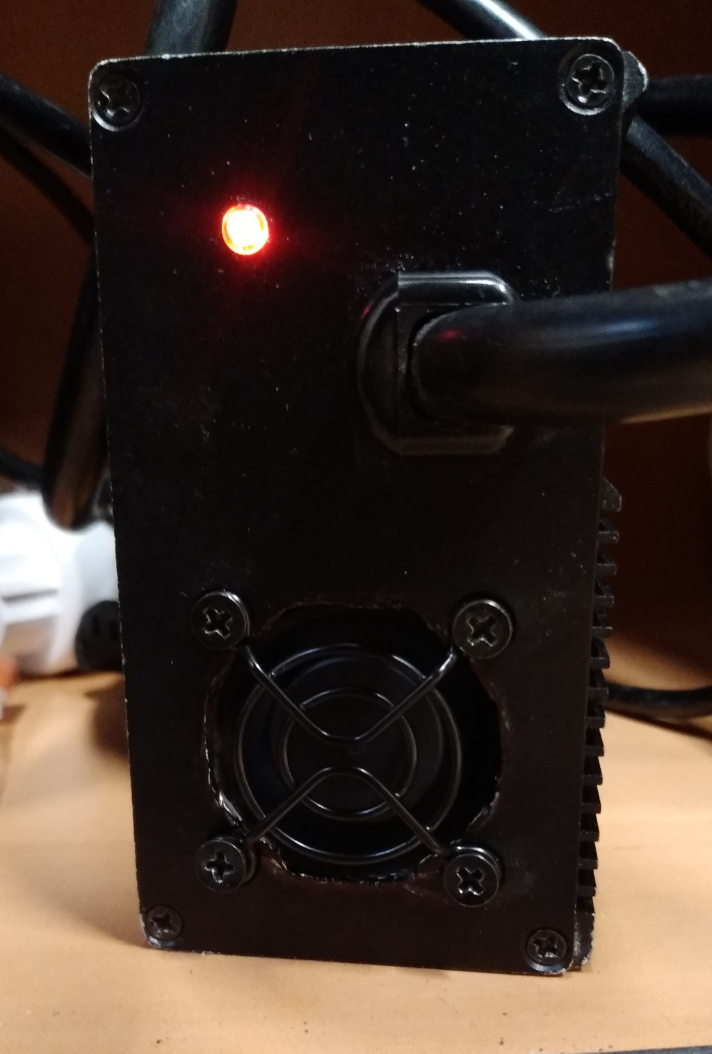

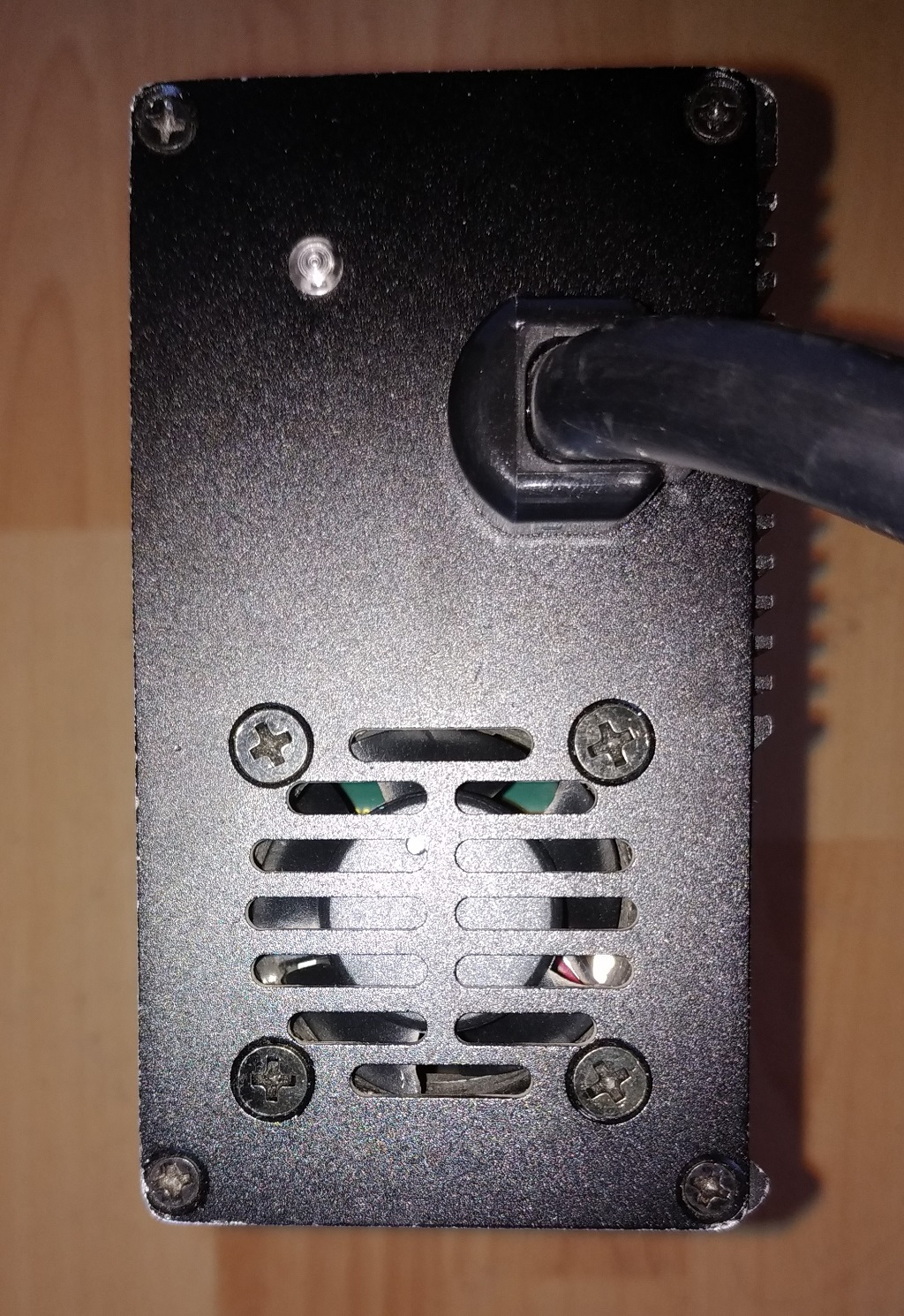

Ist jetzt nicht zwar kein Netzteil von NIU, sondern von Supersoco. Der verbaute Lüfter (40x40x20) ist in meinem Fall nicht drehzahlgesteuert, läuft mit 9.000 U/min und bringt aber beachtliche 20m³/Stunde und drückt mit 97 Pa. Leider liefert er dabei nach Datenblatt auch knapp 30dB Lärm ab...

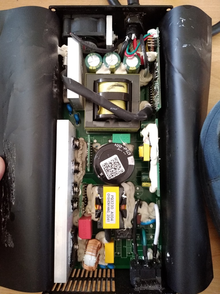

Ich hab es mit einem (wirklich superleisen) Noctua probiert. Der bringt aber bei 5.000 U/min nur knapp 10m³/Stunde und was in meinem Fall noch schlimmer ist, er baut nur einen Druck 22 Pa auf. Dadurch ist er gar nicht in der Lage, die benötigte Luft durch das Supersoco Gehäuse zu drücken und aus der theoretisch halben Leistung gegenüber dem bereits eingebauten Lüfter werden es plötzlich nur 20%. Das liegt nicht am wirklich tollen Noctua-Lüfter, sondern vor allem am miserablen Lüftungskonzept des Supersoco-Netzteils (der arme Lüfter wohnt oben links...):
Das heisst, Du must erst mal schauen, was da bei Dir verbaut ist und welche Daten das Teil hat ob der Noctua dafür überhaupt reicht.
Meine Lösung war jetzt, das vorhandene System etwas zu optimieren, vor allem, da der Lüfter im ausgebauten Zusand erheblich leiser war als eingebaut. Der klumpen Silicon links am oberen Kühlkörper flog raus und vor allem hab ich das Gitter vor dem Lüfter verändert:
vorher: nachher: Alleine das hat den Lärmpegel und ca. 20% verringert ohne Lüftertausch.
Also, es liegt bei dem NIU-Ladegerät vielleicht auch nicht nur am lauten Lüfter. Und Datenblätter vergleichen!

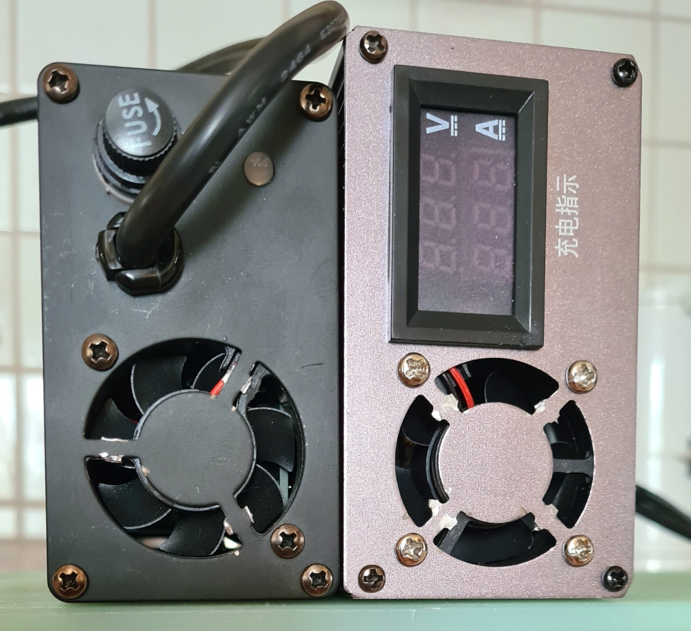

Habe das SuperSoco CPX Ladegerät von meinem Chef umgebaut, und das "Problem" mit dem fehlenden Druck der leiseren Lüfter gelöst indem ich auf der gegenüberliegenden Seite einen 2- Lüfter montiert habe der die Luft aus den Gehäuse saugt.rainer* hat geschrieben: Do 26. Jan 2023, 11:18 Ist jetzt nicht zwar kein Netzteil von NIU, sondern von Supersoco. Der verbaute Lüfter (40x40x20) ist in meinem Fall nicht drehzahlgesteuert, läuft mit 9.000 U/min und bringt aber beachtliche 20m³/Stunde und drückt mit 97 Pa. Leider liefert er dabei nach Datenblatt auch knapp 30dB Lärm ab...

Genau so ist auch mein weiterer Plan. Oder eine weiterer, sinnvoll angebrachter Lüfter, der nach innen bläst. Und dann soll noch ein Luftleitblech noch zwischen die beiden Kühlkörper. Aber gehört hier nicht in das Thema.
Wenn der Niu schon eine 3pol-Steuerung hat, ist das doch schon ein guter Ansatz, es mit dem 3pol-Noctua zu probieren.
