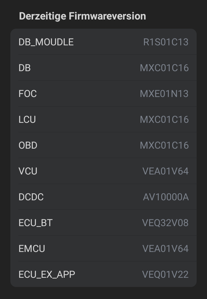

Stivikivi hat geschrieben: Di 31. Jan 2023, 17:13
Welche software hast du denn drauf?
noch nicht die ganz aktuellste

Die gleiche hab ich auch. Ist in Zukunft auch mein Plan Akkus drin lagern angeschlossen oder Trennschalter dazwischen.

Da gibt es Unterschiede.

heinr hat geschrieben: Di 31. Jan 2023, 18:11 Da gibt es Unterschiede.
Ihr beide habt halt schon die kastrierte Software drauf. So macht das fahren ja gar keinen Spaß mehr. Null Freude am fahren. 😂
