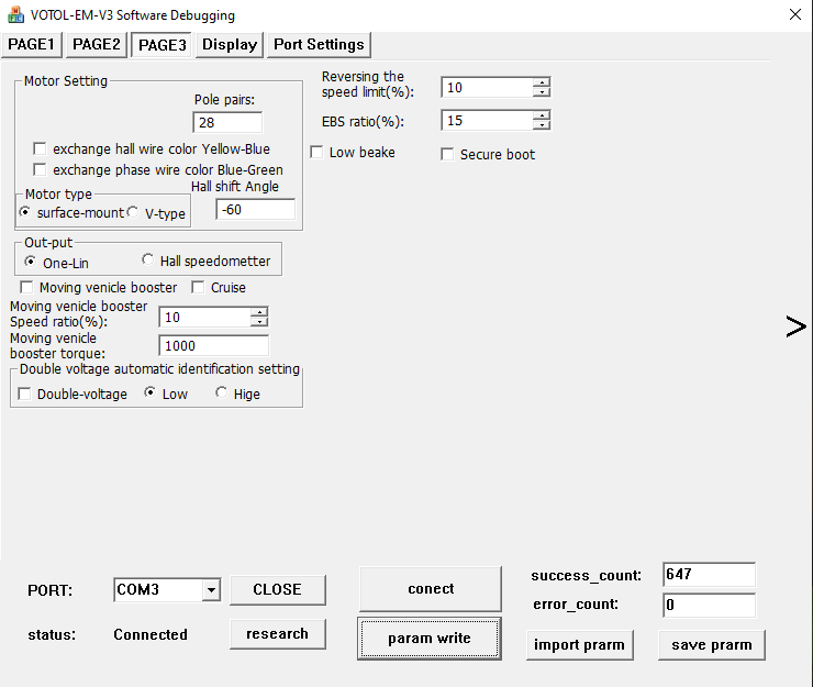

ob das etwas mit Deinem Problem zu tun hat, weiß ich nicht. Aber mein alter QS-Motor mit den 28 Polpaaren (und wohl 45mm Magneten) hat einen Hall-Shift-Winkel von (um) 0° (gemessen mit dem SVMC150) und läuft auch mit dem VOTOL EM150 mit Werten knapp unter 0° (z. B. -5°) am ruhigsten.
Die V3 und V4 Motoren haben dann 16 Pol-Paare und -60° shift-Winkel, also eine andere Anordnung.
Mein Motor läuft auch mit der Einstellung -60° shift winkel, aber eben nicht sauber durch.
Bei den VOTOL-Controllern spielt es auch eine Rolle, ob die RPM mit positiven Zahlen oder negativen Zahlen angezeigt werden.
Sind die Zahlen positiv, liegt da aber kein Problem vor.
PS: Die flux week Werte lassen sich senken, dürfen aber bei mir nie Null sein.

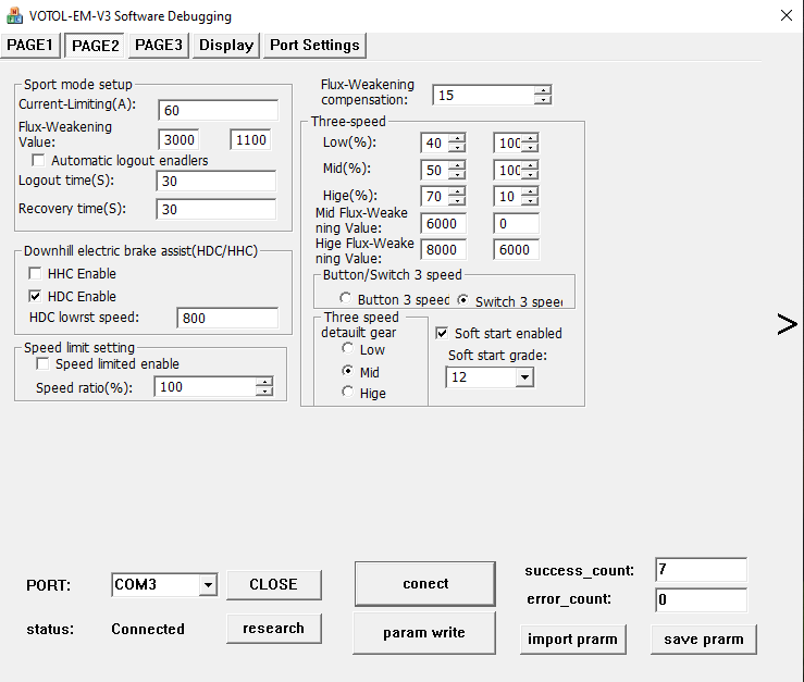

Das Problem mit dem Motor habe ich lösen können es lag an den Flux Weakening Werten.
Aber komischer Weise nicht im Feld Three-speed sondern im Feld Sport mode setup.
Der Motor läuft jetzt sauber hoch und alle Gänge inklusive Sport-mode funktionieren.
Mein Problem ist nun nur noch das wenn ich den Chopper anschalte im Feld Display bei Controller Status idle steht
gebe ich nun Gas wechselt die Anzeige auf run also soweit alles prima. Aber leider wechselt die Anzeige nach dem Abbremsen nicht wieder auf idle zurück sondern bleibt auf run stehen.
Aus dem Motor ist dann ein leises summen zu hören ( meiner Meinung nach fließt da immer noch ein geringer Strom ).
Ich habe daraufhin nochmals den Gasgriff gemessen aber die Werte sind alle ok.
Leider habe ich keine Idee wie ich da Abhilfe schaffen könnte.
Fällt Dir vielleicht noch etwas ein?
Freue mich über jeden Hinweis!!
Anbei noch mal die jetzigen Einstellungen.
Wünsche noch ein schönes Wochenende!!

wenn der Wechsel von run nach idle nicht erfolgt, glaubt der Controller offenbar immer noch, dass sich etwas dreht.
Ich hatte da auch immer mal Probleme, dass ich keinen neuen Programmier-Werte Abspeichern konnte, weil das Gerät ab und zu noch dachte es dreht, obwohl das Rad schon gestoppt hatte. Im Low-Speed-Gear ohne flux weakening sollten unterschiedliche Auswirkungen wegen Feldschwächung erkennbar sein.
Auf jeden Fall würde ich Dir auch empfehen weniger negative Shift-Winkel-Werte auszuprobieren, um das Optimum zu suchen. Mein Motor mit 28 Pol-Paaren hat jedenfalls den Bereich zwischen 0° und -10° als Optimum und nicht um -60°, wie bei den QS-Motoren mit 16 PP.
Klappt bei Dir das Umschalten in den Kalibrations-Modus der Software? Habe ich an meinen Notebook nicht hinbekommen.
Der Controller erzeugt ja ein Drehstromfeld, das mit den Hall-Pulsen der Hall-Sensoren (Hall-Schalter) syncronisiert wird. Stimmt da der in der Software eingestellte Winkel zur Sensorlage nicht exakt mit der tatsächlichen Winkelposition des Taktgebers überein, könnte das bei langsamer Drehung bis Stillstand vielleicht schon den Effekt haben, dass der Controller immer noch leicht etwas Schieben will (und sein synthetischer Drehstrom noch weiter drehen will).

den wechsel von run zurück auf idle habe ich leider immer noch nicht auf die Reihe bekommen.
Abspeichern der neu eingestellten Werte geht aber trotz des Status run.
Durch Reduzierung der flux Werte ( im Feld Three-speed ) habe ich es aber geschafft das geräusch ( den Stronfluss ) soweit zu Reduzieren das es kaum noch hörbar ist.
Mir ist nicht ganz klar was Du mit Kalibrations-Modus meinst :?: :roll:
Wenn das Self-Leaening gemeint ist dann ja.
Habe aber festgestellt das bei 5 Versuchen ca. 3 verschiedene Ergebnisse raus kamen.
Solltest Du die Funktion im Aufklappmenü meinen dann nein.
Wüsste auch nicht woher ich die Datei nehmen sollte!

leider werden die zwei oberen Felder in der Software bei mir nicht angezeigt.
Siehe Anhang.

Der neue von Ali ist auch mit Can-Bus das Self-Learning ist aber so eine Sache wie schon geschrieben mit mehreren Versuchen habe ich unterschiedliche Ergebnisse bekommen eines davon war dann -60°.
Nach etlichen Versuchen manuell die richtige Einstellung zu finden bin ich dann bei -60° geblieben da der Motor so am saubersten läuft.
Alles allerdings in meinem Bastelzimmer auf der Hebebühne also ohne Last.
Wenn ich mit den Flux Werten weiter runter gehe läuft das ganze schlechter bis gar nicht. :(

Ich konnte mein Teil mit den Werten 5 (bei Sport) und 3 (bei mid/hgh) statt 2300 (aus der alten Anleitung) in den Feldern flux weak jedenfalls auch zum Laufen bringen, was mit 0 nicht funktionierte.
Mit der low speed-Stufe sollte aber kein flux weak aktiv sein. Wie läuft er denn da?

mit den jetzigen Einstellungen läuft er in low mid und hige sauber durch.
Die Bereiche low mid und hige habe ich auf 40% 50% und 70% begrenzt was in etwa 28-35-48 Kmh entspricht.
Im Sportmodus läuft er dann 70 Kmh ( alles im Leerlauf ) was unter Belastung nachher raus kommt? Mal sehen.
Verstelle ich nun die flux Werte verändert sich das Ansprechverhalten des Gasgriffes.
Bei den Werten 5 und 3 spricht der Gasgriff erst in den letzten 10% des Regelbereiches an.
Je höher ich mit den Werten gehe wird dann der Regelbereich größer. Bei den jetzigen Einstellungen wird der Regelbereich nahezu vollständig ausgenutzt. Eine zusätzliche Erhöung bringt dann keine Veräderung mehr.
Aber wie schon erwähnt egal welche Einstellung mit den flux Werten bleibt der Controller im run Modus :evil: .
Aber noch gebe ich nicht auf :D .
Am Wochenende habe ich wieder etwas Zeit dann setze ich mich noch mal ran!
Vielleicht geht mir dann ja ein Licht auf. :idea:
