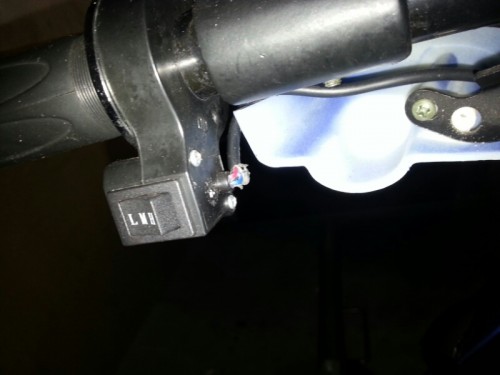

So, endlich zuhause und mal in der Garage gewesen. Lenkerverkleidung abgeschraubt - Man was für ein Pfusch (s.Fotos) Die Adern sind aber noch nicht frei - maximal gebrochen. Unten habe ich einen losen Stecker gefunden der aber scheinbar kein Gegenstück hat. Das Rad dreht sich nicht leicht aber auch nicht schwer. Auch kein teilweiser Schwergang. Das Zucken kann ich nicht reproduzieren bei Raddrehung. Es tut sich rein gar nichts. Mehr konnte ich jetzt in der dunklen Garage nicht machen.
Fahrstufenschalter
Gasgriff
Ein loser Stecker ohne auf die Schnelle auffindbares Gegenstück. Der rest sieht eigentlich Okay aus

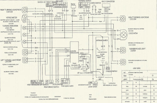

Hier ist noch der Schaltplan. Übrigens steht in der Anleitung auch der Importeur. Die KSR-Group in Krems (Österreich)

@ Peter51: Danke!!! Das kann ich alles mit meinen Mitteln prüfen. Schwer wird nur, die richtigen Adern zu finden. Ich bin kein Schaltplan Versteher - weiß jemand wofür die 1 hinter den Gasgriff Farben R1,B1,G1 steht? (s.Schaltplan) Oder ist das nur Synonym für "die Adern sind in einem Kabel"
