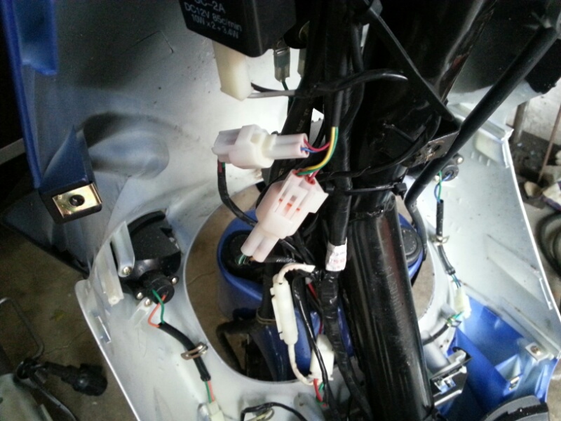

Gibt ein kleines Problem. Ich finde keine "blanke Stelle" zum messen. Ich habe heute morgen ein paar Werkstätten inkl. Boschdienst abgeklappert nach einem Steckverbinder für eine "Man in the Middle" Messung ohne die Kabel zu beschädigen. Das ist aussichtslos. Wie geht ihr bei sowas vor? Der Boschdienst gab mir den Tipp mit dünnen Stecknadeln die Kabel anzupieksen und dann mit Krokoklemme am Multimeter abzugreifen. Nicht schön aber vermutlich die einzige Möglichkeit, oder?

Mit spitzen Prüfspitzen von der Kabelseite im Stecker messen. Wenn der Bosch-Dienst sagt mit Stecknadeln das Kabel durchbohren ist dies vielleicht auch eine Möglichkeit.........
Ideal wäre einen Adapter, aus Stecker und Kupplung, in die Steckverbindung einzuschleifen, aber wer hat schon das entsprechende Material? Den Stromgriffstecker trennen, dann kann man messen, ob die 5V und 0V aus dem Controller kommen.
Den Fahrstufenschalter Low, Mid und High könnte man auch einmal schalten. In der Stufe Mid bekommt der Controller keinen Kontakt. Den Fahrstufenschalter schließe ich deshalb als Fehlerquelle einmal aus.

Das Einschleifen meinte ich mit "Man in the Middle" Aber so einen Stecker hat Niemand hier in der Stadt.Peter51 hat geschrieben:Mit spitzen Prüfspitzen von der Kabelseite im Stecker messen. Wenn der Bosch-Dienst sagt mit Stecknadeln das Kabel durchbohren ist dies vielleicht auch eine Möglichkeit.........
Die Spannung aus dem Controller kann ich bei gezogenem Stecker messen. Aber wichtiger ist ja das signal was von "oben" zurückkommt. Und da fällt mir außer Stecknadel jetzt nichts ein
