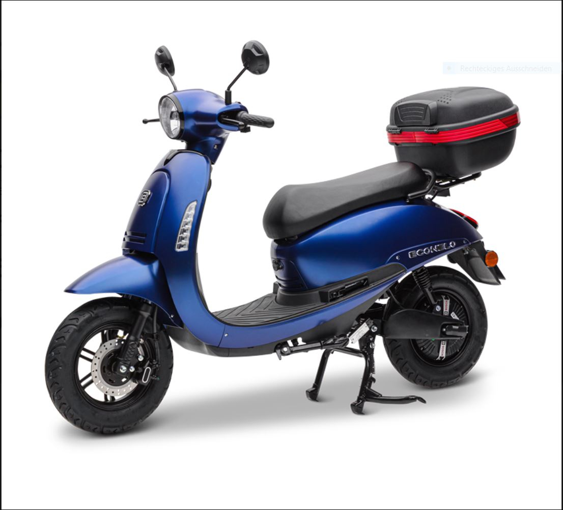

Danke für den Tipp! Der Roller ist ja um einiges günstiger als der Sli 5 und die Endgeschwindigkeit wäre ja auch noch besser!conny-r hat geschrieben: Do 2. Feb 2023, 16:30 .
Hier kannst Du fündig werden. Meiner schnurrt 48-50 kmh nicht nur laut Tacho und die Steigleistung ist Spitze.
https://www.econelo.de/modelle/e-zweira ... onelo-dtr/
Hat hier jemand eventuell bereits beide Roller testen und vergleichen können?
Falls beide Roller relativ ähnlich sind bzgl. der Beschleunigung und Reichweite wäre der Econelo ja eine super Alternative!

Verfügt dieser Econelo DTR dann auch über ein Doppelakkusystem? - Darauf würde ich in jedem Fall Wert legen. Falls nicht, wäre er für mich als Kandidat ausgeschieden. Der Optik nach zu urteilen ist der Sattel ziemlich schmal. Ob da unten drunter dann Platz für einen zweiten Akku vorgesehen ist, erscheint mir zweifelhaft.Rockindson hat geschrieben: Fr 3. Feb 2023, 13:21 Falls beide Roller relativ ähnlich sind bzgl. der Beschleunigung und Reichweite wäre der Econelo ja eine super Alternative!
Falls aber tatsächlich zwei Akkus reinpassen, würde ich mir aktuell dann doch diesen Econelo DTR kaufen. Der Preis spricht jedenfalls für ihn.

guewer hat geschrieben: Fr 3. Feb 2023, 20:35 Verfügt dieser Econelo DTR dann auch über ein Doppelakkusystem? - Darauf würde ich in jedem Fall Wert legen. Falls nicht, wäre er für mich als Kandidat ausgeschieden. Der Optik nach zu urteilen ist der Sattel ziemlich schmal. Ob da unten drunter dann Platz für einen zweiten Akku vorgesehen ist, erscheint mir zweifelhaft.
Ich habe soeben im Forum gelesen, dass der Roller tatsächlich Platz für 2 Akkus hat!

Ohne Umbau/gebastel passt kein 2. Akku rein. Sollte man erwähnen
Ich will den auf keinen Fall schlecht machen und er wird sicher einer von vielen guten Rollern sein, aber der Preis kommt nicht von irgendwo.
Im Vergleich zum SLI 5
Er hat von Haus aus kein Akkudoppelsystem.
Er hat 10"Räder, der sli5 12". Das macht sich schon bemerkbar im Alltag.
Motor lassen wir mal außen vor.
Nun noch die Ersatzteile. Im Shop habe ich keine gefunden
bei Nova gibt's alles und auch bezahlbar.
Jetzt kann sich jeder selbst ein Urteil bilden warum die Preise so sind .
Man darf nicht immer nur nach dem Preis schauen, da spielen viele Dinge mit rein. Klar sind viele Preise aktuell übertrieben und absolut nicht begründet, aber das ist ja nicht nur bei Rollern so.
