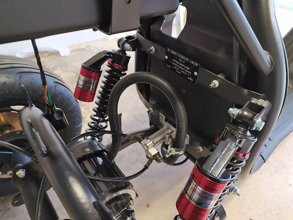

ich kann nach dem Zusammenbau des CP-3 sagen: ohne Werkzeug und ein paar Grundkenntnissen in Mechanik nicht
ganz so einfach. Heute habe ich einen Zusatzhalter für das Motorkabel und den frei fliegenden Bremsverteiler aus
Material - Restanten gebaut (siehe Bild), ein Punkt abgearbeitet.

- PC-Shark
- Beiträge: 42
- Registriert: Mo 17. Mai 2021, 05:47
- Roller: Nie mehr diesen China Dreck
- PLZ: 46539
- Wohnort: Dinslaken
Re: CityCoco mit 3 Rädern
Also das ist mal Genial
Würdest du das für mich auch Anfertigen ?
Preis?
Was fährt dein CP-3 auch nur bis 40km/h ?
Preis?
