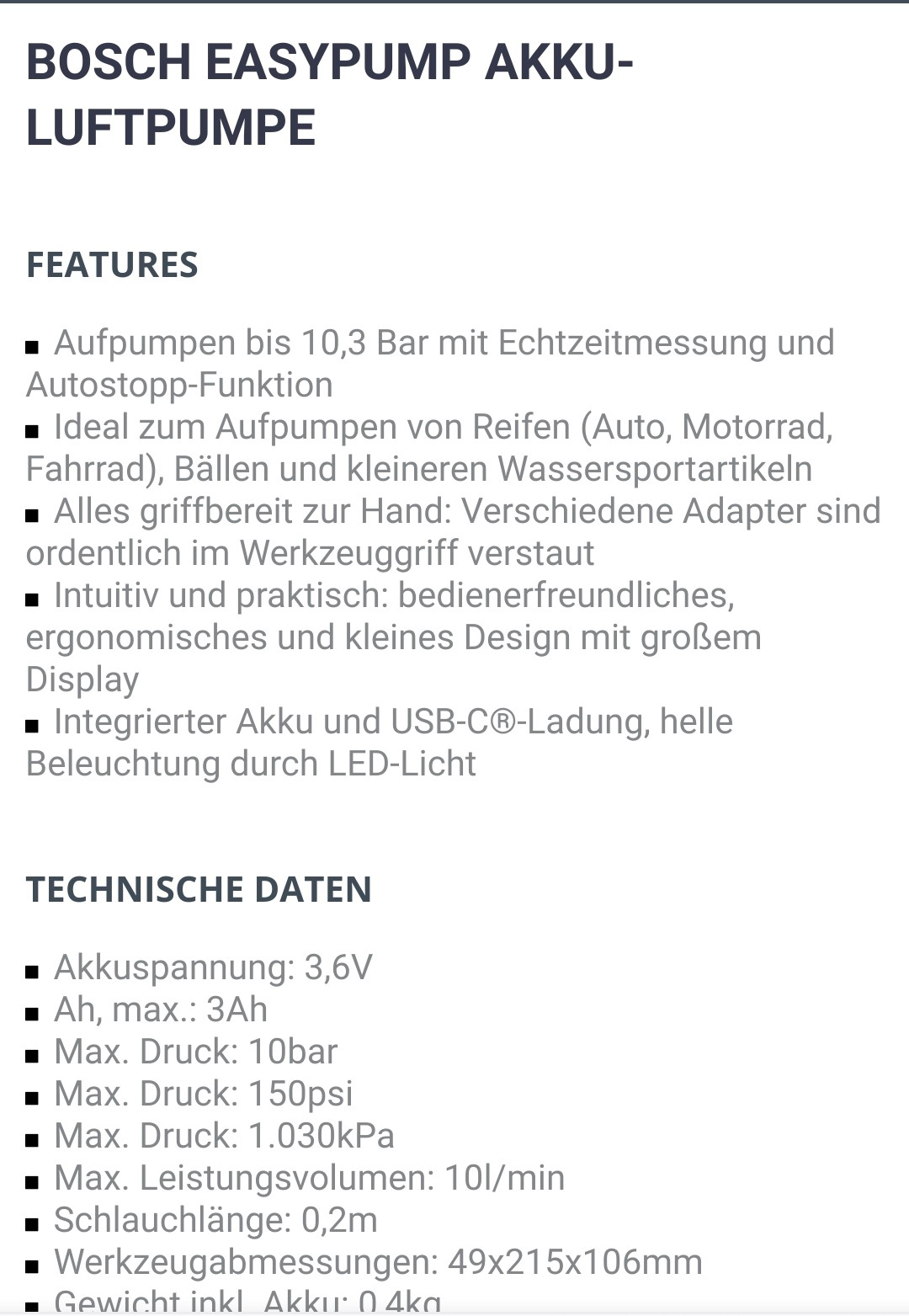

So,
das ist die Aukkuluftpumpe von Bosch für 64€ ( eigendlich teuer, aber ich brauchte sie gleich und nicht in 5 - 50 Tagen ). Das Manco ist das beim Auf / Abschrauben auf das Autoventil / Paulventil Luft entweicht. Ich gehe wie folgt vor, Aufsatz etwas aufschrauben auf das Ventil, Pumpe anstellen und weiter aufschrauben ( Tasächlicher Luftdruck wird dann angezeigt ) Beim Abschrauben lasse ich die Pumpe laufen und der Luftdruck wird dann so gehalten. Passt für mich. Der Akku hält für den Paul / Fahrrad Motorroller gut durch, aber beim Aufpumpen von vier Autoreifen nicht, aber dafür hat man dann andere Pumpen. Gute Fahrt

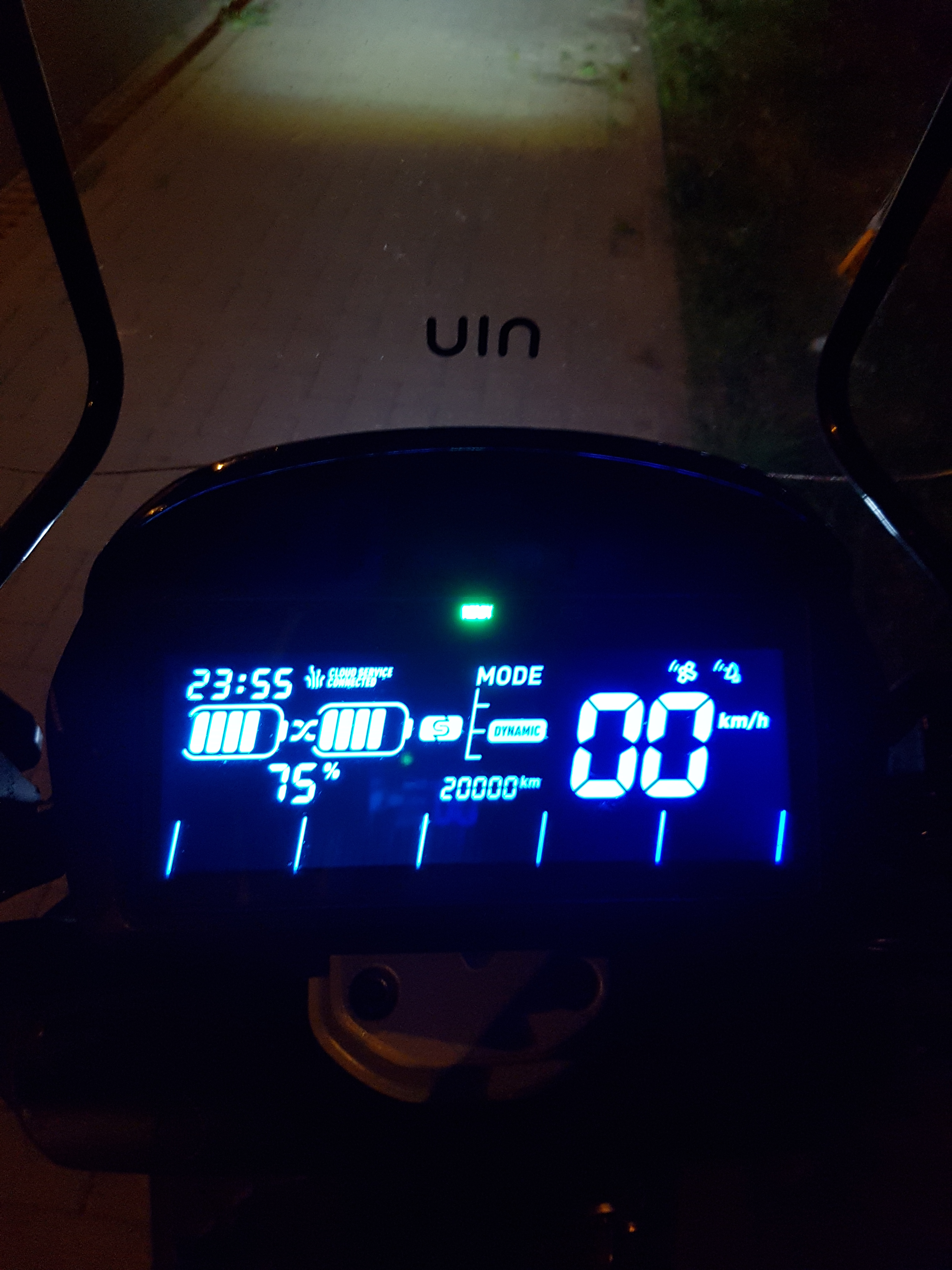

20.000 km erreicht. Hatte gestern mal geschaut was der Akku noch so bringt. Er bringt es fast so wie am ersten Tag.
also fast 200 km bis der Akkustand 14% anzeigt. Bin zwar nur 138 km gefahren aber 21 % hätte ich noch fahren können bis er die 14% angezeigt hätte. In Peine musste ich auf 52 km/h gehen wegen der Schnellstraße wo keine Mofas und Fahrräder erlaubt waren. Das hat auch Kapazität gekostet. Also denke ich mal das der noch mindestens 40.000 km durchhält die beiden Akkus.

Krasse Reichweite
